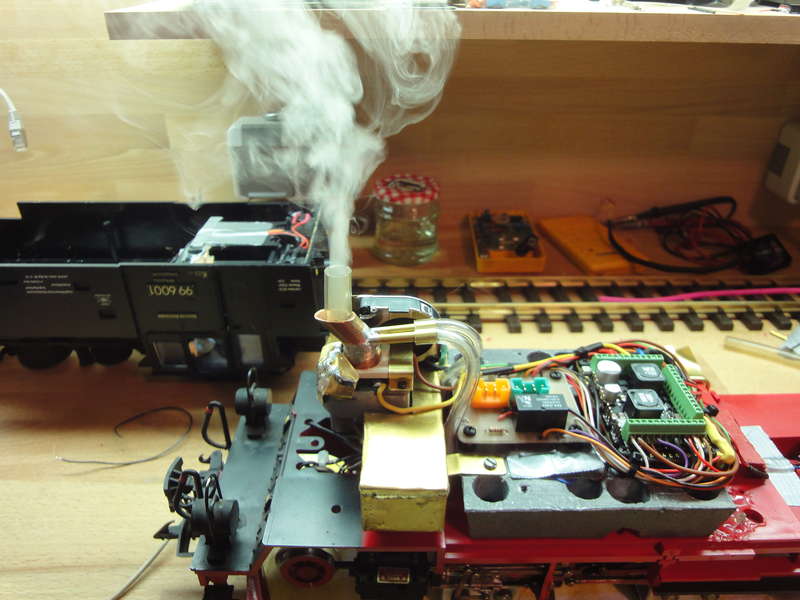

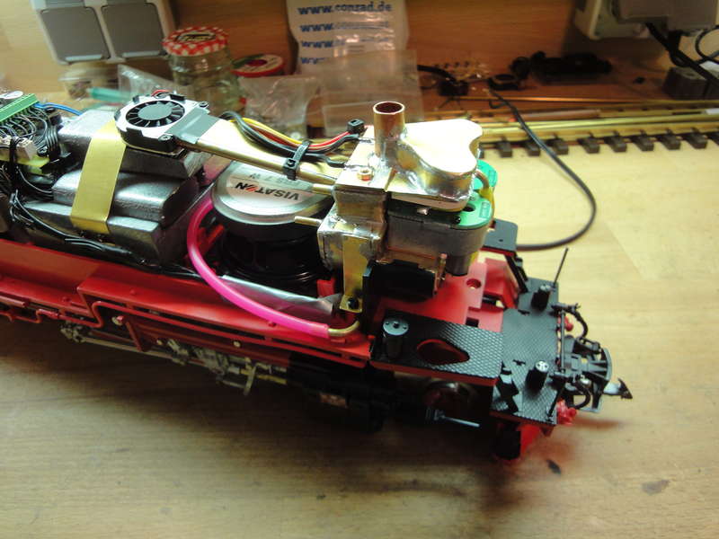

Hallo Leute,
seit langem beschäftige ich mich mit dem Thema "Zylinderdampf", aber erst im Herbst habe ich ein erstes Projekt 99 6001 fertig gestellt.
Zylinderdampf bei 99 6001 (Matze)
Ein MX 695 KV mit Däppensound der einen USA Trains Rauchgenerator ansteuert. Zusätzlich ist noch ein Computerlüfter mit einem Luftleitblech montiert der eine stetige Rauchwolke erzeugt.
Der Rauchgenerator sitzt auf einem Messingtank mit ca. 60 qcm Inhalt. Dieser reicht für ca. 3-4 Stunden Fahrbetrieb. Eine Überfüllung verhindere ich mit einem Überlauf der gleichzeitig die Entlüftung ist. Ein Füllrohr ist als Tauchrohr ausgeführt und somit ist ein schweppern bei der Fahrt nicht möglich.
Zusätzlich habe ich noch ein Saugrohr eingelötet, damit ein leer Saugen im Notfall möglich ist.
Rauchgenerator für Zylinderdampf bei 99 6001 (Matze)
Den Rauch für die Zylinder zweige ich aus Platzgründen einfach mit zwei Düsen ab und leite ihn über Schläuche einfach zu den Zylindern. Die anfänglich geplanten Düsen an den Zylindern musste ich leider immer mehr vergrößern, da sie mit einem Dampföltropfen verstopften. Nun ist nur ein abgeflachtes Messingrohr übrig geblieben.
In der Esse ist eine Dosierdüse eingebaut damit der Druck und somit der Rauch an den Zylindern optimiert wird.

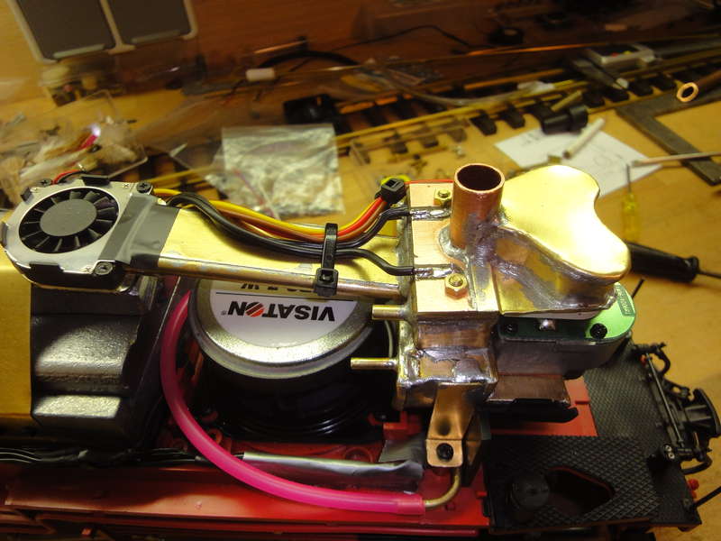

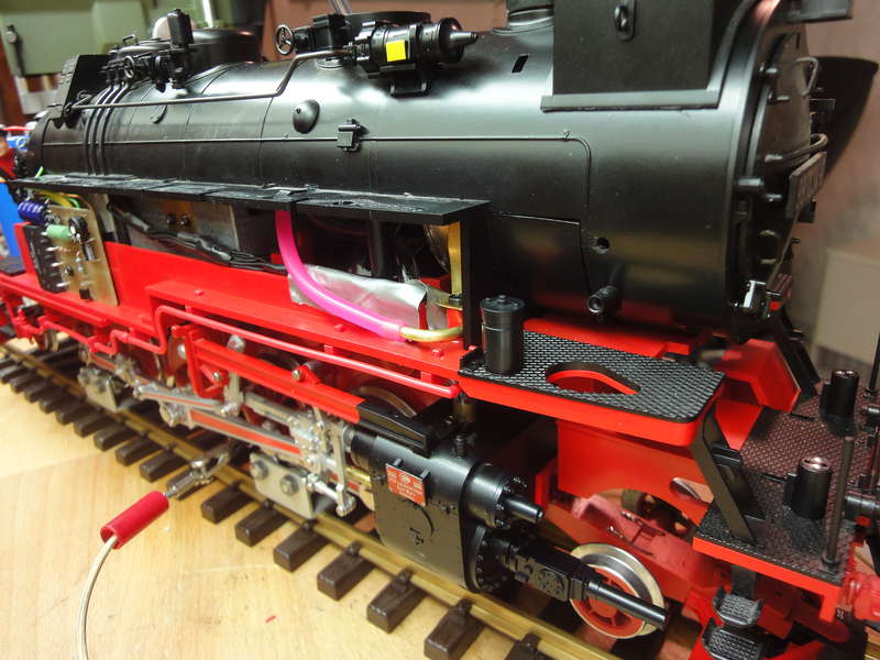

Seit einigen Tagen habe ich die 99 7234-0 auf der Werkbank.
Die Ausgangskonfiguration war:
- originaler Verdampfer um 180° gedreht eingebaut so schaffen des Platzes für
- großer Visaton-Lautsprecher
- 1kg Zusatzgewicht
- Zimo MX 695 KV und Däppensound mit direkter Ansteuerung des Verdampfers
- Krois-Kupplungen wie an jeder Lok
- Feder-Schieber-Mechanik um den Lokkasten auch nach Kurvenfahrt zentriert über dem Fahrwerk zu führen

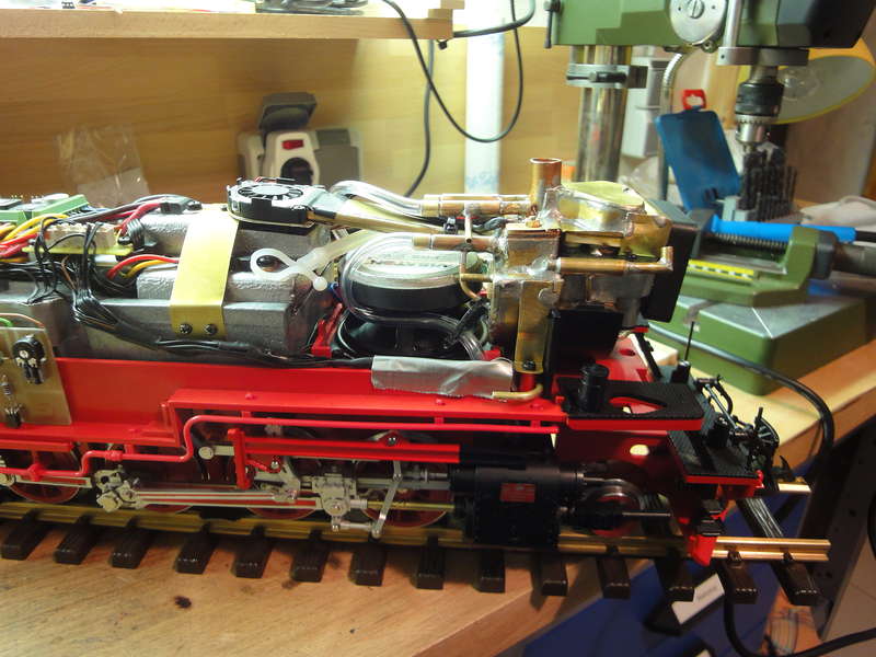

Nachdem ich Platz vor dem Lautsprecher geschaffen habe begann ich mit dem Tankbau. Dieser füllt den unteren Bereich des Kessels aus, besteht aus einer Kammer und hat 3 Anschlussstutzen für Rauchgeneratoren. Im vorderen Bereich sitzen zwei USA Trains Rauchgeneratoren für den stoßweise austretenden Rauch, hinten sitzt ein Selbstbau-Generator für gleichmäßigen Dampf (abgeleitet von der Bauanleitung aus Gartenbahn Profi).
Die Verteilung, Funktion und weitere Maßnahmen stehen noch nicht fest. Das wird sich erst nach einigen ersten Versuchen ergeben.
Davor muss noch der Rauchsammler und der dritte Rauchgenerator fertig gebaut werden.
Baustadium 1 (Matze)
Für diese Lok überlege ich gerade auch den Dampf über eine Mechanik direkt im Zylinder zu steuern. Idee ist eine federbelastete angesteuerte Klappe.

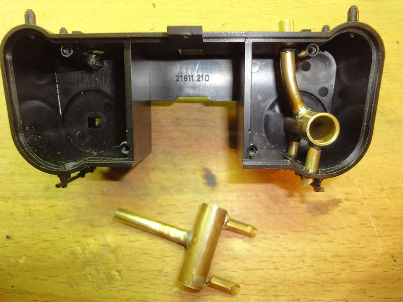

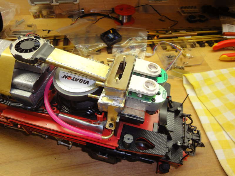

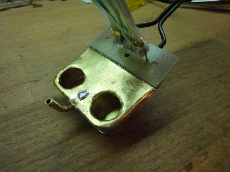

nun habe ich den Rauchsammler samt Heizelement den dritten Rauchgenerators fertig:
Rauchsammler (Matze)
Dieser ist getestet und wird nach Fertigstellung der Ansteuerung optimiert.

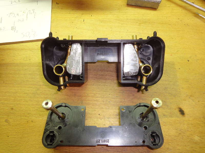

Nachdem ich mich zu einer mechanischen Dampfverteilung entschlossen habe, ist diese auch mit relativ wenig Aufwand fertig gestellt:
Zylinderverteiler (Matze)

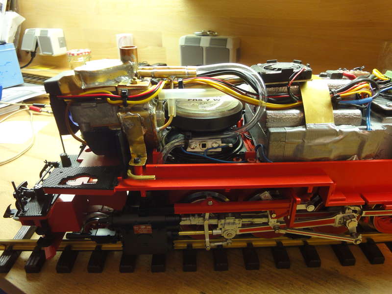

Baustadium 2:
Baustadium 2 (Matze)

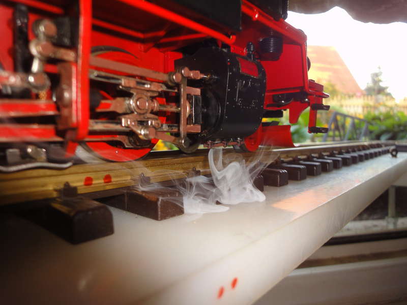

leider hatte ich wenig Zeit, aber nun gibt's Neues an der Front.
Nach der grundsätzlichen Fertigstellung und der elektrischen Anbindung habe ich die Druck- und Rauchverhältnisse abgestimmt. Trotz des symmetrischen Aufbaus ist die Dampfmenge an den vier Ausgängen sehr unterschiedlich gewesen. Dazu kommt noch die Gegendruckabhängigkeit. Somit musste alles getestet und abgestimmt werden.
Auch hatte ich anfangs enorme Rauchölverluste und musste konstruktiv leichte Änderungen machen. Eingebaut habe ich ein Abtropfblech vor den Rauchanschlüssen und an jedem noch einen "Kondensator". Das Ergebnis ist die massive Verringerung des heraustropfenden Rauchöls.
Baustadium 3: (Matze)
Videos:
http://www.youtube.com/watch?v=YnMraFl_2j8
http://www.youtube.com/watch?v=9FzhOwh2dCw
Als nächstes werden die zusätzlichen Tanks in den Wasserkästen angefertigt.
MfG Matthias
