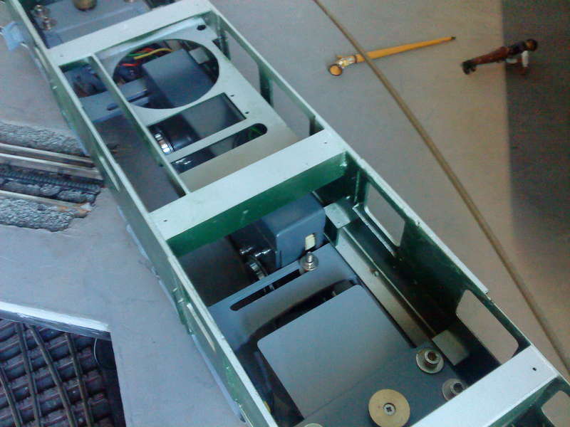

es geht nur langsam vorwärts, derzeitige Stand meines Deh 4/6 - er hat jetzt neu die Nummer 914 bekommen, weil die Zentralbahn kurzfristig mein bisheriges Vorbild schlicht verschrottet hat und den 914 zum historischen Fahrzeug erkoren hat. Mir hat es die Sprache verschlagen als ich gesehen habe, dass dieser Deh auch dann und wann GoldenPass Züge ziehen darf. Einer grüner Deh vor dem dunkelblau-goldenen Wagen gibt ein herrliches Sujet ab. Da wear Schluß mit rot oder rot/schwarz (siehe unten).
Nun aber zum Modell, der Kasten ist fast fertig, bis auf ein paar Kleinigkeiten, wie Ätzschilder, Türgriffe usw.
SBB Deh 4/6 Bau_014 (ottmar)

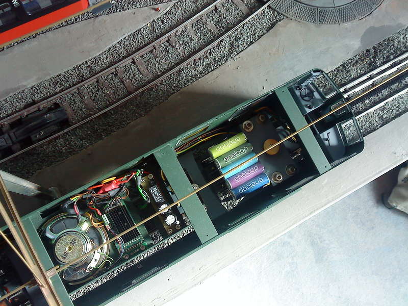

Die Elektrik besteht wie geplant aus einbem Zimo-Dekoder, einem Susi-Sound mit 70er Lautsprecher und einem Abschaltververzögerungsmodul, welches die Akkus nach etwa 6 Sekunden ohne Schienenstrom vom Dekoder trennt. Die kleine rote LED (schlecht zu sehen) zeigt den Ladeprozeß an.
Pufferkondensatoren verwende ich mittlerweile bei Zahnradfahrzeugen sehr ungern, weil Akkus bei der Bergfahrt für eine deutlich höhere Spannungsstabilität und damit ein höhere Betriebssicherheit sorgen. Übrigens eignen sich nur Sanyo eneloop mit sehr geringer Selbstentladung für diese Betriebsart. Das die Schneeschleuder damit auch unterstützt werden kann... :-)
SBB Deh 4/6 Bau_015 (ottmar)
Leider werde ich bis Freienbach nicht mehr fertig, wird dann wohl nächstes Jahr werden, aber das Dach und die Widerstandskästen habe ich noch vor mir. Ursprünglich sollte der De(h) ein schwarzes Dach bekommen -also nur als Adhäsionsfahrzeug, da hätte ein gebogenes Blech als Attrappe gereicht, aber silbern...
Viele Grüße Ottmar

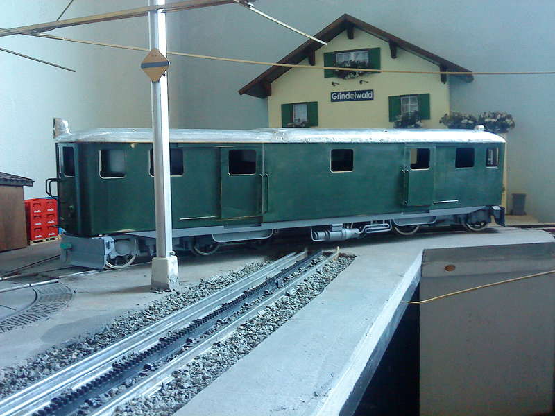

Freienbach ist auch schon wieder Geschichte und habe direkt weiter an dem Dach des Deh 4/6 gearbeitet.

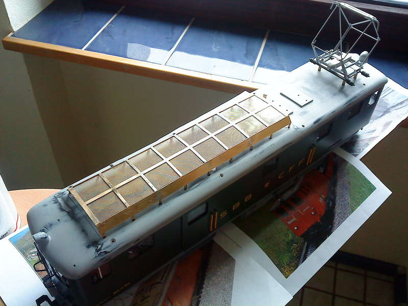

Die vorgebogene Dachaut aus Titan-Zink ist auf einen stabilen Ms Rahmen gelötet, grundiert und gespachtelt. Danach wurden alle Löcher gebohrt und die Widerstandkasten-Abdeckung aufgelötet. Bei dem silbernen Dach ist ein durchbrochenes Netz nötig.
SBB Deh 4/6 Bau 19 (ottmar)

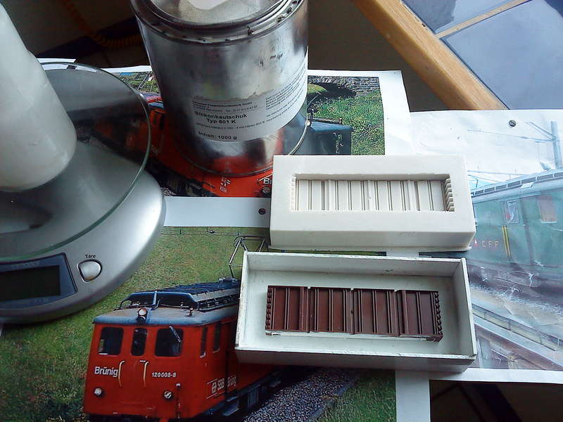

Darunter kommen dann die Widerstands-Attrappen aus Resin Guss, hier zunächst das Urmodell und die Gussform aus Silikon.
SBB Deh 4/6 Bau 18 (ottmar)
Jetz muss der Widerstandskasten noch mit einigen Ms-Teilen verstärkt und weiter detailiert werden - und weiter spachteln und schleifen...
Viele Grüße Ottmar

Schade erhälst du so wenig Feedback, der Deh wird wirklch super! Eine Frage habe ich, kannst du etwas zur Bauweise des Daches schreiben? Oder habe ich etwas übersehen?

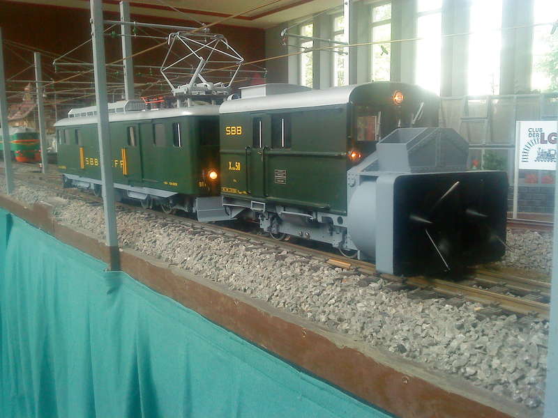

heute hatte der Deh 4/6 zusammen mit der elektrischen Schleuder lautstarken Auslauf auf der LGB Clubanlage Rhein-Sieg. Ganz fertig ist er noch nicht aber bei den stark überhöhten Kurven konnte ich das Fahrwerk der Komposition gut testen. Die Dieselschleuder mit der HGe 4/4 II war auch mit von Partie aber nicht auf dem Bild - aber beiden zusammen waren ultralaut :lol: .
SBB Deh 4/6 mit Xrote 50 (ottmar)
@Stefan: Das Dach hat einen Messingrahmen und die Dachhaut ist in Partien aufgelötet - weil das Vorbild unterschiedliche Dachhöhen hat. Die Enden sind von Hand gedengelt und mit Lötzinn aufgefüllt. Dann folgten kurzweilige Stunden zuerst mit einer groben Feile und zum Schluß mit feinen Schmirgelleinen.
Fotos habe ich keine gemacht, aber wenn Du hier zurückblätterst, kannst Du hier und da einen kleinen Ausschnitt erkennen.
Viele Grüße Ottmar

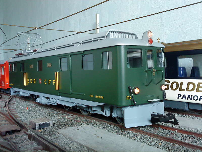

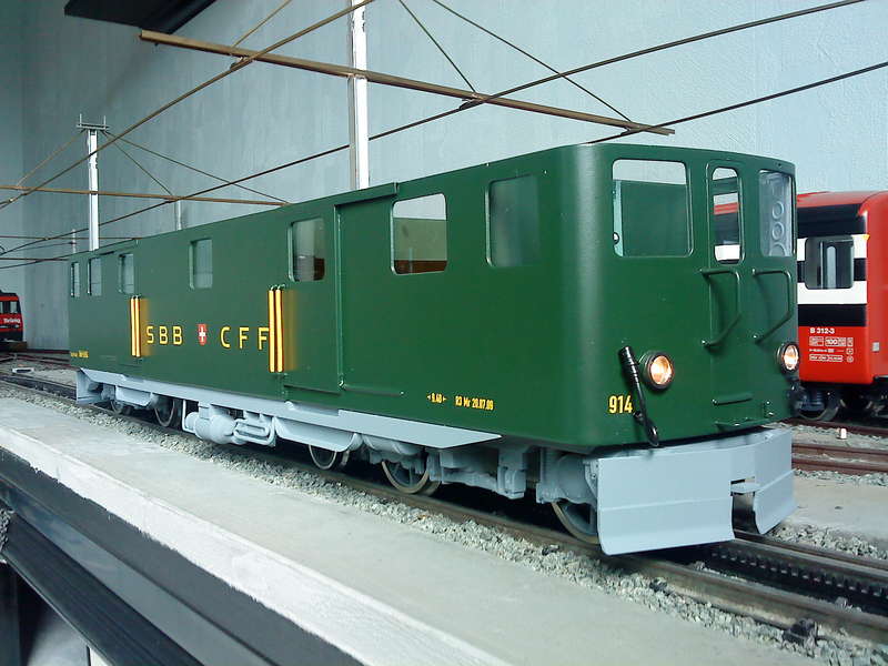

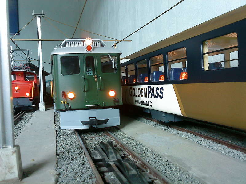

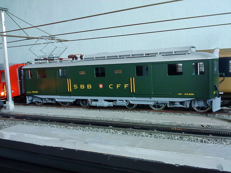

vielen, vielen Dank für Euer Lob. Heute ist endlich das tannengrüne Monster fertig geworden, die Lampengläser ließen auf sich warten. Aber ich sollte doch noch eine Lanze für Kiss brechen - einige Kiss Teile habe ich auch für den Deh 4/6 verwendet, die Getriebegehäuse der Adhäsionsantriebe sind aus der Ge 4/4 I, ok die Motore sind von Faulhaber, auch die Achsen sind nicht aus dem Hause Kiss.
Ich denke wertfrei betrachtet sind viele Großbahner froh dass es Kiss gibt.
Jetzt aber ein paar Bilder von der fertigen Lok auf der Innenanlage zusammen mit den anderen Fahrzeugen der Brünigbahn:
SBB Deh 4/6 fertig 01 (ottmar)
SBB Deh 4/6 fertig 02 (ottmar)
SBB Deh 4/6 fertig 03 (ottmar)

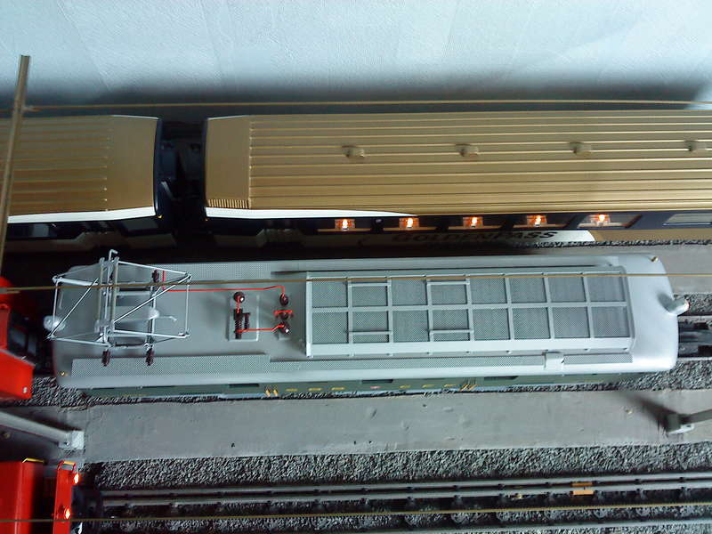

Die Trittbretter auf dem Dach sind nur eingesteckt und tarnen damit die Verschraubungen zum Kasten. Auch gut zu sehen sind unter dem silberenen Gitter die Widerstandskästen, wenn ich die weggelassen hätte wie ursprünglich geplant, hätte das eine sichtbare Lücke gegeben.
SBB Deh 4/6 fertig Dach (ottmar)
Nochmal vielen Dank für Eure Unterstützung, auch meinen Dank an alle die mitgeholfen haben an dem Mega-Projekt, namentlich möchte Ralph Reppingen, Stephan Flück, Mirco Pommerenke, Marcus und Kurt nennen.
Viele Grüße Ottmar
