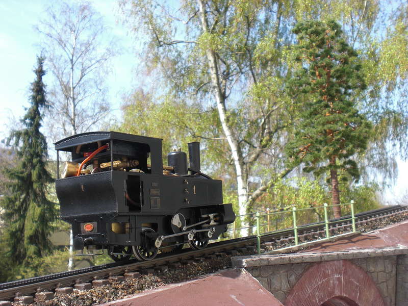

Hallo Giovanni,
ich habe gerade nachgemessen : der Abstand zu den Schwellen variiert zwischen
0 ,0 und 0,2 mm.Das kommt daher,daß die Z- Stangen zwischen den Haltern manchmal einen "Buckel" machen.Bei dieser Toleranz habe ich aber im Betrieb
keine Probleme erkennen können.Die andere Frage kann ich nur theoretisch beantworten,denn im Gegensatz zur original Achenseebahn gibt es bei mir
keine zahnstangenlosen Abschnitte.Ich denke,die LGB Z -stangen federn genug,
da würde ich nur die Zähne bei Ein und Ausfahrt langsam an bzw.absteigen lassen.
Grüße von Tobias

Hallo Tobias,
wie ich sehe macht Deine Bahn oder besser Module tolle Fortschritte, auch die nicht zu kleinen Bäume machen was her.
Vielleicht noch Gedanke zu den Zahnstangeneinfahrten, ich verwende für meine Meterspur wie im Vorbild gefederte Einfahrten - das geht recht einfach in dem man die Zahnstange vorne von unten "ausdünnt" und die ersten drei Zähne etwas abfeilt und verrundet.
Vielen Dank für die Bilder!

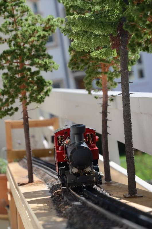

Beiträge: 1650
Hallo Ottmar und Thomas,
auch Euch vielen Dank !

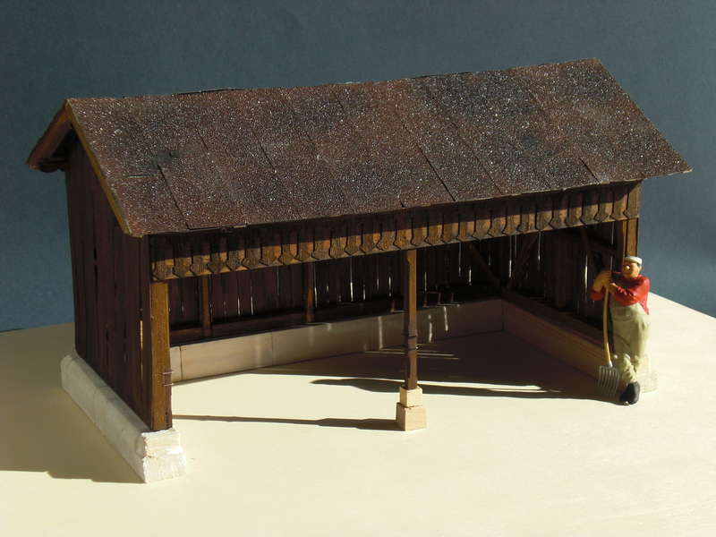

Die Wartehalle wird langsam fertig,es fehlen noch Regenrinne und
Ziergiebel.Und da sich Thomas auch über Vorbildfotos freut,werde ich ab und
an auch da was einstellen,
Berg Heil grüßt

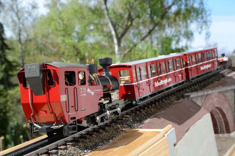

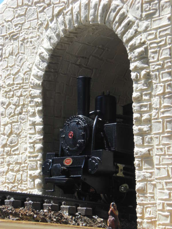

Beiträge: 1650
eine Woche,bevor die "Zacke" bei Reppingens Fest ( 12. Mai) zum ersten Mal
gezeigt wird,noch ein paar Eindrücke.Manfred Schirmer war zum Testlauf im April
da.Zwei Bilder von seinen Kunstwerken können nur teilweise den Charme der
Zugkomposition zeigen....

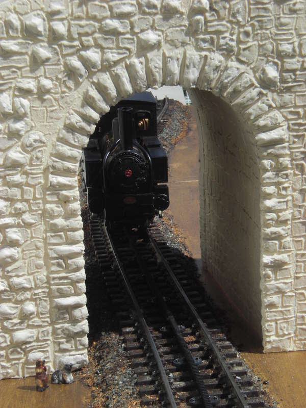

Inzwischen geht es an die Geländegestaltung,da nun zuerst der Tunnel
(nach einem Motiv der Rothornbahn).Ich habe mich inzwischen davon verabschiedet,nur nach Motiven der Achenseebahn zu arbeiten,eigentlich
stimmt genaugenommen der Titel also nicht mehr.Es ist für mich viel
interessanter,verschiedene Ausschnitte von z. B.Rothorn,Schafberg und
Achensee zu "mixen".Nun wurde der Tunnelrohbau getestet.

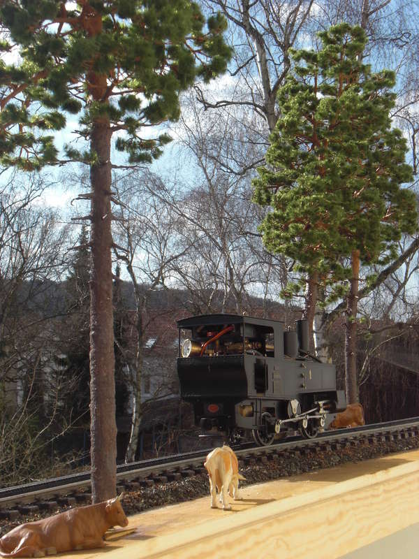

Beunruhigenderweise haben ein paar Nager von der Bahn Wind bekommen
und haben schon angefangen,ein Modul einzunehmen .Hofffentlich halten sich
die entstehenden Schäden durch Wühlarbeiten in Grenzen !
mit nagenden Zweifeln grüßt Tobias

Beiträge: 12
Registriert: Mo 4. Jul 2011, 18:06
Wohnort: Werne
Beitrag von RhB-Kroki »
sei beruhigt, die Murmeltiere wollen nur spielen und ich glaube, dass das auf so einer tollen Anlage jeder gerne machen würde :respekt: !
Schönen Abend noch!
RhB-Kroki
