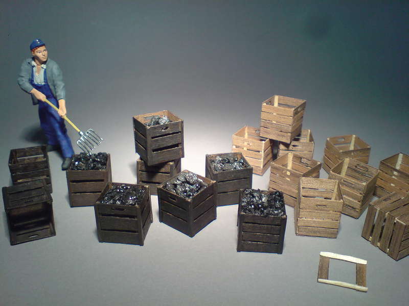

Fertigung der Kohlekisten

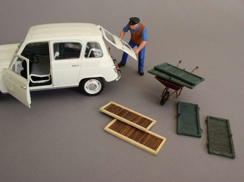

Nachdem "Alltäglichen",welches dem Projekt leider immer wieder zeitlichen Schaden zufügt,konnten die Achenseebahner endlich die bestellten Fensterläden abholen.Mangels Platz muß der Fahrkartenverkauf in einem "veraustriaten" Piko Bahnhof Rosenbach erfolgen.Wenigstens "klappten" schon mal die Läden.Obwohl die Fensterrahmen auch einen Anstrich vertragen hätten,hat der Konzessionsbetreiber "GEIZ et Hals"dies nicht für nötig gehalten.Man darf gespannt sein,ob wenigstens ein Schieferdach genehmigt wird...
sparsam gezackte Grüße von Tobias
Ca.1910 (T 20)
Achensee_2_001 (T 20)
Anlieferung der Femsterläden

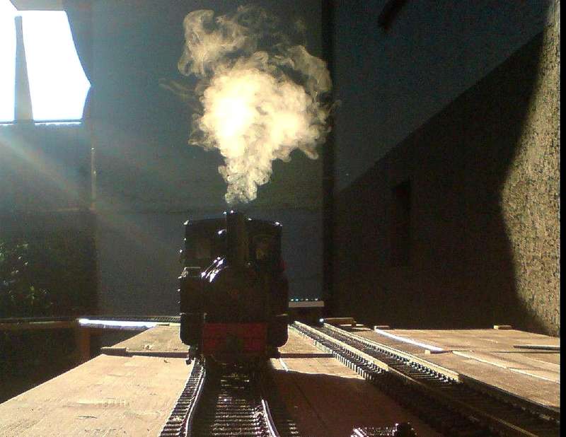

gerade einmal zwei Jahre ist es her,das ich zum Projekt was berichtet habe.
Die Aussicht,mal eine Anlage ohne richtig funktionierende Lok zu erstellen,war nicht so motivierend.Dies hat nun ein Ende.
Ich übergab die Lok vertrauensvoll einem Talent .Die Arbeit des 18 ! jährigen
Künstlers dürfte nicht nur mich begeistern.Heute war Kessel und Fahrprobe
und es war eine Pracht anzuschauen.Die Lok ist unheimlich zugstark geworden.
Ich hab mal ein Bild vom alten Kessel dazugestellt,sorry wenn ich jetzt in ein
WespenNest stochere,aber sowas hätte ich auch noch hinbekommen,das ist
auch für 1998(Baujahr)eigentlich nicht mehr akzeptabel.
Ich brauch nur noch Servos und Kleinigkeiten anbringen
und ziehe hier nochmal den Hut vor dieser tollen Arbeit !
