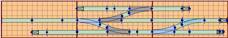

zum Thema Rangier-Spiel habe ich jetzt mal " Entwürfe in IIm.
Variante1 (steffen.111)
Diese hat mit Plattengröße 50x150 cm eine günstige Größe, ist aber eben nur 2-gleisig. Geländemäßig könnte zwischen den beiden äußeren Weichen am vorderen Rand ein Bahnsteig liegen.
Rangiermäßig mehr her macht:
(analog: http://www.precisionlabels.com/shunt/jpage320.html)
Variante2 (steffen.111)
Allerdings mit Plattengrößen von 75 x 150 cm unhandlicher. Mir fehlt auch die Vorstellung, wie der Gleisplan mit Bahneinrichtungen plausibel sein könnte.
Vorschläge und Meinungen sind willkommen.
