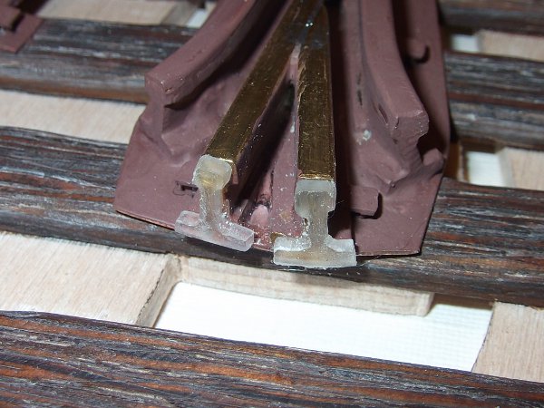

Das folgende Bild zeigt die Trennstellen am Herzstück, die ich aus einer 2 mm Kunststoffplatte ausgesägt und befeilt habe.
Elektrische Trennung des Herzstücks
Hat vielleicht einer von euch schon mal von diesen billigen Plastikschienen von Dickie einfach eine Scheibe Schienenprofil abgeschnitten und dieses als Trennisolierung benutzt? Diese Idee kam mir nämlich, als ich beim Aussägen dieser Plättchen auf die Uhr gesehen habe.

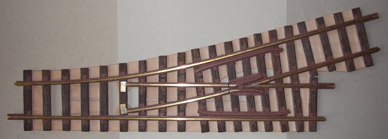

Der aktuelle Baustatus meiner Weiche ist auf dem folgenden Bild zu sehen.
Aktueller Baustatus
Nun fehlen noch die Weichenzungen, deren Anfertigung ich aber nicht für trivial halte. Die Auflager für die Zungengelenke sind L-förmige Messingplättchen, die ich unter die Schienenprofile gelötet habe.

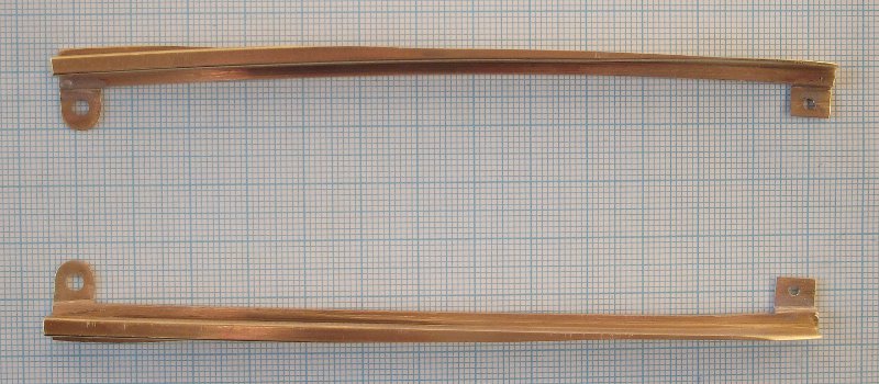

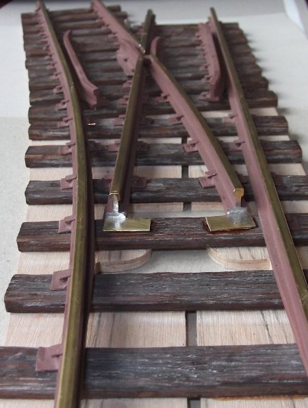

Die Weichenzungen
In mühevoller Handarbeit habe ich die Weichenzungen aus dem Vollen gefeilt.
Weichenzungen
Um die Zungenspitze möglichst schmal zu bekommen, habe ich den Schienenkopf an der Innenseite bis an den Steg weggefeilt. Die dadurch entstehende Neigung wird wieder ausgeglichen, indem die Zunge dort etwas nach innen gebogen wird. Ich hoffe, man kann dies auf dem Foto erkennen.
Für das Drehgelenk habe ich eine Lasche unter den Schienenfuß gelötet. Damit dadurch die Schienenoberkante nicht erhöht wird, wurde vorher Material in Laschenstärke am Schienenfuß weggefeilt. Bei der vorderen Lasche für die Stellschwelle war dies nicht nötig, da diese zwischen den Schwellen Platz findet.
Hoffentlich wirken die Laschen später nicht zu wuchtig, denn da steckt viel Angstmessing drin. Die Praxis wird mir zeigen, ob es am Ende stabil genug ist.

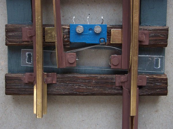

nun habe ich die Weichenzungen und den Mikroschalter für die Herzstückpolarisierung eingebaut.
Mikroschalter zur Herzstückpolarisierung
Die Betätigung des Schalters erfolgt durch die Nase an der Stellschwelle. Später wird die ganze Mechanik noch durch eine Blechplatte verdeckt werden.

als nächsten Bauabschnitt habe ich die elektrische Verdrahtung fertiggestellt.
Elektrische Verdrahtung
Die Eingänge des Mikroschalters werden mit den Backenschienen und der Ausgang mit dem Herzstück verbunden. Außerdem werden die Zungenschienen am Gelenk überbrückt und jeweils auch mit den inneren Schienen hinter dem Herzstück verbunden.

Fertige Weiche
Die Trägerplatte habe ich grau angestrichen, damit diese bei einer späteren Schotterung nicht mehr so hell durchscheint. Der Mikroschalter hat eine Blechabdeckung aus einer Konservendose bekommen.

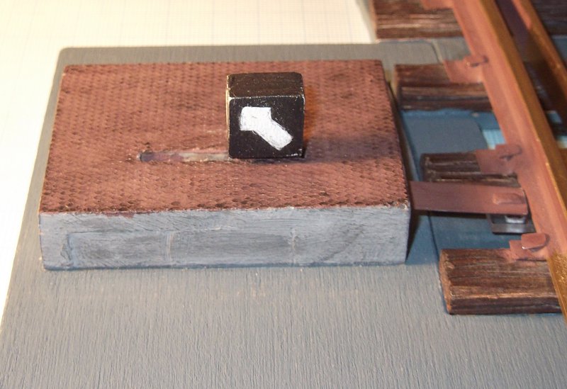

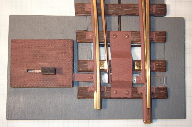

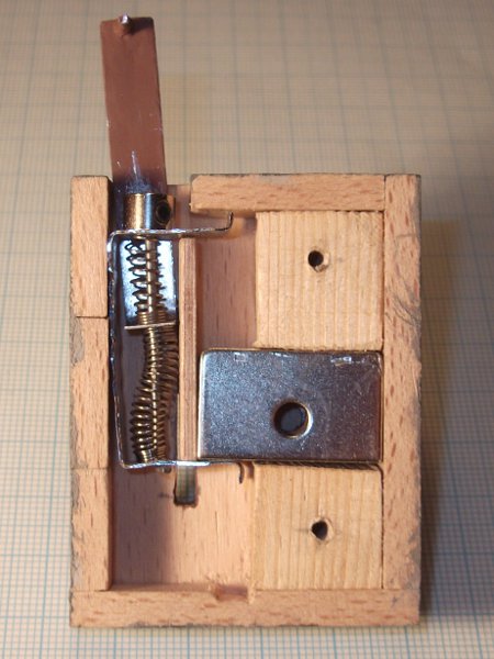

Der Weichenantrieb
Wie versprochen stelle ich hier zum Abschluss meines Bauberichts noch meinen selbst gebauten Weichenantrieb vor.
Weichenantrieb
Der Antrieb ist auf einer Sperrholzplatte aufgeschraubt, die wie ein Puzzleteil in die Weichengrundplatte eingreift. Dadurch wird er ausreichend fixiert und ist einfach an- und abzubauen.
Weichenlaterne
Die Weichenlaterne ist lediglich eine Tarnung für den Schiebeschalter, mit dem die Weiche umgestellt wird. Sie ist nicht drehbar, mit diesem Kompromiss kann ich aber leben.
Von unten sieht der Antrieb so aus:
Funktionsweise des Antriebs
Die Verriegelung der Zungen in der Endstellung wird durch einen Magneten sowie die federnde Lagerung der Stellstange sichergestellt. Der Magnet bringt erhebliche Kraft auf, was den Anpressdruck der Zungen und damit eine sichere Stromübertragung gewährleistet.

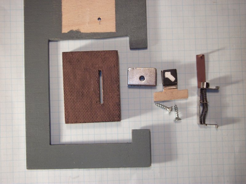

Einzelteile
Die Bastelmaterialien fanden sich wie immer in meinem gut sortierten Haushalt:
Magnet aus einem alten Schranktürschnapper, 2 Kugelschreiberfedern, Fliegengitter für das Riffelblech, 0,5 mm Eisenblech, Nagel, Stellring, Schrauben und Holz.
