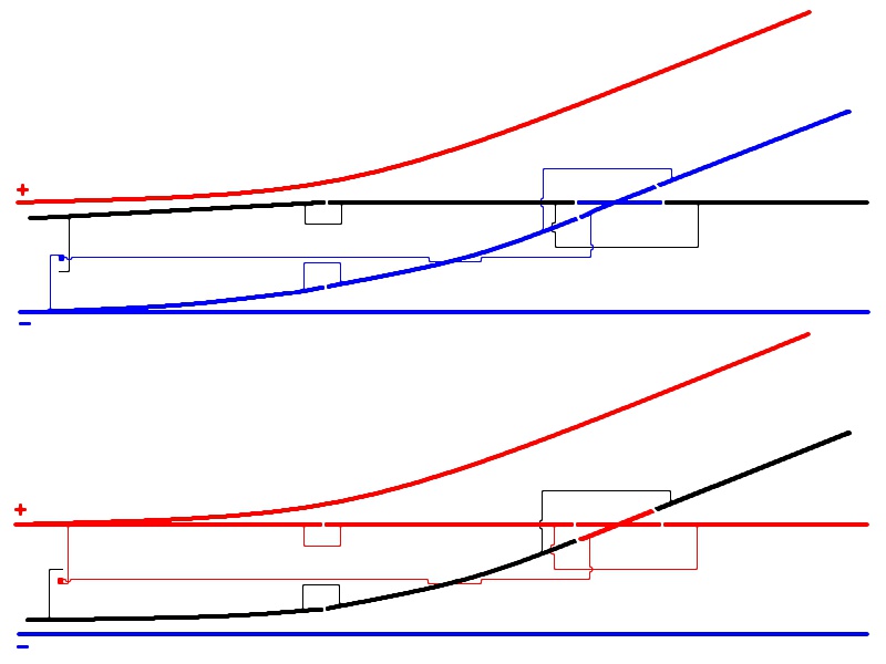

Bleibt nur noch die Herzstückpolarisierung, auf die ich bei einer schlanken Weiche eigentlich nicht verzichten möchte. Durch eine simple leitende Verbindung der Weichenzungen mit dem Herzstück entsteht leider auch die Gefahr eines Kurzschlusses bei Fehlbedienung. Und da meine Bahn auch von Kindern bedient wird, muss ich eine Fehlbedienung auf jeden Fall mit einplanen. Das Problem des Kurzschlusses stellt sich übrigens auch bei normalen Weichen mit polarisierten Herzstücken, wenn die Weiche von der stumpfen Seite aufgeschnitten wird.
Als Lösung gegen Kurzschlüsse muss das Herzstück gegen die Weichenzungen isoliert werden und durch einen separaten Kontakt mit der richtigen Spannung versorgt werden. Dies habe ich im folgenden Schaubild einmal dargestellt.
Weichenelektrik
So bleibt die abliegende Weichenzunge weiter spannungsfrei, und das Herzstück ist trotzdem versorgt.
Das ist also mein Plan. Falls ich da noch einen Denkfehler in meiner Verdrahtung habe, so habt ihr nun noch Zeit mir die ganze Sache auszureden.

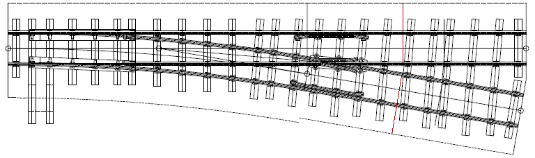

Die Weichengeometrie
Um die Kompatibilität zu meinem vorhandenen Gleismaterial zu wahren, soll die Weiche einen Abzweigradius analog zum R3 von LGB bekommen. Der Abzweigwinkel beträgt 15 Grad, so dass das Herzstück sowie die Gleise dahinter gerade sind.
15 Grad ist zwar nicht wirklich schlank, aber mehr ist in meinem Wohnzimmer leider nicht praktisch einsetzbar. Im Moment quäle ich meine Loks nur durch R1 Weichen. :oops:

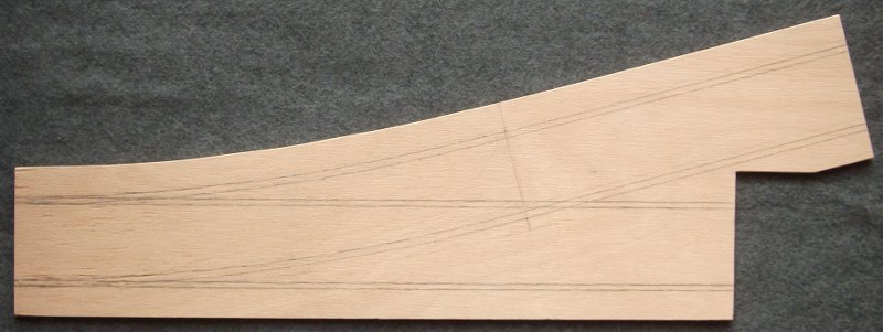

Weichenzeichnung auf dem Baubrett
Die Gleislage habe ich auf einem Trassenbrett aus 4 mm starkem Buchensperrholz aufgezeichnet. Das gerade Gleisstück ist 45 cm lang, das abzweigende Gleis besteht aus einem 15 Grad Bogen R3, gefolgt von einer 22,5 cm Geraden.
Erstellt habe ich die Zeichnung unter Zuhilfenahme einer handelsüblichen R3 Schiene als Kurvenlineal, welche ich umgekehrt auf das Trassenbrett gelegt habe. Da diese jedoch ein 22,5 Grad Kurvensegment darstellt, habe ich zuvor mit Hilfe eines Papiermaßbandes aus dem nahen Möbelcenter bei 2/3-Länge der Innen- und Außenschiene einfach eine Bleistiftmarkierung gesetzt. So hatte ich mein 15 Grad Bogensegment als Schablone. Das ging schnell ohne Software und komplizierte Symmetrieberechnungen.

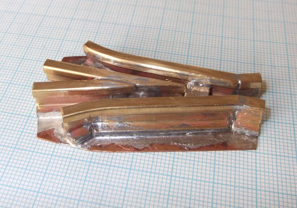

Das erste praktische Gefummel war nun das Zurichten und Löten des Herzstücks. Das Sägen und Feilen ging besser als ich dachte, aber beim Löten tat ich mich schwer. Mit einem 100 Watt Kolben hatte ich Mühe, das Werkstück anständig heiß zu bekommen. Funktioniert hat das nur mit Bastlerlot Sn50Pb50, hingegen habe ich mit Fittinglot Sn97Cu3 den erforderlichen Schmelzpunkt nicht erreicht.
Aber hier wurde mir klar, dass ich in Zukunft das Flammlöten lernen muss. Das habe ich noch nie probiert, und deswegen hatte ich bis jetzt einen ziemlichen Respekt davor.
Das Ergebnis meiner Pfuscherei seht ihr auf dem folgenden Bild, und ich hoffe, es hält trotzdem.
Herzstück
Das Herzstück ist auf einem 0,5 mm starken Kupferblech aufgelötet. Die Herzstückspitze hat 15 Grad, wobei der abzweigende Strang angesetzt ist. In die Herzstücklücke habe ich ein kleines Messing U-Profil eingelötet, so dass der Radsatz nicht hineinfällt. Das Rillenmaß ist mit 3 mm hoffentlich tolerant genug für mein Rollmaterial aus Serienproduktion.

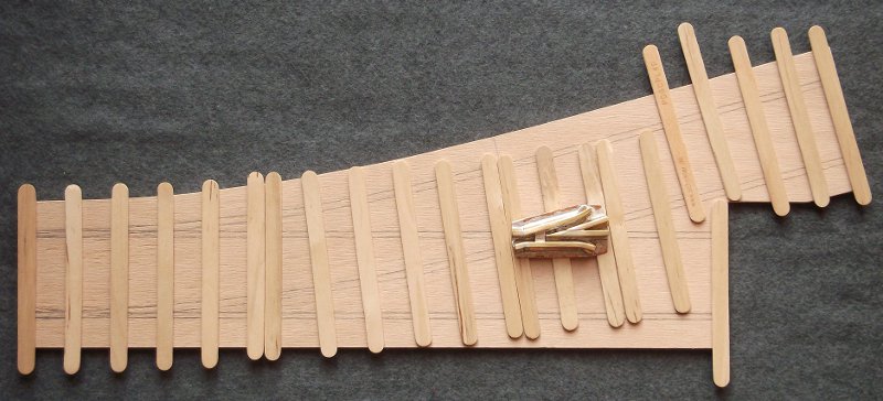

Die Schwellenlage
Um einen Eindruck von der Schwellenlage zu bekommen, habe ich einfach einmal mit Eisstäbchen herum experimentiert. Das hat sowas spielerisches beim Konstruieren. 8)
Herausgekommen ist folgendes Schwellenbild.
Ausprobieren der Schwellenlage
Beim Drehpunkt der Weichenzungen sowie am Herzstück habe ich wegen der Stabilität jeweils eine Doppelschwelle vorgesehen. Ansonsten wollte ich die Schwellen in der Mitte der Weiche um 7,5 Grad gedreht einbauen.
Ich bin mir aber nicht sicher, in wieweit mein erster Entwurf jetzt vorbildgerecht ist. Gesehen habe ich auch Weichenbilder mit parallelen Schwellen senkrecht zum geraden Gleisstrang bis zum Ende der Weiche, dann welche, wo sich die Schwellen im Winkel kontinuierlich langsam Richtung abzweigenden Gleis drehen, und auch Schwellenlagen ohne Doppelschwellen. Kann mir vielleicht jemand von den Harzkennern hier im BBF sagen, wie das typischerweise dort eingebaut ist? Leider habe ich bei meinen Harztouren auf sowas nicht geachtet. ](*,)

Hallo Achim,
Doppelschwellen sind für den Schienenstoß vorgesehen, auch bei Weichen. So sieht ein Doppelstoß nach Oberbauart K aus, gefunden im Harz im Bahnhof Stiege:
Dieser Schienenstoß wurde früher auch bei Weichen verwendet, um sie für den Transport teilen zu können. Das habe ich bisher nur bei Regelspurweichen gesehen (EW190, EW300). Schmalspurweichen mit Doppelschwelle sind eher selten, mit Ausnahme des Schienenstoßes am Anfang und Ende der Weiche. Aber auch hier gibt es wieder unzählige Unterschiede und Möglichkeiten. :wink:
Die Weichen im Harz habe ich nur ohne Doppelschwellen in Erinnerung, das wäre bei einer so kleinen Weiche auch nicht wirklich sinnvoll. Thomas Heyl hat eine schöne Übersichtszeichnung einer 60m Weiche mit 1:6 Neigung (ca. 10°) in seiner Galerie:
Verlinkt aus der Galerie von Thomas Heyl
Als Vergleich noch eine Regelspurweiche EW 190 1:9 (190m Radius) ohne Doppelschwellen, gefunden bei der Höllentalbahn. Mit einem Klick auf die Zeichnung folgt die größere Darstellung:
Verlinkt von der Höllentalbahn
Auch hier ist die Schwellenlage mit Ausnahme des Schwellenabstandes und der Anzahl an Schwellen gleich. Bis etwa 3/4 der Zwischenschienen verlaufen die Schwellen senkrecht zum Gleis, anschließend mit halbem Abzweigwinkel geneigt bis zum Ende der Weiche.
Interessant ist auch der Schwellenabstand. Bei der Regelspur sind das je nach Achslast zwischen 500 und 800mm. Im Harz habe ich bei den Holzschwellen einen Schwellenabstand von durchschnittlich 800mm gemessen, im Modell also ca. 37mm von Schwellenmitte zu Schwellenmitte. Bei einer Weiche wird das an die Gegebenheiten angepasst, das sieht man auch sehr gut auf den beiden Zeichnungen. Wichtig ist die Schwellenlage im Herzstückbereich, bei den Zungengelenken und der Stellschwelle.
Ich hoffe, dass ich dich mit den Infos nicht erschlagen habe. Aber das sollte doch Hand und Fuss haben. :)

Hallo Tobi,
vielen Dank für deine Hilfe. Nein, das ist nicht zuviel an Informationen, sondern genau das, was ich gesucht habe. :D
Also werde ich auf Doppelschwellen verzichten und auch die mittleren Schwellen mit halber Neigung des Abzweigwinkels erst weiter hinten Richtung Herzstück beginnen lassen. Mal sehen, wie es dann wirkt.

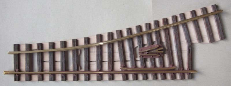

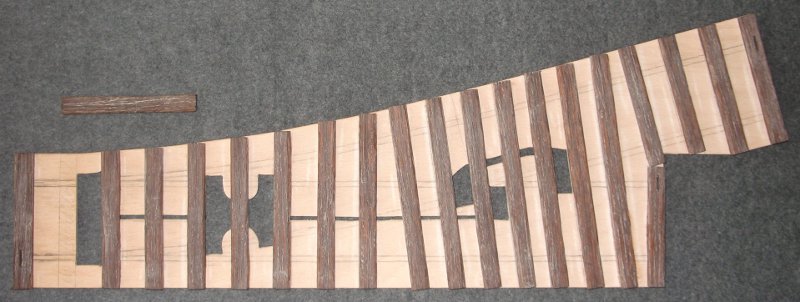

Ich habe die Schwellen gesägt und aufgeklebt. Dabei habe ich versucht, obige Tipps zu beherzigen, ohne dabei jedoch meine technischen Randbedingungen aus den Augen zu verlieren.
Endgültige Schwellenlage der Weiche
Mangels passender Leisten musste ich alle Schwellen selbst zuschneiden, mehr Selbstbau geht nicht, wenn man die Forstwirtschaft mal außen vor lässt. ;-)
Die Schwellen sind gesägt aus Eiche, verschlissen mit Cutter und Drahtbürste, gebeizt mit Nussbaum dunkel, und mit Kreide etwas vergraut. Die 2. Schwelle an den Weichenzungen werde ich erst später einbauen, wenn ich die Aussparungen für die Elektrik und Mechanik eingepasst habe. Ist halt Prototypenbau, und mein Plan existiert nur verschwommen im Kopf.

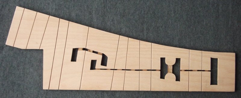

Auf der Rückseite der Sperrholzplatte habe ich vor dem Aufleimen der Schwellen noch ein paar Serviceöffnungen für die Elektrik ausgespart.
Serviceöffnungen und Kabelkanäle
Die Sägeschnitte bis zur halben Dicke der Sperrholzplatte dienen dazu, Verspannungen im Holz abzufedern, die durch Temperatur- und Feuchtigkeitsschwankungen auftreten. Meine Hoffnung ist, dass sich die Weiche damit nicht verwirft.

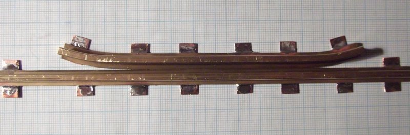

Die ersten Schienenstücke sind vorbereitet. Die gerade Backenschiene und den Radlenker habe ich auf Schienenplatten aus 0,5 mm dickem Kupferblech aufgelötet. Zugeschnitten habe ich die Platten einfach mit einer Blechschere.
Schienen auf die Schienenplatten gelötet

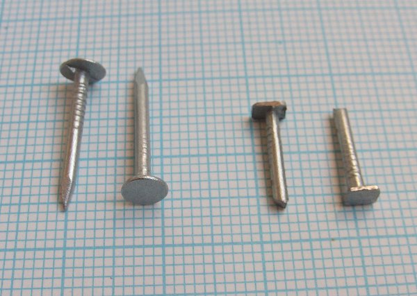

Als nächstes habe ich einige Gleisnägel zugerichtet: Preisgünstigen Dachpappnägeln 1,6 x 16 habe ich mit ein paar Feilenstrichen einen quadratischen Kopf verpasst und sie gekürzt.
Gleisnägel aus Dachpappnägeln hergestellt
Durch den relativ großen quadratischen Kopf der Nägel möchte ich auf einfachste Weise Kleineisen andeuten.

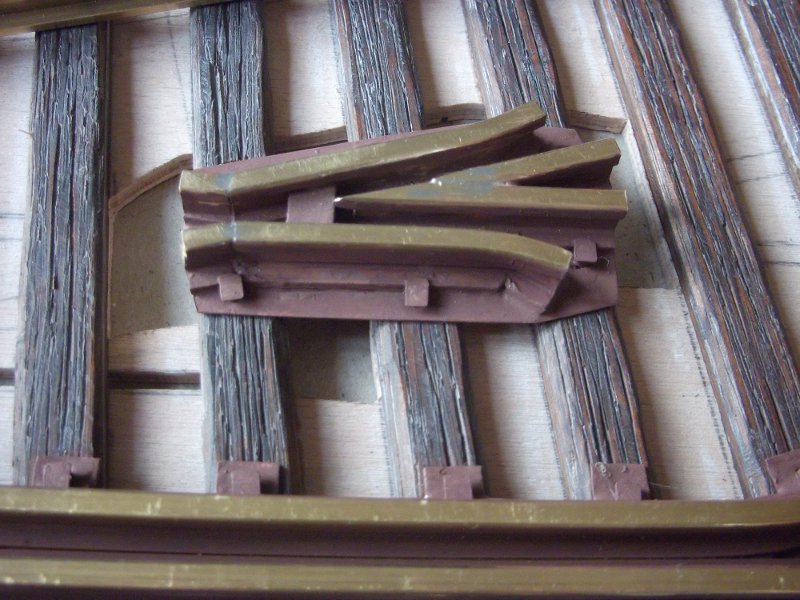

Die erste Backenschiene ist aufgenagelt, und die zweite vorgebogen. Im Bereich der Weichenzungen habe ich den Schienenfuß bis auf die Breite des Schienenkopfes weggefeilt.
Backenschienen
