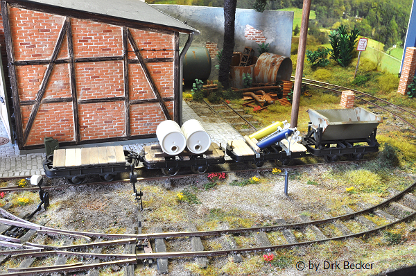

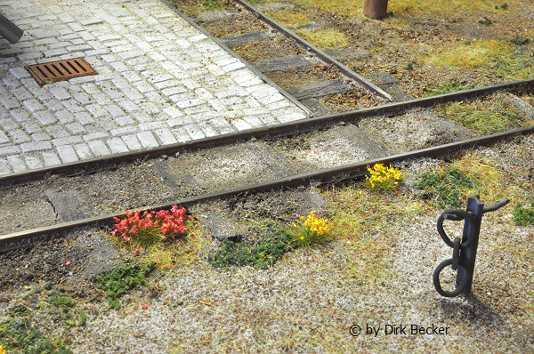

Hallo Leute,
Heute mal wieder was aktuelles von der Gneetzäpplbahn.
In den vergangenen Wochen war es relativ ruhig mit dem Anlagenbau.
Da war zunächst eine Ausstellung mit meiner Gn15-Anlage, zum anderen rechlich andere Arbeiten in Haus/Hof/Garten :lol:
Doch es geht in kleinen Schritten weiter. So hab ich neue Fahrzeuge angeschafft und auch an der Vegetation etwas weitergearbeitet.
unkraut_1 (batzel)
lorenzug_1 (batzel)

Hoi Dirk
Die Unkrautblumen sehen fantastisch aus. :respekt:
Kannst Du kurz erklären wie Du diese gemacht hast?

Hi Michael,
zu meiner "Schande" hab ich die nicht selbst gemacht, sondern eher durch Zufall gekauft bei Anita Decor.
Sahen in der Verpackung gar nicht so dolle aus, auf der Anlage aber \:D/ :biggthumpup:
http://www.anitadecor.nl/c-1205040/will ... ita-decor/

Hallo batzel,
das ist keine
Schande
sondern sieht einfach sehr gut aus :gut: .
Deine Verfeinerungen geben der Anlage die richtige Atmosphäre. Besonders das Detailbild "unkraut_12" gefällt mir, gerade weil solche Nahaufnahmen alles sehr kritisch zeigen. Aber da paßt alles ... :lupe: :ja:

Hallo Batzel,
am Baubericht Deiner Gneetzäppelbahn kann man leicht die Zeit vergessen! Aber zu dem Bild vom 16. 11. (Unkraut) hätte ich eine Frage. Wie erfolgt der Übergang der Fahrzeuge bei dem rechtwinkligen Gleisanschluss? Steht da irgendwo ein Frosch oder ist Manpower angesagt? Mir ist die Anordnung besonders deshalb aufgefallen, weil es in einer unserer Tagebaugruben der 1950er Jahre ähnliche Anschlüsse in verschiedenen Winkeln gab, die mit speziellen Bockwagen für jeweils zwei Seilbahnkübel befahren wurden. Durch einen sehr engen Radstand waren diese Fahrzeuge bei gleichmäßiger Beladung der Kübel mit vertretbarem Kraftaufwand zu drehen. Sowohl im Hauptgleis als auch im Anschluss waren im Gleis schienenhohe Bohlen angeordnet, deren Enden abgeschrägt waren. Der Spurkranz lief auf diese Bohlen und über die nahe Schiene des Hauptgleises. Wenn der Wagen (kurzer Radstand) quer auf dem Hauptgleis stand, wurde er gedreht und auf die Schienen des Hauptgleises geschoben. Dort wurde ein Zug zusammengestellt, den eine Lok weiterbefördert hat. - Übrigens heißen Deine Gneetzäppel bei uns Hotzeln, der Spitzname von Bewohnern eines Nachbarortes.
