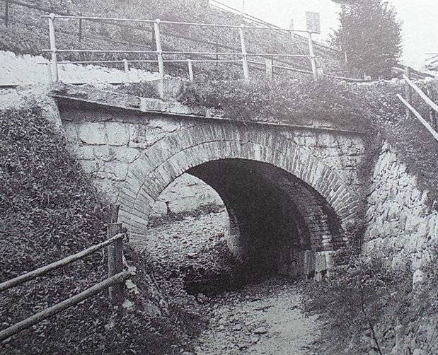

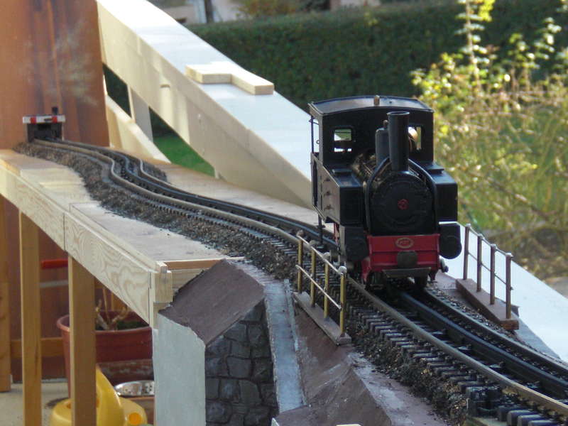

zwar kann ich mich nicht genau an die Streckenführung der Achenseebahn
halten,so wird es z.B. eine Ausweiche in der Steilstrecke bei mir geben,aber
trotzdem sollen ja wenigstens auschnitthaft einige Elemente des Originals
nachgebildet werden.So z.b. der Durchlass kurz vor der Station "Eben".
Hier die ersten Schritte dazu.

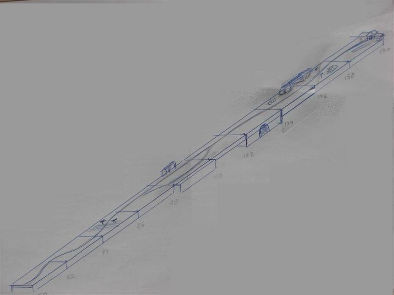

ursprünglich wollte ich auf 12,6% fahren,bin jetzt aber runter auf 10 % .
Die Bergfahrt ist kein Problem,aber bei schweren Wagen ist die Talfahrt doch
sehr nervenaufreibend,so läßt es sich besser an.Geplant sind jetzt 10 Module
Steilstrecke von 50 cm auf 170 (siehe Skizze).Der untere Bahnhof auf 40 cm kommt erst
nächstes Jahr ,mit zwei Modulen,der Obere auch wieder eben dann auf einem Modul,also zusammen 13.Eile mit Weile...

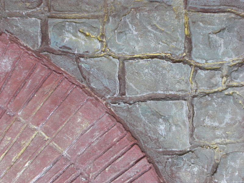

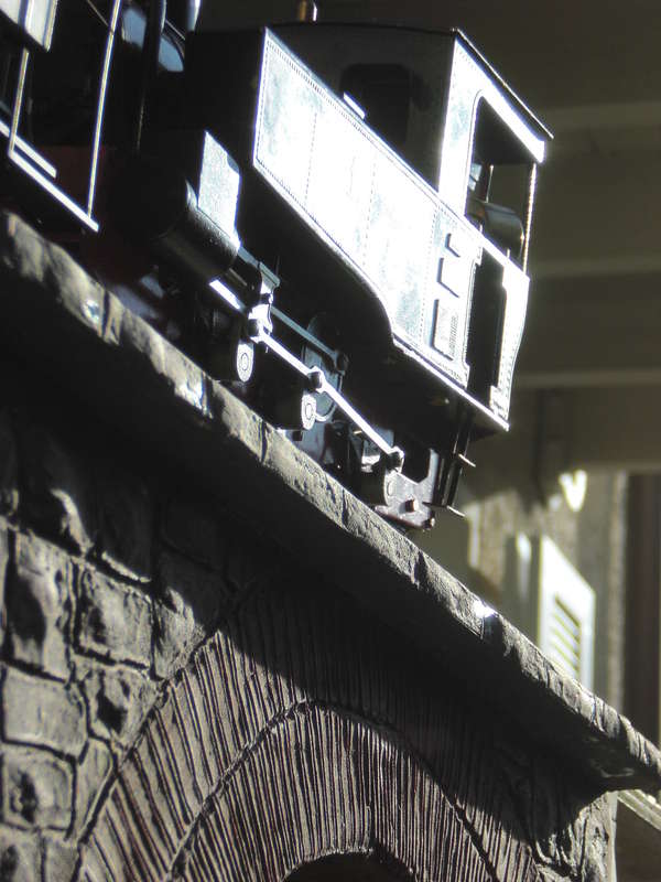

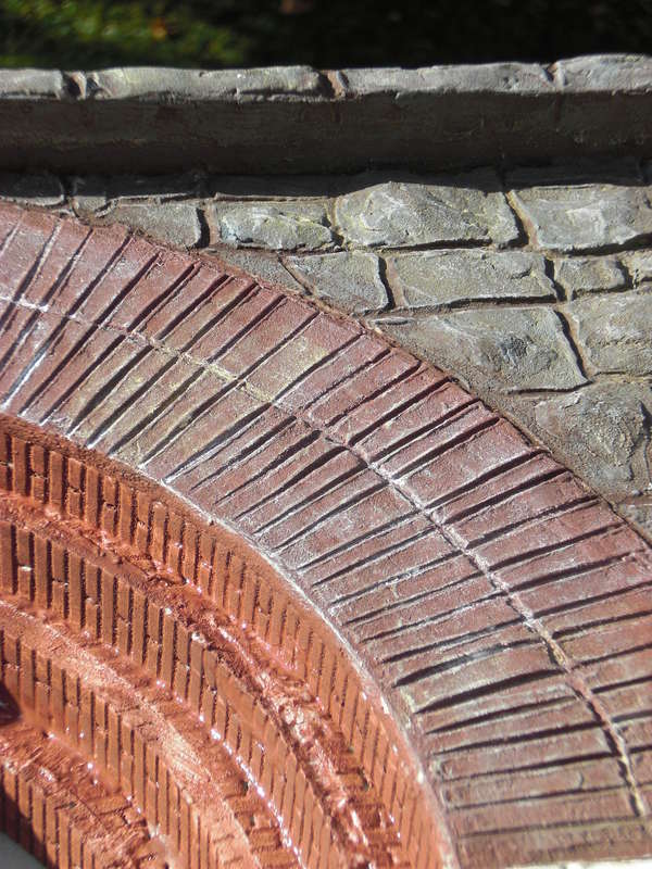

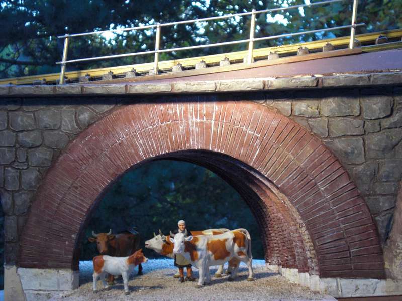

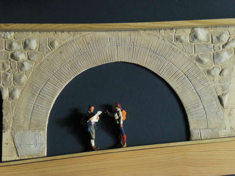

Danke für das Lob zum Mauwerwerk.Ich hab einfach mal mit Spachtelmasse
rumprobiert,siehe Bild.Man sollte beim "Altern" aber nicht übertreiben und Farben
sparsam auftragen.Mit einem halbtrockenen Pinsel hab ich dann die "Spitzen"
aufgetragen - fertig.

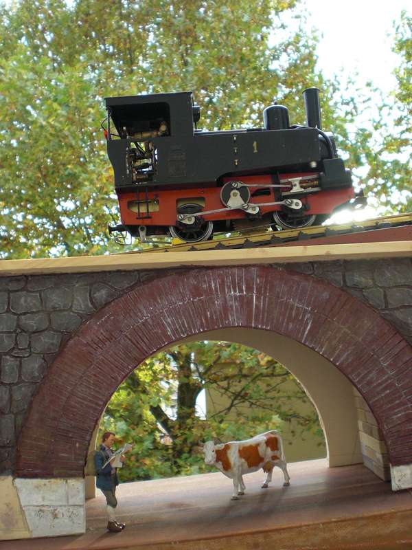

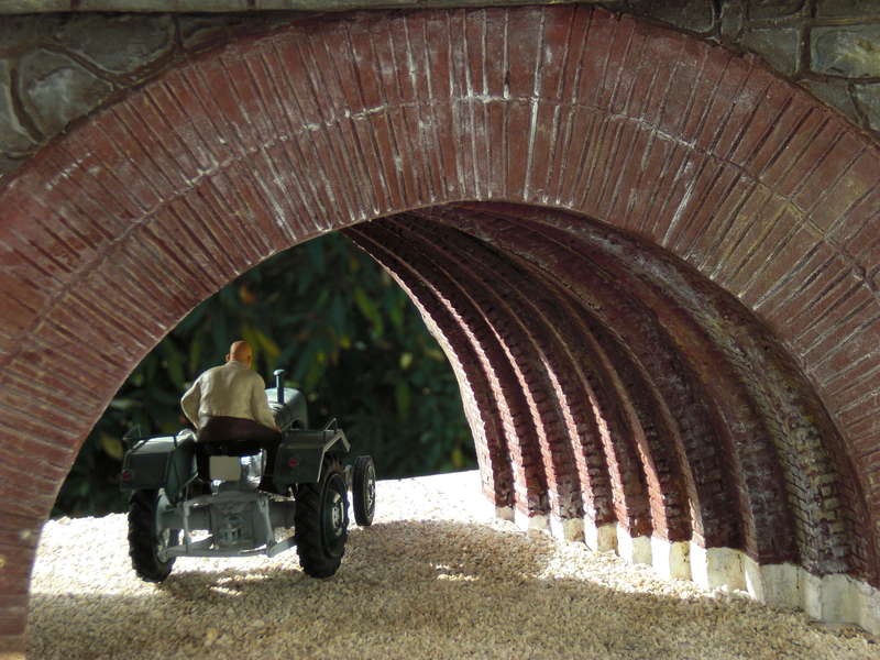

Zur Zeit werden die Bögen des Durchlasses gefertigt - das Original hat
nämlich schräg versetzte Gewölbeelemente(wohl um dem Druck besser entgegezuwirken ?)

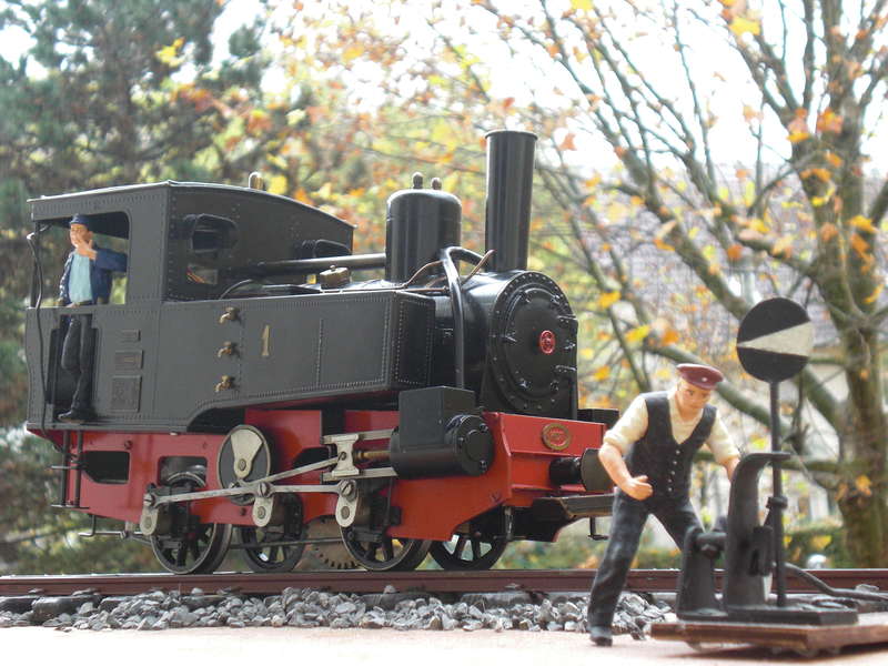

Anbei noch ein Bild der Achenseebahn aus den 1960er Jahren.So soll
auch meine Farbgebung werden.Dazu wird die Lok demnächst ganz in
Schwarz umlackiert - mir gefällt die alte Farbe viel besser und ist für
mich auch "austrianischer".Und da ich bei der Schweer Fan Gemeinde meinen
"Ruf" durch Verschandelung der Lok eh ruiniert habe,kann ich das jetzt gänzlich
ungeniert tun.....(grins).Interessant find ich übrigens die in Wagenfarbe
lindgrüne Schlußscheibe an der Lok.

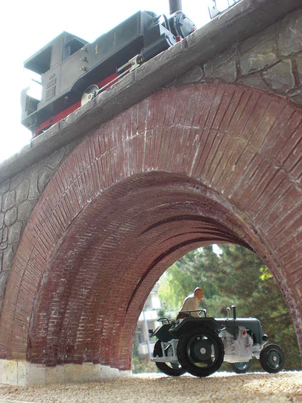

....langsam nähert sich der Brückenbau dem Ziel,dann kann es an
den Einbau in das nächste Modul gehen.
gezackte Grüße
CIMG6091 (T 20)
CIMG6095 (T 20)
CIMG6113 (T 20)
Beiträge: 1677

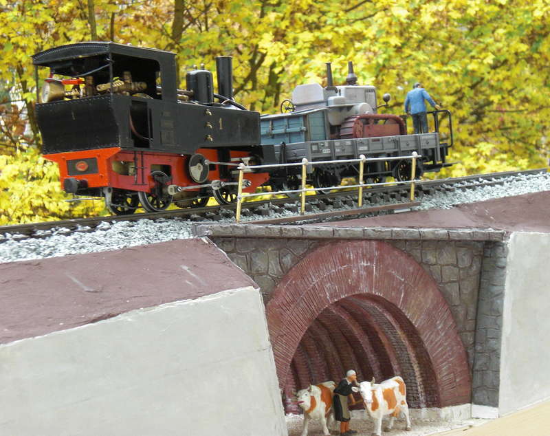

....jetzt ist der Durchlass eingebaut,Begrünung und Feinarbeiten sind noch
zu erledigen.
verstiegene Grüße von Tobias

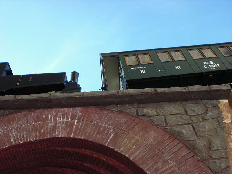

Neues gibt es nicht zu zeigen.Doch war wieder mal eine Testfahrt angesagt.
5 Module sind es bis jetzt geworden,noch gibt es Kinderkrankheiten.
Die Diva und ich haben uns ein wenig mehr anfreunden können,die Betriebszeit
hat sich auf 30 Minuten erhöht,die Lasten sind größer geworden, 3kg bei 11% Steigung ist sogar noch steigerungsfähig - reicht mir aber aus,denn wenn ich
den Waggon dazu baue,komme ich bestimmt unter die Marke.

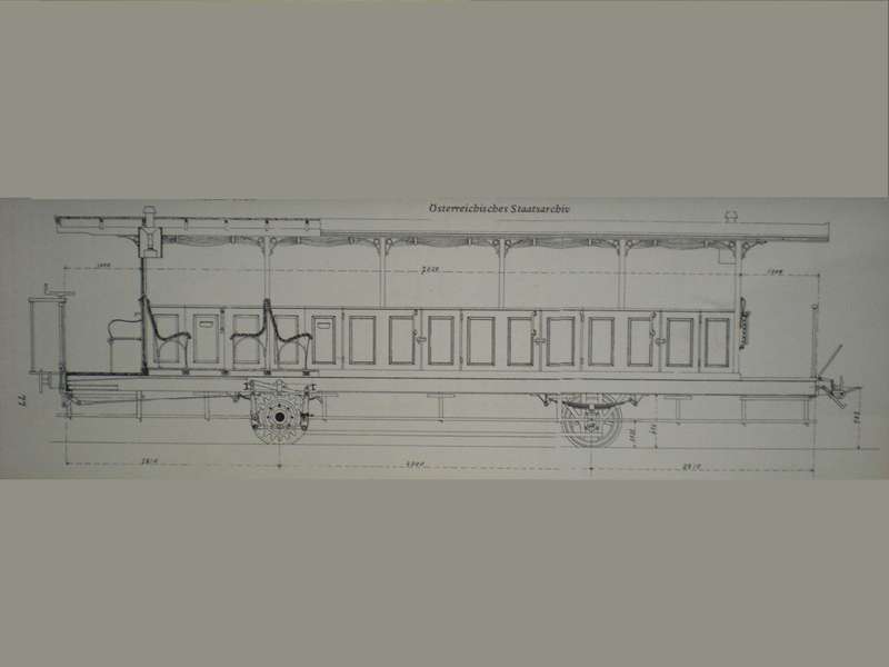

Anbei der Plan zum (obskuren) Objekt der Begierde,das im Winter angefangen wird.
