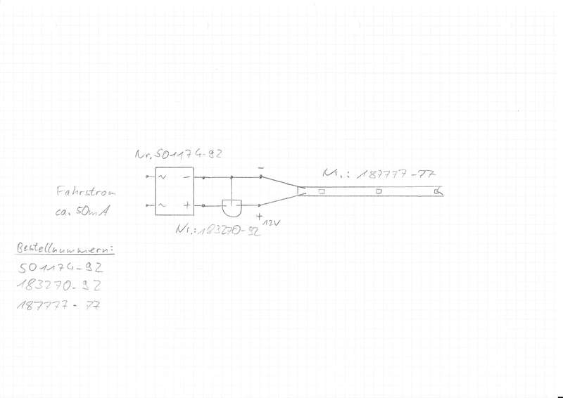

für meinen Freund habe ich eine LED Leiste mit warmweißen LEDs von Conrad gekauft und an eine Festspannungsregler und einem Brückengleichrichter gehängt.
Das heißt , dass die volle Beleuchtung bei 12 V erreicht ist und man kann bis 60 V draufgeben und die Ausgangsspannung beträgt immernoch 12 V.
Die Lichtleiste hat eine Länge von 330 mm und habe sie mit Zweikomponentenkleber am Dach festgeklebt.
Gruß Clément

ich will auch eine entsprechende Beleuchtung bauen. Kannst Du mir sagen, welche Bauteile Du konkret verwendet hast? Gleichrichter vor Spannungsbegrenzer?

Hallo Tom,
ich hoffe, dass meine Zeichnung verständlich ist.
Die Bestellnummern der benötigten Bauteile stehen unten links zusammengefasst (Conrad.de).
Viel Glück beim Nachbauen
Gruß Clément

danke Dir für die Angaben. Alles verständlich!
