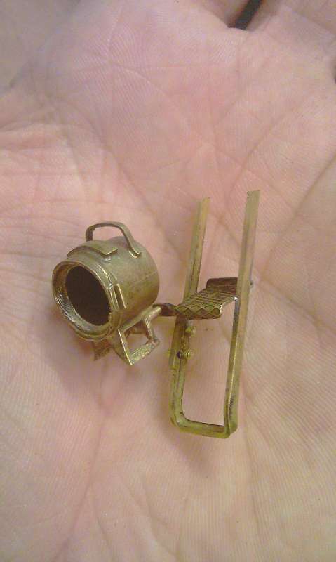

heut hatte ich mal etwas länger Zeit und hab mir das Ziel gesetzt meiner 22er ein gesicht zu geben.
Angefangen hab ich mit den Lampenhaltern:
Lampenhalter vorn (marcelb)
Das war nicht so einfach wie erst gedacht, weil das Flachmaterial in sich verdreht werden musste. Da half nur noch der Brenner!!! Und dann musste auch noch der Winkel stimmen.

Dann waren die Tritte dran an denen die Lampenhalter befestigt werden.
Das Biegen der Rautenbleche war ja kein Problem aber dann waren die Seitenstreben dran. Die konnten wieder nur mit dem Brenner gebogen werden, anders wär das nicht möglich.
Fertig sieht das dann so aus:

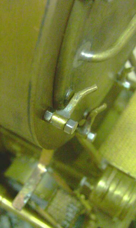

Und hier noch ein schönes Detail, natürlich funktionsfähig:
IMAG1091 (marcelb)
