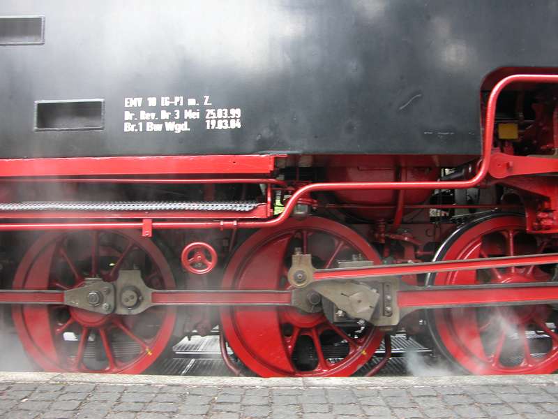

Treibachsen dürfen niemals seitliches spiel haben.
Deshalb hat die keinen Spurkranz, oder?

Die Neubauloks der HSB haben auf der Treibachse keinen Spurkranz damit sie kurfengängiger sind, das ist richtig.
Vor zwei wochen war ich in Wernigerode um fotos von der 99 222 zu machen, dabei konnte ich mich davon überzeugen das die 99 222 einen spurkranz auf der Treibachse hat. Ausserdem kann eine Treibachse ohne spurkränze leicht entgleisen.

ok, ich bin von einer Neubaulok ausgegangen. :oops:
Wenn sie kein Seitenspiel hat und die 2. und 4. auch starr sind, ist das das Sicherste auf der Welt, würde ich meinen.
