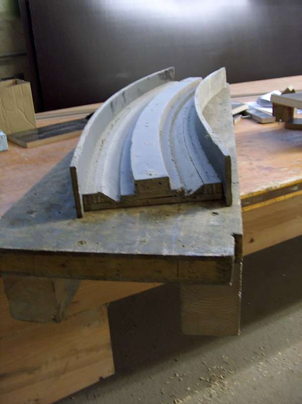

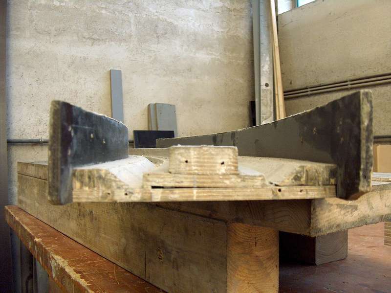

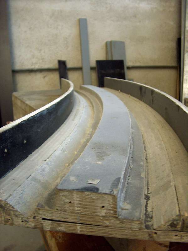

Hallo Ernst ,die Fahrbahnteile und den rest drumherum ist selber gemacht .
Wegen den Radius ,habe ich 175cm,200cm,222cm ,444cm verbaut.Habe aber für meinen Kollegen auch 355.5cm und 280cm gemacht.
Wichtig beim vorfertigen von Fahrbahnteilen ist bei Steigungen das die Fahrbahn verdreht gegossen wird (hängt von der Neigung ab).Hier noch Fotos die zeigen wie das aussieht.
Schalung 5 (Bergsteiger)
Schalung für Fahrbahn (Bergsteiger)
Schalung für Radius 200cm (Bergsteiger)
Gruß Daniel[/img]

besten Dank für deine Ausführungen. Ist aber ziemlich aufwendig, für so viele Radien Formen zu bauen......
Gruss,
Ernst

Wie kriegst Du eigentlich die Gips-Rohlinge aus der Form?
Kannst Du die fertigen Formen mehrmals benutzen?
Gruss Roger

Hallo Roger,bei Brücke mit Pfeiler und 2 Halbbogen muß man an einem Eck den "Gummi" auseinander schneiden.Darum mache ich an der stelle,wo geschnitten wird den Gummi dicker.
Mit dem passendem Trennmittel kannst man so oft füllen wie man will.
Gruß Daniel

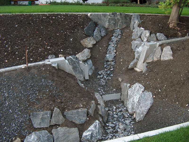

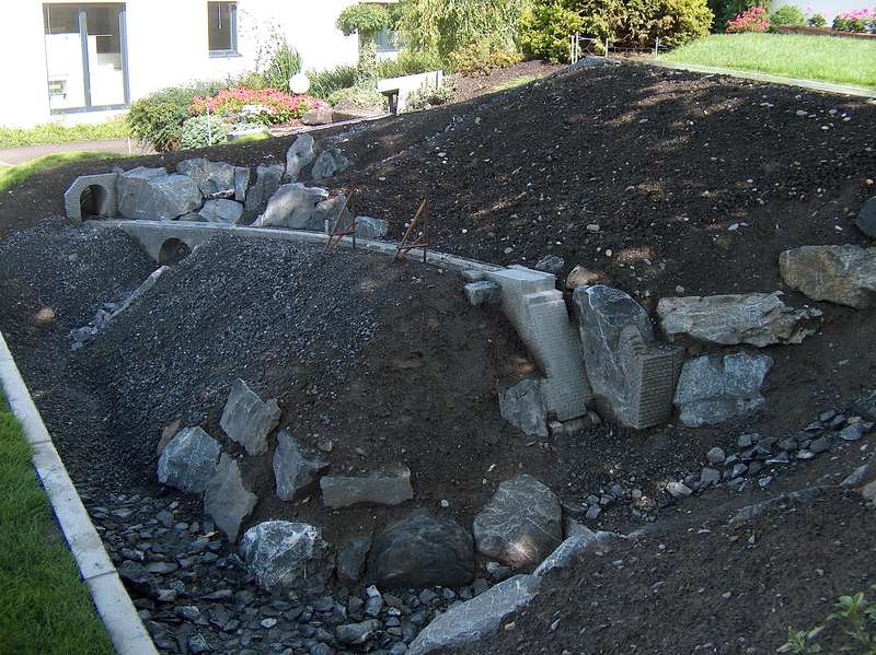

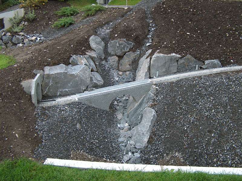

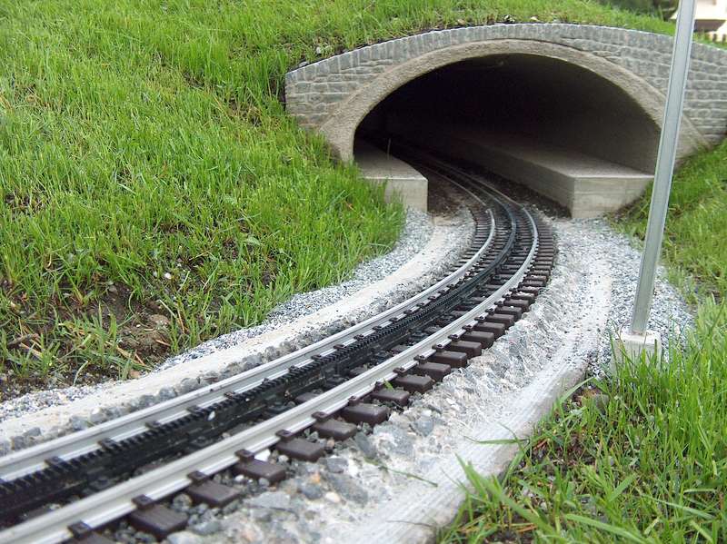

Hallo Buntbahner ,bin mit dem Landschaftsbau fertig.Es fehlt nur noch die Bepflannzung und ein paar Details.
[/img]
HPIM6021 (Bergsteiger)
[/img]
HPIM6023 (Bergsteiger)
[/img]
HPIM6024 (Bergsteiger)
[/img]
HPIM6027 (Bergsteiger)
[/img]
HPIM6018 (Bergsteiger)
Gruß Daniel
