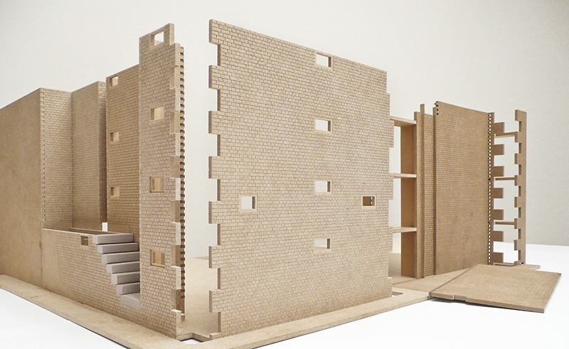

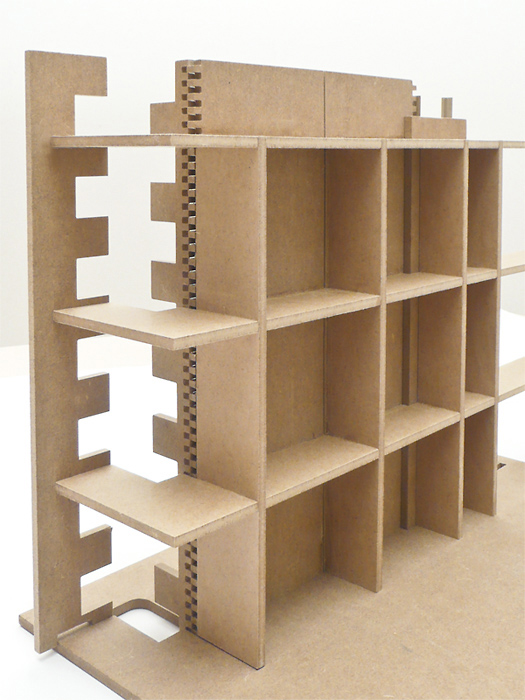

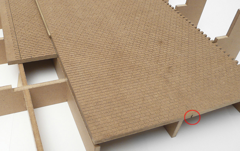

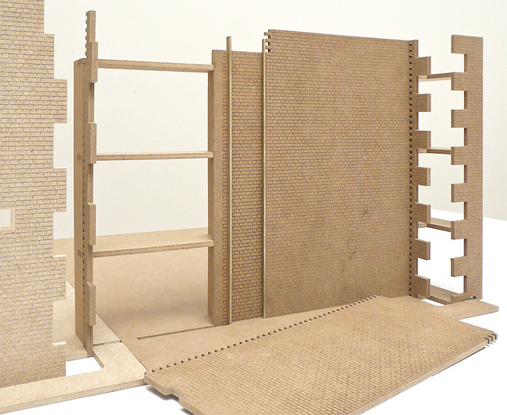

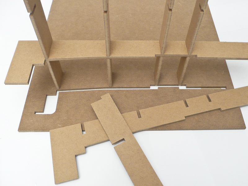

Für die Aussteifung der einzelnen Mauerteile enstanden noch ein paar Hilfsteile aus MDF.
Brueckenmodul_4 (fspg2)
Die hinteren Stützmauern bekamen ein Korsett aus ineinander verzahnten MDF-Platten.
Brueckenmodul_5 (fspg2)
Das jeweilige hintere Mauerteil, welches die Führungsschienen für das Gegengewicht aufnimmt, wird erst nach der kompletten Lackierung eingeschoben und verklebt.
Brueckenmodul_6 (fspg2)
Die rechte Mauer ist rückseitig 3mm tief eingekerbt, damit sie sich leichter dem gebogenen Konturverlauf anpassen kann. Das Ganze wurde mit wasserfestem Holzleim geklebt und zum Trocknen zwischen zwei Platten mit zwei Schraubzwingen gepresst.
Brueckenmodul_8 (fspg2)
Alle Teile mit innen liegenden Ecken werden erst nach dem Auftragen der roten Plakafarbe mit der Rolle zusammengeklebt. Von daher werden erst alle Teilstücke im Rohbau fertig vorbereitet, bis die endgültige Montage erfolgen kann. Die in der 5mm MDF-Grundplatte eingebrachte Nuten erleichtern die Montage doch enorm !
Brueckenmodul_7 (fspg2)

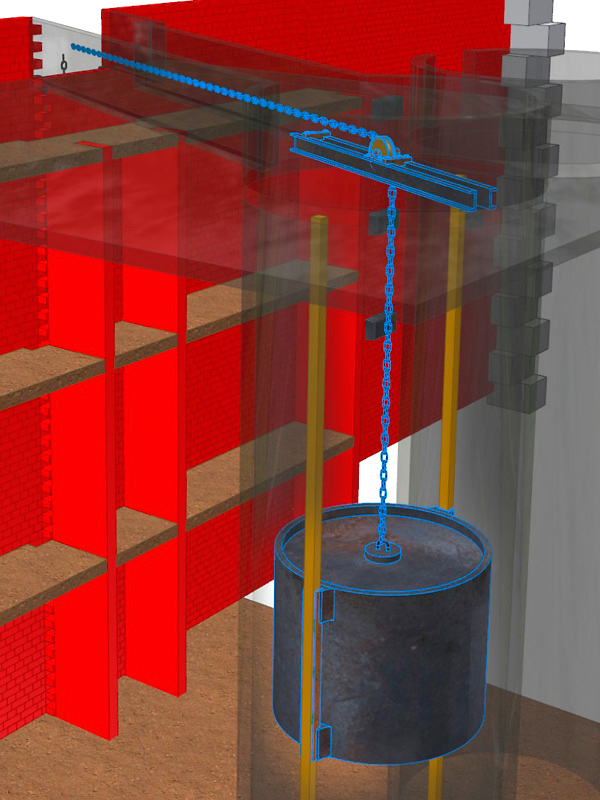

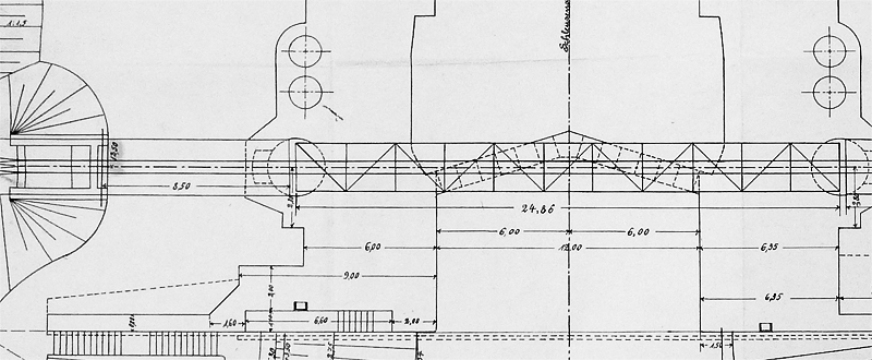

während es draußen immer mal wieder schneit und schneit ...., beschäftige ich mich mit dem Antrieb des Schleusentores. Das Prinzip war hier ja schon ganz anschaulich beschrieben worden.
Im Modell will ich es aber doch möglichst genau nachbauen.

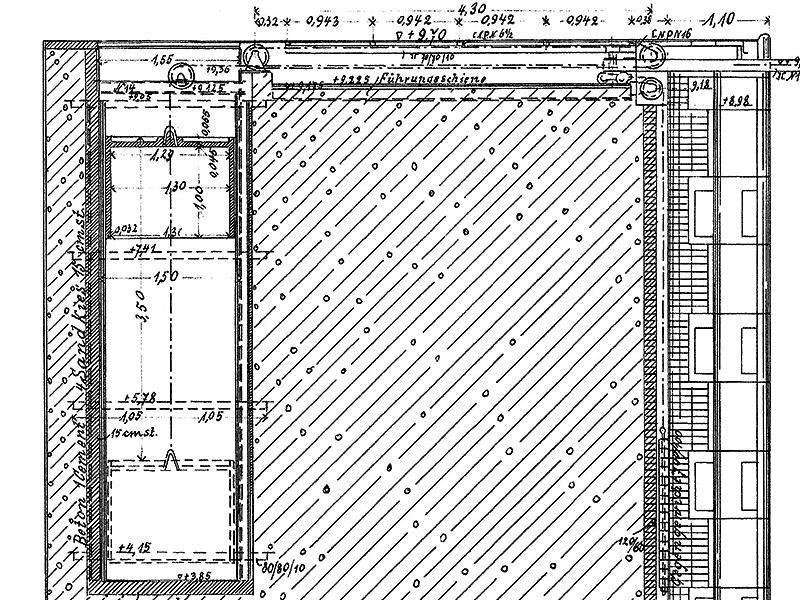

Dazu dient einerseits eine Erläuterung vom Erbauer Herrn Wasserbauinspektor Hottop aus dem Jahre 1898, andererseits eine Zeichnung, die ich freundlicherweise aus einer Sammlung kopieren durfte.
Tauchglocke_8 (fspg2)
Ausschnitt aus Revisionszeichnung von 1899 - Copyright Plan: WSA-Lbg
Solche bemaßten Unterlagen sind mir immer sehr willkommen, bieten sie doch anschaulicher als jede Beschreibung, einen Einblick in die damalige Konstruktion der Schleusen am Elbe-Lübeck-Kanal (bis 1936 : Elbe-Trave-Kanal) , die ja komplett nur mit Wasser und durch Wasserkraft erzeugte Druckluft betrieben wurden.

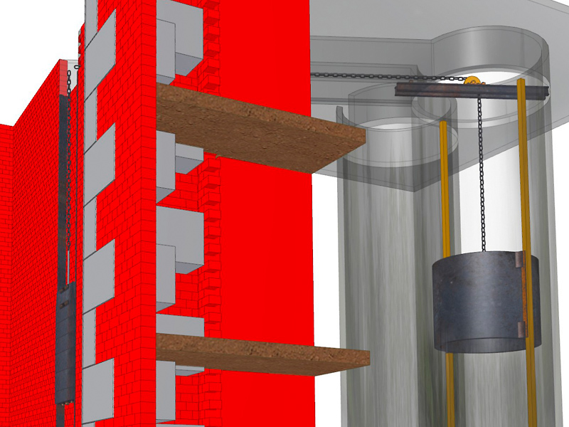

Die Tauchglocke wird in einem Plexiglasrohr an seitlichen 3mm x 3mm Vierkantrohren geführt und mit einer Kette über Umlenkrollen mit dem Führungswagen (noch nicht gezeichnet) verbunden. Dieser trägt das eine Ende der Stange, die das Stemmtor bewegt.
Tauchglocke_1 (fspg2)
Tauchglocke_2 (fspg2)

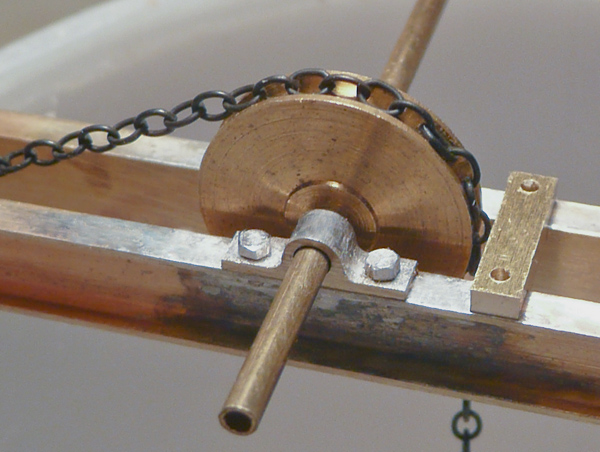

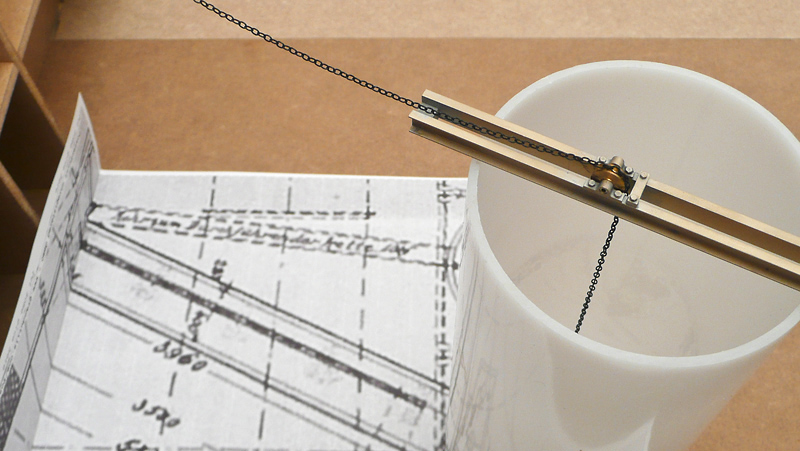

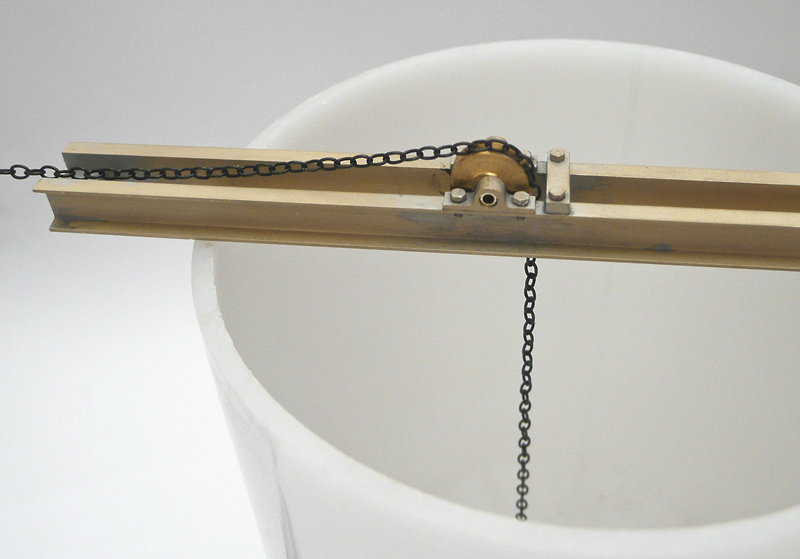

Hier muss noch eine etwas kleinere passende Rolle für die Kette gedreht werden,
Tauchglocke_5 (fspg2)
...Ähnlichkeit mit dem Vorbild ist erwünscht.
gelinkt von: http://autokaffee.com/DDD/Schwenk.html

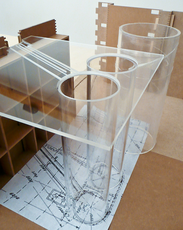

Da die ganze Antriebseinheit ja beim Original unterirdisch gelagert war, wird im Modell dieser Bereich durch Plexiglas- Wände und Rohre einsehbar sein!
Tauchglocke_4 (fspg2)
Das auf den Bildern weiße Plexiglasrohr wird noch gegen durchsichtige 80/72mm Rohre getauscht.
Tauchglocke_6 (fspg2)
Tauchglocke_7 (fspg2)

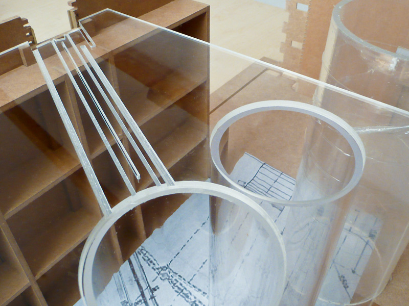

während das Messing-Rohmaterial durch neckische Umtreibungen in weiter westlicher gelegenen Bereichen immer noch nicht eingetroffen ist, konnte ich beim Kunststoffhändler um die Ecke die benötigten Plexiglassrohre und Platten bekommen.
Zum Fräsen hatte ich bei der Platte auf "GS" geachtet, da sich dieses Material gut spanen lässt. Also Drehzahl ganz runter und Geschwindigkeit hoch: das Ergebnis lag nach zwei abgebrochenen 1,5mm Einzahnfräsern dann doch endlich mit sauberen Kanten vor.
Ich war mit der Geschwindigkeit bei den Kreisen zu schnell und mit zu großer Zustellung über die zuvor bereits diagonal ausgefrästen Nuten gefahren. Es knackte jedesmal an der gleichen Stelle bei der ersten Nutenkante. Abhilfe schaffte dann der 3mm Fräser.
Eine lockere Stellprobe zeigt Euch das Ergebnis:
Tauchglocke_9 (fspg2)
Tauchglocke_10 (fspg2)
Das hintere Rohr wird den Schwimmer für das Heben der Hubbrücke aufnehmen - ich fand es mit passendem Durchmesser und Länge im Restelager des Händlers.
