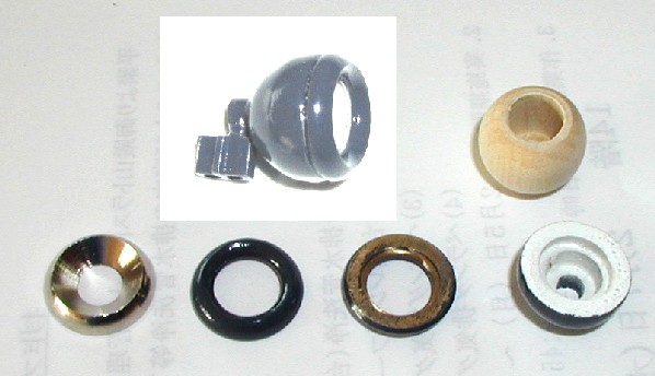

Zu Deiner Fragestellung wegen geeigneter Lampen - Du hast ja mittlerweile schon welche eingebaut - meine Erfahrung: Nachdem ich mich lange mit dem Herstellen von Lampenringen, z. Bsp. aus Unterlegscheiben von Linsenkopfschrauben gequält habe - siehe unteres Foto, bin ich nun auf Messing-Bullaugen umgestiegen, die es mit und ohne Glas von 3-12mm im Schiffsmodellbauhandel für wenig Geld gibt. Diese Bullaugen lassen sich natürlich auch direkt auf Frontseiten wie in Deinem Fall aufsetzen.
lampenringe (rhb fan)
lampe_te_22_71 (rhb fan)

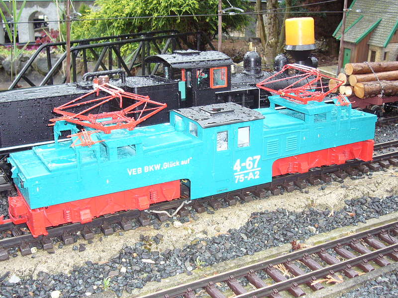

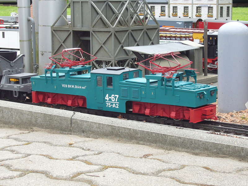

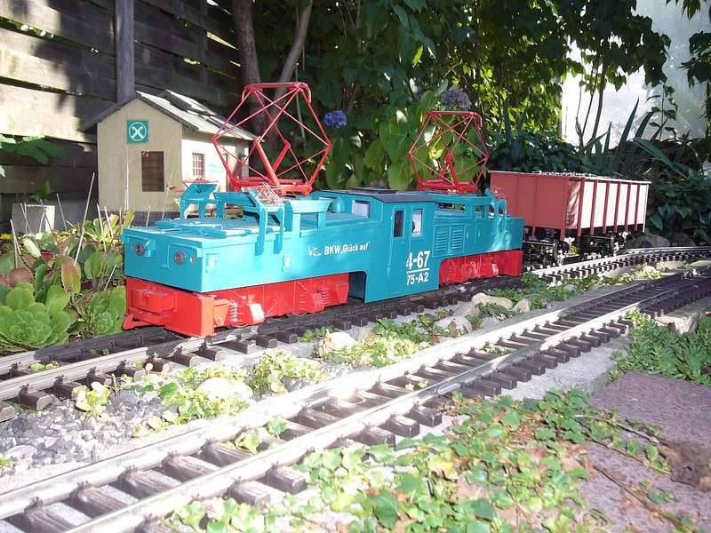

Die Lok hat Ihren ersten Einsatz durchgehalten und meine Sorgen hinsichtlich der Haltbarkeit der Verbindungen zwischen Antriebsblock, Drehgestell und Kupplung waren zum Glück unbegründet. Zu Beginn war am Donnerstag noch gutes Wetter:
Und die Industriekulisse passt ganz gut als Hintergrund.
Am Nachmittag war dann Testfahrt unter erschwerten Bedingungen:
Im Gegensatz zu der Dampflok gibt es an der E-Lok keine Öffnung wo Wasser von oben reinlaufen könnte - sie muß halt auch im Tagebau fahren können :twisted: :idea: :!:

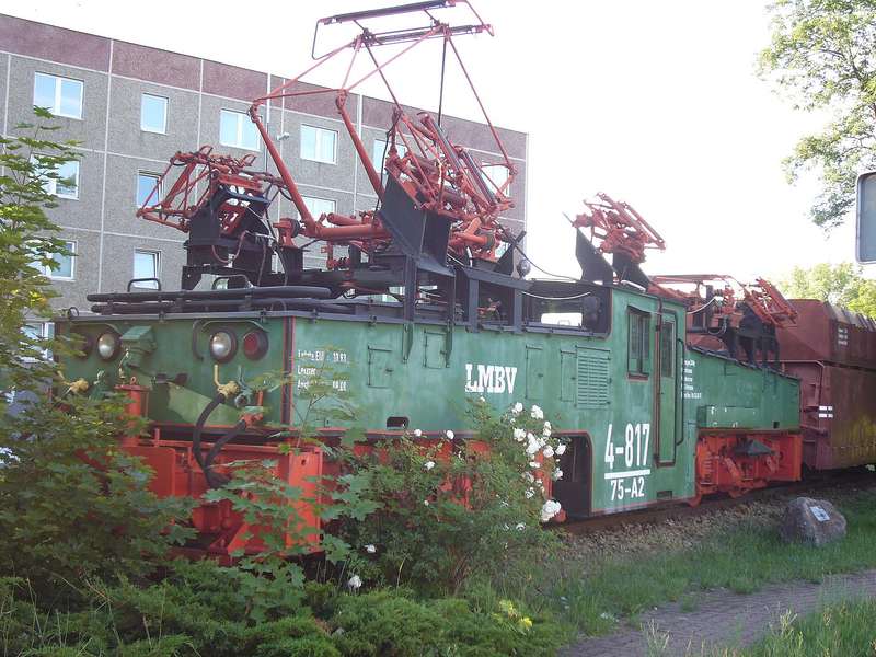

aus aktuellen Anlaß grabe ich diesen Thread mal wieder aus - denn heute vor 10 Jahren fuhr der letzte Kohlezug auf 900mm im mitteldeutschen Revier, genauer gesagt im Tagebau Zwenkau. (Quelle - das Buch "Die letzten schmalspurigen Kohlebahnen Ostdeutschlands" von Holger Neumann aus dem Herdam Verlag). Im Lausitzer Revier fuhren sie noch bis Dezember 1999...

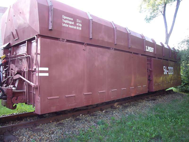

Deshalb ein Bild aus Senftenberg Ortsteil Brieske, wo 4-817 als Denkmal gut bewacht vor der Polizeistation :!: aufgestellt wurde.
Das Foto habe ich im Juni aufgenommen, leider dieses Jahr bisher das letzte in meiner Sammlung der erhaltenen EL 3, ein paar fehlen noch.

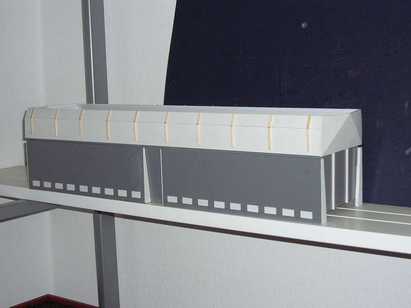

Jetzt möchte ich die Aufmerksamkeit auf den ebenfalls ausgestellten 56 Kubikmeter Sattelbodenwagen lenken...

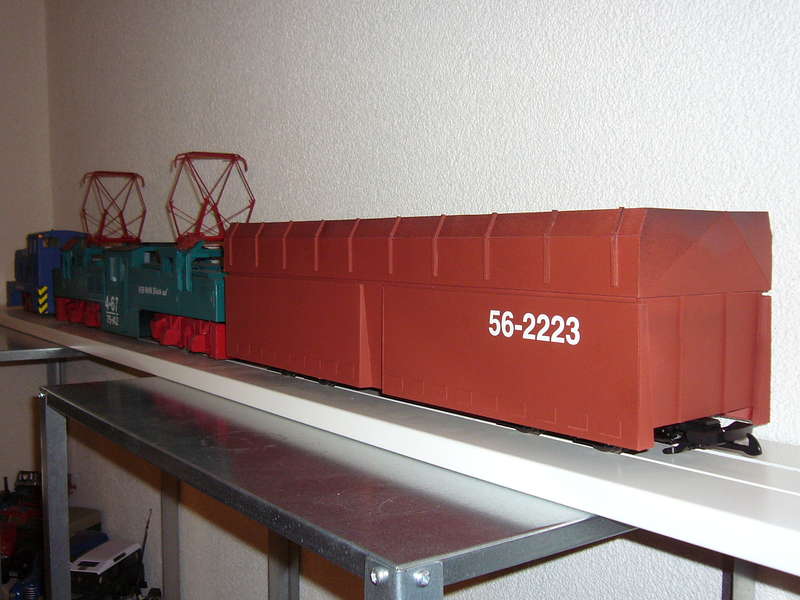

...um die Kurve zum Modellbau zu kriegen :idea: . Ich habe einen ersten Prototyp eines derartigen Waggons im Rohbau angefangen um in der nächsten Saison einen passenden Zug an die EL 3 hängen zu können. Der Aufbau ist unter Einhaltung der Maßstäblichkeit (alle Detailmaße im Sommer bei der Kohlebahn persönlich nachgemessen) sehr vereinfacht worden, d.h. die Klappen sind nicht beweglich und der Sattelboden innen wird durch die Kohleladung verdeckt. Die Nachbildung des stirnseitigen Hebelmechanismus und der Luftleitungen ist noch in der Mache. Hier kommt der derzeitige Bauzustand:
Der Korpus besteht aus 3mm Baumarkt-Bastelplast, Polystyrol in 0,75mm Dicke und etwas Holz. Da die Drehgestelle unter hinter den Seitenklappen wenig zu sehen sind wird der Prototyp welche eines Sonneberger Herstellers mit fast passenden Radstand erhalten. Ob das der Endzustand ist werden wir sehen, weil die Maße für das originale Kohle- und Abraumwagenfrehgestell habe ich und ich kenn da jemand der so etwas abgießt :idea: :!:
Für die folgenden 5 Waggons (da ein Waggon über Kupplung 526mm lang ist reicht mir ein über 3-Meter-Zug aus 6 Waggons plus Lok aus, in Zwenkau wurde zum Schluß mit 12 - 14 Waggons gefahren, weil die Züge auf der Tagebausohle in ein Grabenbunker mit Bandanlage entladen wurden und damit keine großen Steigungen bewältigen mußten) werden die Grundteile von einen Freund der über eine vernünftige Säge verfügt zugeschnitten.

Rechtzeitig für Meuselwitz sind die Drehgestelle eingetroffen, so das der Wagen-Prototyp in Farbe getaucht werden konnte:
Man sieht auf dem Bild meinen kompletten Kohlefuhrpark - da fehlt noch so einiges :roll: ...Die Beschriftung hat übrigens der freundliche Werbefuzzi geplottert. Die Positionierung auf der Entladeklappe ist "Lausitz", im mitteldeutschen Revier war die Wagennummer auf dem oberen Wagenkastenteil. Die 56 gibt die Ladekapazität in Kubikmetern an und der Rest ist die Wagennummer. Da der Senftenberger Wagen als Vorbild diente, habe ich auch gleich die Nummer übernommen, siehe oben. Die Öffnungsmechanik an den Stirnseiten ist nicht vergessen, nur vertagt. Ich will am Samstag in Meuselwitz noch einmal genau Maß nehmen...

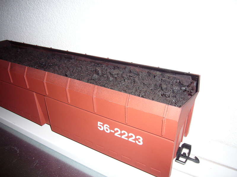

Beladen wurde der Wagen mit echter Kohle:
Und zwar habe ich auf dem vorbildwidrig eingezogenen Zwischenboden einen dünnen Wischlappen vom Drogerie-Discounter als Trägermaterial geklebt, diesen mit verdünnten Holzkaltleim getränkt, darauf zerstossende Kohle gebröselt, dann wieder Holzkaltleim, dann wieder Kohle bis - leider die Kohle alle war... :evil: Deshalb sieht der Wagen so leer aus und man sieht auf dem Foto auch noch die Unterkonstruktion, obwohl ich auch noch schwarze Farbe rüber genebelt habe. Aber wenn ich mal wieder ein Brikett finde :shock: wird nachgefüllt.
