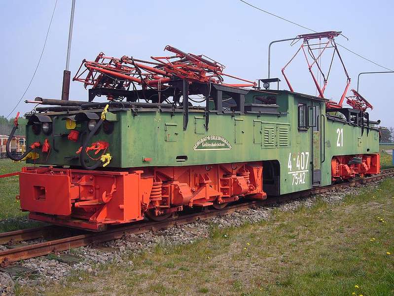

Die Antwort: Eine elektrische Gleichstromlokomotive für den Einsatz hauptsächlich in Tagebauen der Braunkohle die in mehreren hundert Stück vom LEW in Hennigsdorf für die Spurweiten 900 und 1000 mm gebaut wurden. In einer technischen Unterlage aus den sechziger Jahren wird von über 700 Stück allein bis 1965 gesprochen. Die Lok hatte eine Dienstmasse von 70 oder 75t und wurde für eine Fahrdrahtspannung von 1.200 oder 600 Volt Gleichspannung gebaut. Und so sieht das Teil aus:
el3-ferropolis (Herzfelder Strassenbahn)
Dieses Exemplar steht in Ferropolis bei Gräfenhainichen, wo eine sehenswerte Sammlung von Grubenbahnen aus dem früheren mitteldeutschen Braunkohlebergbau zu sehen ist, allerdings zumeist Regelspurausführung (dann heißt die Schwesterlok EL 2 und ist um einiges größer).

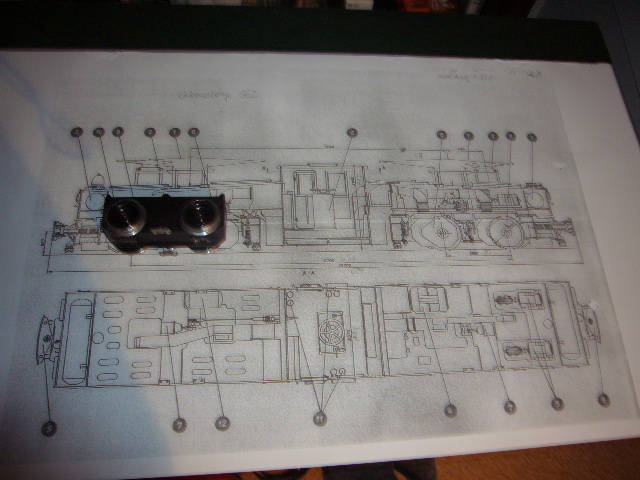

Jetzt aber genug Vorrede, auf gehts! Die Planung läuft seit einem Jahr, da hat mir ein ehemaliger Mitstudent, der jetzt in Hennigsdorf bei Bombardier arbeitet, aus dem LEW-Archiv ein altes Messeprospekt aus den 60iger Jahren für die EL 3 kopiert, welches tatsächlich eine Maßzeichnung enthielt. Diese habe ich im Kopierservice auf 1:22,5 vergrößern lassen.
el3-zeichnung (Herzfelder Strassenbahn)
Wie man auf diesem schlechten Foto gerade noch erkennen kann (sorry :oops: ) entsprechen die 1800 mm Radstand im Drehgestell und der Raddurchmesser im Maßstab zufällig dem in einem Antrieb eines ehemaligen Nürnberger Großbahnherstellers, so dass, nachdem der zweite Antrieb aus der Bucht gefischt war, dem Baubeginn nichts mehr im Wege stand.

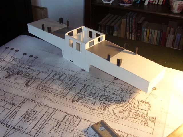

Ich fange (um was zu sehen) mit dem Gehäuse an. Das Vorbildfoto und die Zeichnung zeigen, es wird ein langes aber flaches Gerät werden. So lang, dass meine PVC-Platten nicht reichten und ich die Seitenwände im Bereich der Tür trennen mußte. Ein ersten Zwischenschritt zeigt den Rohbau, der aus PVC, 3mm geschäumten sogenannten "Bastelplast", alfer- und Evergreen-Profilen entstand.
el3-gehaeuse1 (Herzfelder Strassenbahn)

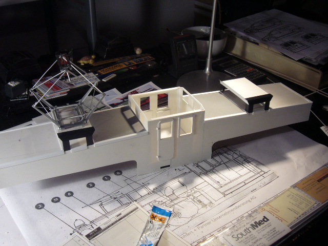

Da mir die Kanten der Vorbauten nicht gefielen, habe ich diese komplett mit Polysterol-Profilen verkleidet. Da haben wir eine Abweichung zum Vorbild, denn dort stehen die Kanten der Wartungsdeckel die mit Knebel verschlossen sind, über den Rand der Vorbauten über. Aber diese Knebel traue ich mir (noch) nicht zu...
Dann habe ich die Stromabnehmerstützen auf den Vorbauten gebaut. Alte Fotos zeigen hier verschiedene Ausführungen. Offentsichtlich wurde vor Ort im rauhen Grubeneinsatz auch einiges umgebaut oder angepasst. Hier habe ich wieder 10mm alfer-Profile gewählt, die etwas breiter als auf der Zeichnung ausfallen. Die filigranen Winkelstützen für die Seitenstromabnehmer (wenn die Lok unter dem Bagger durchfährt) kommen entweder später (wenn ich irgendwo passende Pantographen finde) oder fallen weg, wie in Bernburg oder bei Loks, die nur außerhalb der Gruben im Verschub eingesetzt waren.
Probehalber habe ich einen LPG-Stromabnehmer mal auf einer der Stützen postiert und war erstaunt, wie weit ich heute gekommen bin :idea: :!:
el3-gehaeuse2 (Herzfelder Strassenbahn)

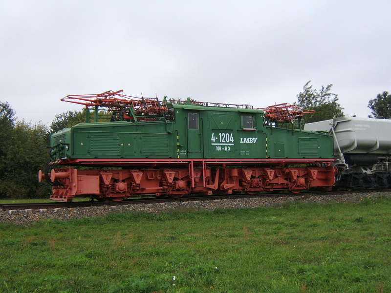

Eine Überraschung für mich war eine ähnliche Lok bei Senftenberg. Erfreulicherweise hatte mein Gespann super Bremsen und ich konnte sie aufnehmen:
Senftenberg (Wilhelm)
Nicht Dein Wunschmodell, aber ähnlich.
Und frage mich niemand, welche Spurweite das Gleis hatte. :nixweiss:
Mit Puffer, also 1,435 m ?? :-k
Viel Erfolg! :smt038 :smt041
Wilhelm :yau:

das dürfte dan wohl diese regelspurige EL2 gewesen sein.
http://www.merte.de/BE/archiv/01968-08.htm
