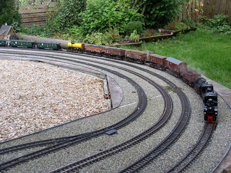

wenn es bei Dir beim entsorgen zu viel wird, nehme ich auch ein paar alte Rollwagen. Das ist noch Zukunftsmusik auf meiner Anlage, aber die neuen Rollwagen konnte ich schon begutachten und hatte auch einen Gastzug auf meiner Anlage. Laufen absoulut zuverlässig und die arretierung der Regelspurwagen funzt super.
Ein wunderbares Bild der Rollwagenzug, würde mich über mehr solcher Bilder freuen.

Dein Harzkamel "schreit"ja geradezu nach Rollwagen.Da mach ich Dir doch noch ein bißchen Appetit!Leider hat mir bis jetzt noch Keiner einen Rollwagen zum "entsorgen" angeboten,ich denk dann aber an Dich :D !

also das sieht ja gut aus! Solche schönen Rollwagenzüge (und vorallendingen so lang!) sieht man ja selten im Modell. Wenn du mehr Rollwagen haben möchtest, solltest du vielleicht eine Rollwagen-Abwrackprämie einführen.

für das Lob.Ich denke auch mal über Deinen Tip nach,aber bei 2500,- Euro Umweltprämie muß ich mir das Ganze noch mal gedanklich durchspielen..
Zudem ist die "Sache"nicht beliebig erweiterbar.Zwar zieht die Reppingen Mallet ,dank der Kraft und des hohen Eigengewichts locker 60 kg,also ca.10 beladene Rollwagen über 3 %.Aber als dann das Gefälle kam drückte der Zug die Lok fast aus der Kurve,ich konnte nur durch Gegensteuern schlimmeres verhindern.Da war ich schnell "naß" ohne Dusche!So sollten 7 Rollwagen die Grenze markieren,es sei denn, man hat eine zweite Lok als "Bremslok",und einen Kollegen,der dann auch gefühlvoll mitsteuert.Ich muß hier aber nicht sagen,daß das Ganze natürlich einen unheimlichen Spaß macht...!

einfach toll die Bilder. Und wenn ich ehrlich bin habe ich noch nie so einen langen Rollwagenzug im Modell gesehen. Du bist zu beneiden, in der Tat da würde das Kamel eine gute Figur dazu machen.
Doch Deine Bilder gefallen mir auch ohne Kamel richtig gut. Schöne große Kurven und großzügig verlegte Gleise. Ich dachte schon ich habe meinen Bahnhof zu groß gebaut, um nun festzustellen die Gleise hätten noch so 1m vertragen.

ich möchte mich ungern mit fremden Federn schmücken!Die Anlage selbst ist von einem Kollegen.Ich werde gerne Dein Kompliment weitergeben,vielen Dank!.Und mit Deiner tollen Anlage mußt Du nun wahrlich nicht "hinter dem Berg halten".Ich selbst habe nur eine mobile Anlage,aber "verhungern"müssen meine Loks trotzdem nicht.So zum Abschluß noch ein Bild von der mobilen "Futterkrippe".(vom Papier fotografiert,nicht so doll).Ich wünsche Deinem Kamel viel Freude bei der Lastprobe,wenns mal soweit ist.
