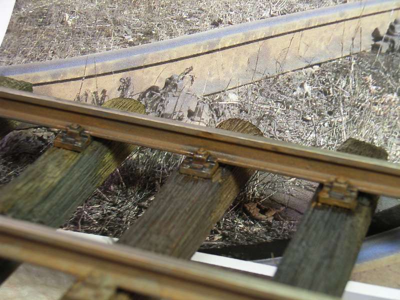

Re: Gleisbau in Code 250
Hallo Schwellenleger,
wie sieht das denn aus, alle Schwellen aus Teak weil die Farbe so gut passt ? Jede Schwelle ist nach einiger Zeit ein Individuum ihrer Umgebung und wenn sie nicht nagelneu (mit Bundesmitteln aus dem Strukturföderprogramm) verlegt wurden fehlen da schon so einige Ecken und Kanten.
Der Schreiner meines überlebenslangen Vertrauens (mit angeschlossenem Bestattungsunternehmen) hat mir aus 12mm mal 9mm Leisten von Merantti (das ist das Holz für "haltbare" Fensterrahmen) jeweils 95mm lange Stücke geschnitten und die oberen beiden Kanten gebrochen. Danach habe ich diesen uniformen Einzelstücken an der rotierenden Stahldrahtbürste eine individuelle Behandlung verpasst.
Anschliessend wurden jeweils 20 Stck. dieser mehr oder weniger "geschädigten Ware von der Stange" in ein 900ml Glas mit verschraubbarem Deckel gepackt und 100ml Beize mahagoni (Clou mit GRÜNEM Etikett) zugegeben. Mehrmals rotiert und geschüttelt bekamen sie dann entweder einen zweiten Beizvorgang mit moorbraun oder schwarz oder wurden direkt der "Pulverisierung" zugeführt. Dann kurz auf einem Papierküchentuch abtropfen lassen und anschliessend wieder in 20ger Chargen in ein weiteres Glas gegeben. In dem Glas waren dann verschiedene Pulverfarben (grau oder erdfarben oder Mischungen aus verschiedenen Erdtönen). Am Anfang war recht wenig Pulver im Glas und dann durch die Zumischungen zwischen den einzelnen "Pulverisierungsvorgängen" (von hellem Pulver zu dunklem Pulver ) wurde es entsprechend mehr.
So gab es dann an einem Nachmittag mehrere 100 Schwellen die alle ihre individuelle Note tragen und auf die Verlegung und der finalen Klarlackbehandlung mit Daler - Rowney Perfix Clourless Fixative warten.
Schwellen 1 (Abbildungsgröße ist in etwa Originalgröße) (squirrel4711)
Mit Gleis sind ja einige Schwellen schon seit längerer Zeit im Forum bekannt
Gleis/Schienenfarbe 1 (squirrel4711)
Rainer
PS : Es ist empfehlenswert diese Arbeiten mit OP Handschuhen durchzuführen damit man keine Fingerabdrücke hinterlässt (sprich : Die Beize ist nicht unbedingt als Hautpflegemittel geeignet).
Rainer

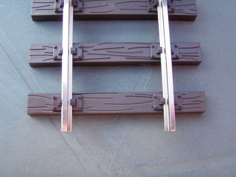

heute bin ich in Heiligenberg beim DEV über diesen Stoß gestolpert
, links und rechts im Gleis lagen die ganz normalen Unterlagsplatten mit 3 Schwellen, die Fido so schick nachbaut.
gelaschter_Sto_mit_Hakenplatten (Gleisbauer)
Außerdem hat der Postmann zweimal geklingelt, und in meinem Breifkasten lag ein Code 250-Prellbock von miha Modelle+, der mir sehr gut gefällt, und auch einen Blick auf das neue Code 250-miha-Gleis gestattet:
miha_Gleis (Gleisbauer)
miha_Gleis_von_oben (Gleisbauer)
miha_Prellbock (Gleisbauer)
miha_Prellbock1 (Gleisbauer)
MfG Christoph
P.S: Falls dieser Beitrag zu sehr Offtopic ist, bitte verschieben

Hallo Ihr Gleisbauer,
am gleichen Thema arbeite ich auch schon - hier die ersten Ergebnisse! Hakenplatte sächs. für 250er Profil - Näheres demnächst unter Marktplatz.
Grüße Wolfgang
sächs. Hakenplatte (eisenbahn-fleischer)
