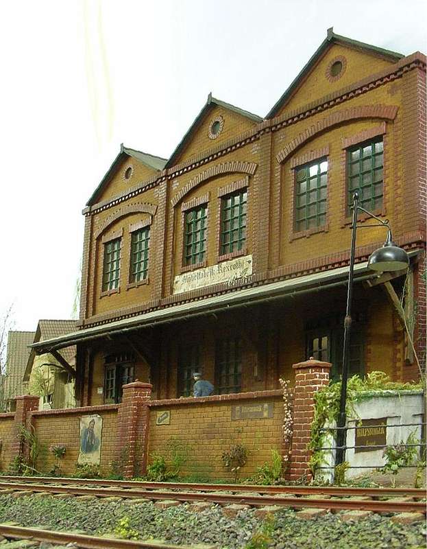

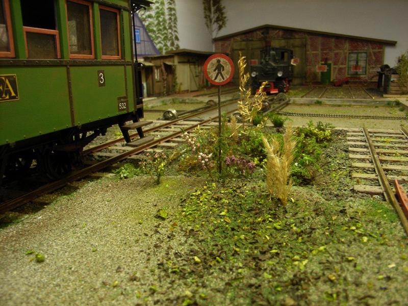

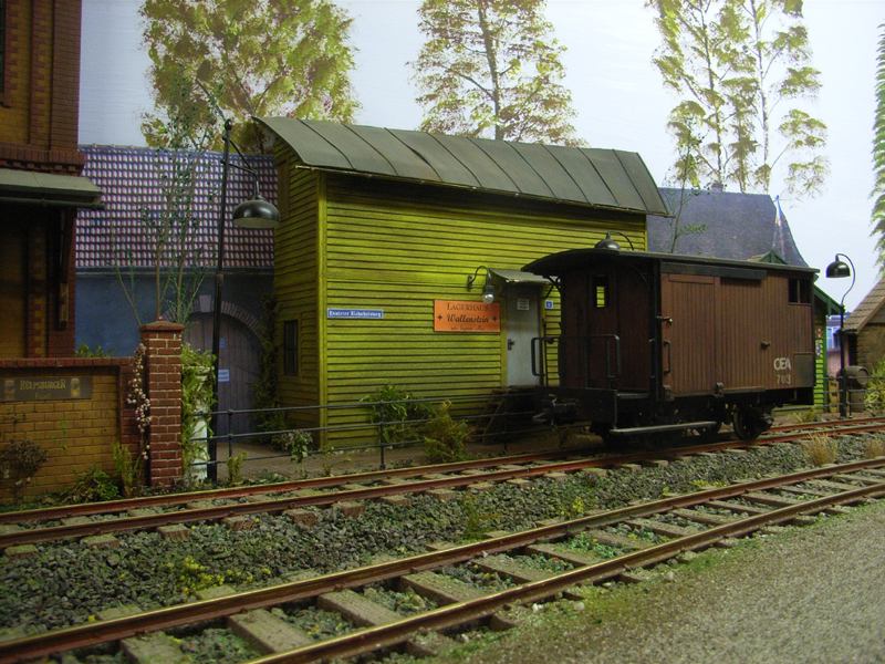

bevor es mit dem Gleisbau weitergeht, habe ich noch einige vorbildliche Beispiele gesammelt und stelle sie euch vor:

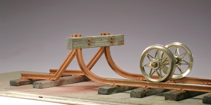

Dies ist ein feiner Prellblock, den der Lange (Thomas) in Code 200 selbst gebaut hat. Mehr dazu findet sich unter modellbau/viewtopic.php?t=6516

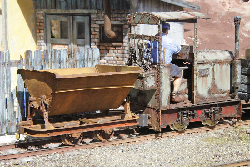

Dies ist Gleisbau vom Feinsten: Marcel Ackles genageltes Feldbahngleis bei einer Spurweite von 26,7mm. Man beachte auch die feinen Spurkränze der Modelle.
Rudolfs Gleisbau hat mich sehr beeindruckt. Es ist Code 200 Profil genagelt auf Holzschwellen und die Bilder zeigen, wie optisch perfekt das Gleis sich in das Umfeld einfügt und wie gut es zu den Modellen passt.
Mehr dazu unter modellbau/viewtopic.php?t=7068 (absolut lesenswert!).
