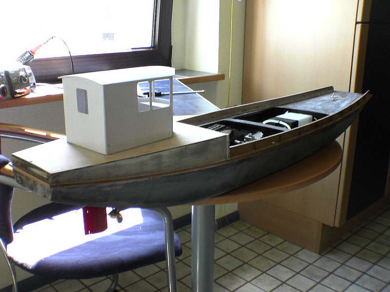

endlich kann man etwas vom weiteren Bau erkennen. Der Rumpf und Teile des Aufbaus sind im Rohbau fertig.
Nauen_Rütenen_Bau3 (ottmar)
Nach dem Einbau des Diesels verlief der erste Trockenlauf soweit ohne größere Probleme. Der Antrieb erfolgt wahlweise über den elektrischen Fahrmotor oder mit einkuppelbaren Diesel. Nach dem Einkuppeln dient der Fahrmotor als Anlasser und als Generator für die RC-Anlage. Ein Laden des Bordakkus ist nicht vorgesehen, weil Lipos nicht so sonderlich auf ungeregelte Spannung stehen.

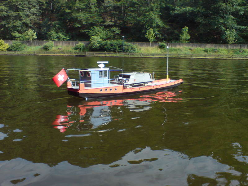

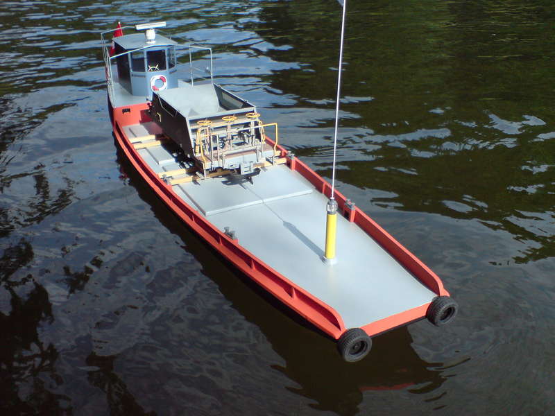

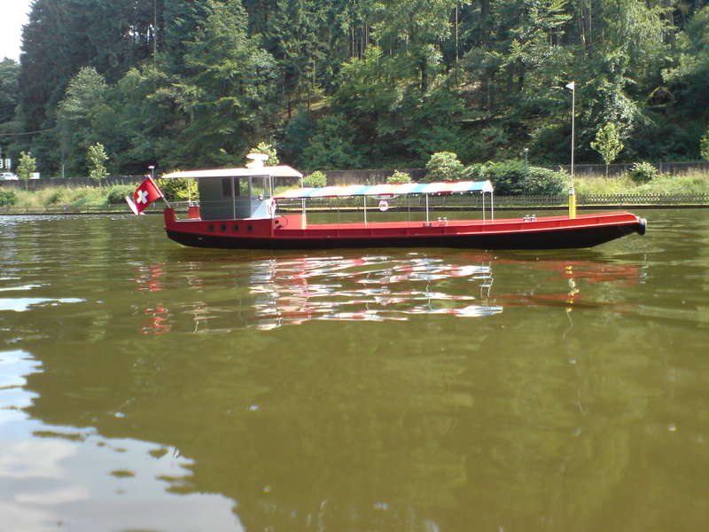

die Rütenen hat ihre erste Fahrt hinter sich - einmal als Trajektschiff und als Partyboot. Als letzteres werden die Sonnensegel mit integrierter Lightshow montiert und als Güterschiff sichern angepasste Holzbohlen die Ladung:
Rütenen_Trajekt_vor (ottmar)
Der Brünigschotterwagen auf großer Fahrt:
Rütenen_Trajekt_hi (ottmar)
..und als Partyboot in vollem Sonnenschein:
Rütenen_Partyboot (ottmar)
Der doppelte Antrieb funzt problemlos und ist sauber und extrem leise, nur ein leises Brummen verrät die Antriebsart bei der Ufervorbeifahrt..
Viele Grüße Ottmar

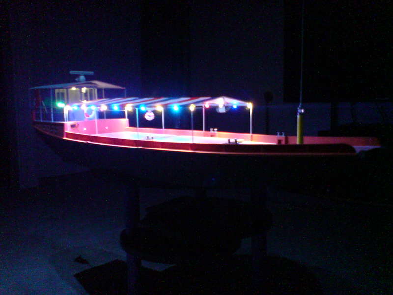

...hier nun ein paar "Nacht"-bilder, einmal komplett:
Rütenen_Partyboot_Licht (ottmar)

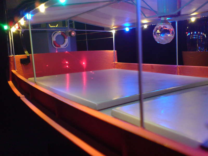

und als Nahaufnahme, deutlich sind die Laserblitze zu sehen. Das "Umfrisieren" von Laserpointer war also möglich...
Rütenen_Partyboot_Li_nah (ottmar)
