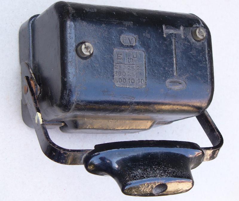

Der Schalter für den Windenmotor könnte etwa so ausgesehen haben:
Motorschalter (Dampfrudi)

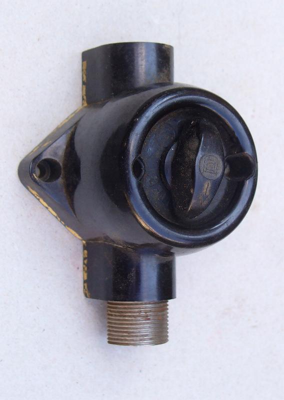

Ein passender Lichtschalter für die (spärliche) Beleuchtung in der Umgebung des Windenantriebs könnte dieser gewesen sein:
Lichtschalter (Dampfrudi)

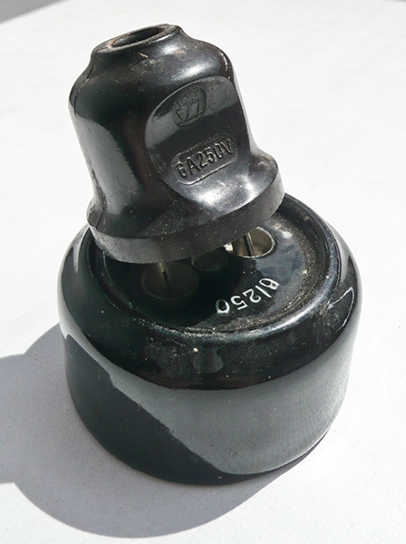

Wenn das Licht dieser Funzel dann nicht ausreichte, so war man fein heraus, wenn man eine "Lampensteckdose" besaß, die in die vorhandene Lampe eingeschraubt wurde und so aussah:
Lampensteckdose (Dampfrudi)
In die wurde dann die Glühbirne eingeschraubt:
Lampenstecker_Lampe (Dampfrudi)
... und dann konnte man bis zu zwei Stecker anbringen, über die weitere Lampen (oder sonstige Geräte) versorgt wurden (armer Lichschalter!):
Lampenstecker_Stecker (Dampfrudi)
