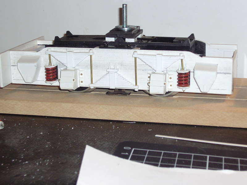

Hallo E-Lok-Freunde,
mittlerweile fügen sich die Bestandteile des seitlichen Drehgestellrahmens zu einander :idea: :!: Deshalb kann ich mal wieder ein Bauabschnitt präsentieren, wo sich Grundplatte, 2 Achslager, 2 Sandkästen, 2 Schraubenfedern, 3 Blattfedern und die Ausgleichshebel zu einen mehr oder minder harmonischen Ganzen zusammen finden:
Drei weitere davon stehen mir noch bevor - wenn das erste Drehgestell zu erkennen ist - gibt es wieder ein Bild - versprochen :P :!:

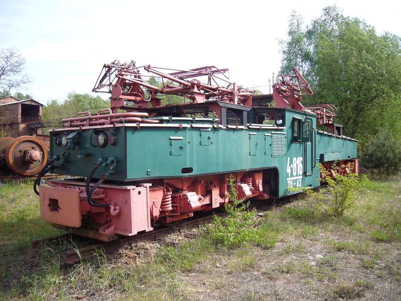

Aber - wir wollen nicht ohne ein neues Vorbildfoto schließen 8) . Letzten Sonntag war es sehr schwierig EL 3 4-816 auf dem Gelände der Brikettfabrik Louise in Dohmsdorf (Stadt Uebigau-Wahrenbrück, für die Google-Earth-Freunde: das liegt zwischen Herzberg und Bad Liebenwerda im Landkreis Elbe-Elster, kurz bevor aus Brandenburg Sachsen wird :twisted: ) aufzuspüren. Aber mit hartnäckigen Forscherdrang konnte ich die Lok etwas außerhalb der Museumsfabrik finden:
Man beachte die besondere Anordnung der Stromabnehmer für die Seitenfahrleitung auf dem Führerhausdach :!:
Leider sieht es so aus, als wenn die Lok nicht zum sonst sehr interessanten Ausstellungskonzept passt. Oder es wird hier demonstriert, wie sich Natur Technik zurückholt.... :shock:
