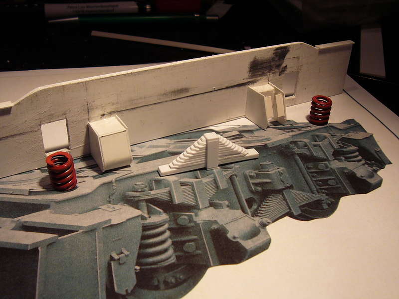

Zunächst habe ich für die Achskisten die Seitenteile aus 0,5mm Polysterolplatten geschnitten und an die "Hilfsklötze" geklebt. Dazu kommen kleine Winkelprofile zur Unterstützung an der Vorderseite und dann wird alles mit ebenfalls 0,5mm Polysterolstreifen verkleidet und wir haben den Grundkörper der Achskiste. Auf dem Foto sieht man eine Achskiste in diesem Zustand, bei der zweiten können wir ins Innere schauen.
Damit das Bild nicht so eintönig ist
habe ich eine Seite aus meinem am Anfang erwähnten 50iger Jahre Messe-Prospekt drunter gelegt und die erste (von zwölf
) Blattfedern aus Polysterolstreifen von Hand "geschmiedet" und 2 Schraubenfedern, die ein freundlicher Drehbankbesitzer aus Schweißdraht maßstäblich geformt hat (herzlichen Dank an dieser Stelle an meinen Vater
). Nur sein Tip, die Teile vor dem Einbau per Tauchbad zu färben, hat noch nicht das gewünschte Ergebnis gebracht.
Ich hoffe, das ich irgendwann mit meinem zur Zeit vorhandenen Kenntnissen eine akzeptable Drehgestellblende hingestümpert bekomme
, aber ich sage Bescheid, wenn es soweit ist - und da fehlt noch so einiges....

Es hat doch sehr gedauert und das Ergebnis ist nur teilweise befriedigend, aber so sehen 12 handgearbeitete 12-lagige Blattfedern aus Polysterol aus. Als Werkzeug kamen nur Bleistift, Cuttermesser, Feile und Klebstoff zum Einsatz...
Etwas mehr zufrieden bin ich mit der ersten (von acht) Achskisten. Hier wurden zusätzlich zum Kunststoff ein paar alte Mininägel als Schraubenimitate verwendet.
Die Blattfeder ist nur zur Anschauung aufgelegt. Denn jetzt kommt der schwierige Teil: drei Blatt- und zwei Schraubenfedern pro Drehgestellseite werden jetzt mit Stangen verbunden - siehe das Vorbildfoto weiter oben....
Nach der Federquälerei bin ich optimistisch, das auch das zu einem Ergebnis führt, mit dem ich leben kann.

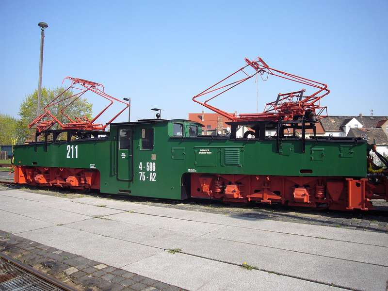

Zum Trost noch zwei Vorbildfotos. Ostersonntag war ich bei der Kohlebahn in Meuselwitz. Die EL 3 4-596 ist ein restauriertes Schauobjekt:
Und 1-148 ist wohl zur Zeit die einzige EL 3 die auf Schienen nicht nur steht oder geschoben wird sondern selbst fährt. Wenn auch die Energie nicht aus dem Fahrdraht sondern vom Dieselgenerator kommt, der im ehemaligen Gepäckwagen 905-051 der Gera-Pforten - Wuitz-Mumsdorfer Schmalspurbahn eingebaut wurde. Eigentlich ein interessantes Vorbild für fahrleitungslose Gartenbahnen:

Re: Neues vom Basteltisch: die Tagebaulok EL 3
Hallo Bert,
kleine Info zum 905-051
Das, was Du dort in Meuselwitz gesehen hast, ist nicht der wiederaufgebaute 905-051. Einzigster Bezug zum Wagen ist die Nummer
Eigentlich wollte man aus dem Wagenkasten diesen Generatorwagen bauen, dann stellte man aber fest, das der Rahmen für das Gewicht zu schwach ist
Der Wagenkasten wurde verschrottet und der Rahmen landete auf dem Schrott
dort konnte er von der IG Hirzbergbahn gerettet werden und befindet sich heute im Thüringschen Schmalspurbahnmuseum in Georgenthal
Mfg Matthias
Hallo Stephan!
Lass' Dich nicht verunsichern. Die Federpakete hast Du sehr gut gemacht, sie sehen klasse aus. Den Rest bekommst Du sicher hin, wenn Du so konsequent dabei bleibst. Auch Dein Achslager (die "Kiste") ist sehr gut gelungen. Also weiter so!
Serienfertigung finde ich auch nicht so prickelnd, aber manchmal muss das eben sein.
