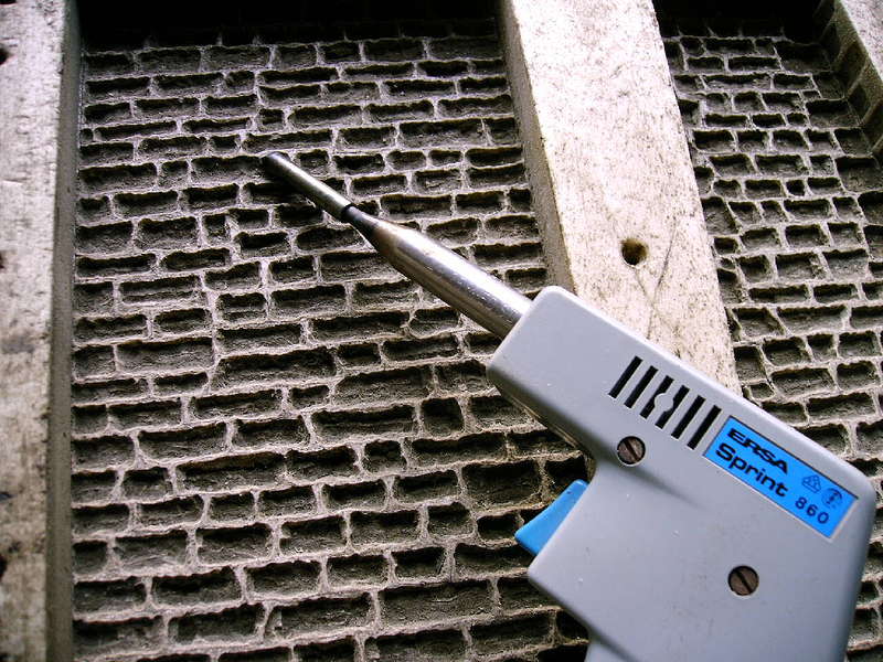

Hallo Bertel,
nachdem ich jetzt endlich Styrodur bekommen habe, mein Obi um die Ecke führt das nämlich nicht mehr, wollte ich gestern abend Deinen Formenbau mit Lötkolben probieren. Leider waren die Ergebnisse eher dürftig. Es zieht unschöne Schmelzfäden und Grate bleiben stehen. Habe es mit großen und kleinen Lötkolben probiert. Welche Leistung ist ideal?
Kannst Du Deine Methode bitte nochmal im Detail etwas erläutern?
Oder ist es einfach nur eine Frage der Übung?
Carsten

Hallo Carsten,
ich benutze einen 25W Lötkolben mit einer selbst gemachten Spitze, die ungefähr die Form der zukünftigen Steine hat. Damit brenne ich direkt in das Styrodur. Die Methode ist sehr schnell, aber es kann zu unpraktischen Überständen kommen, die dafür Sorgen, daß beim Ausschalen Steine abbrechen (beim zweiten Benutzen der Form passiert dann nichts mehr).
2008, Oktober --- Widerlagergießform aus Styrodur --- (timme)
2008, Oktober --- Widerlager --- (timme)
2008, Juni (timme)
Du kannst auch mit einem stärkeren Lötkolben arbeiten, dann darfst Du aber das Material nicht berühren, sondern den Lötkolben nur dicht über das Styrodur halten.
Ansonsten: Üben!
Gruß, Tim

Wie Timme schon bemerkte , etwas Übung braucht man schon , doch dann geht es doch sehr flott und je unregelmäßiger desto schöner wird manchmal der Abguss im Beton. (auch mal etwas tiefer).
Den Lötkolben nicht zu heiß werden lassen durch ein und ausschalten des Kolbens zur Not mit einer Steckdosenleiste mit Schalter. :idea:
Das Beste Ergebniss erzielt man noch durch etwas nachdrücken der Einzelnen Steine mit einem passenden Holzstück. :arrow:
Styrodurform (bertel)

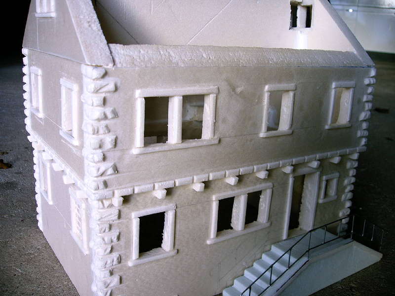

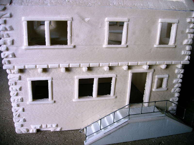

Ach ja dann gibt es noch verschiedene Styrodurplatten (farblich) wobei ich das Blaue bevorzuge da es ewas härter ist.
Mit dem Rest kann mann dann noch ein Haus bauen.
[/B] (bertel)
Styrodurhaus (bertel)

Hallo Robert, hallo Tim,
Danke für die Hinweise.
Wie schon vermutet, Übung macht den Meister!
Aber man muss natürlich auch den richtigen Start haben und ich denken der entscheidende Hinweis ist die Lötkolbenspitze.
Wenn man sich da mehrere zurechtlegt, mit unterschiedlichen nachgebildeten Steingrößen, geht das ganze bestimmt zügig voran. Ich hatte halt versucht mit einer breiten und einer schmalen originalen Lötkolbenspitze die Steine irgendwie nachzuzeichnen, beim Umriss ging das auch noch, aber dann stand die ganze Mitte noch hoch.
Habt Ihre noch einen Tip zu den Spitzen? Welches Material? Gefräst?

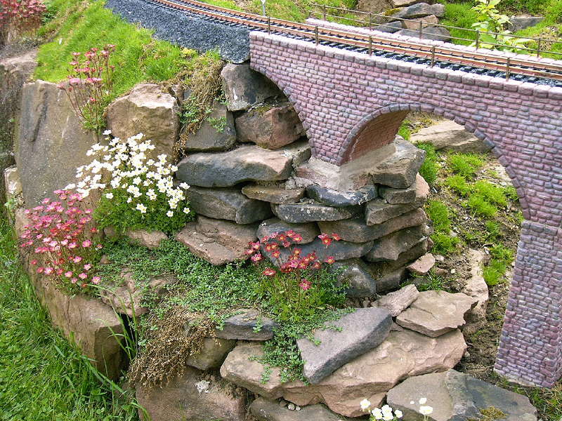

Ich habe bisher immer mit selbst gegossenen Steinen gemauert, aber auf Dauer ist mir das zu aufwendig. Für meine Stützmauern habe ich mir ein Silikonform gemacht (rechts unten im Bild). Aber mit der Styrodurmethode ist dem Formbau keine Grenze mehr gesetzt, die vorher durch den Silikonpreis bestimmt war.
Brücke RhB (carstenzin)

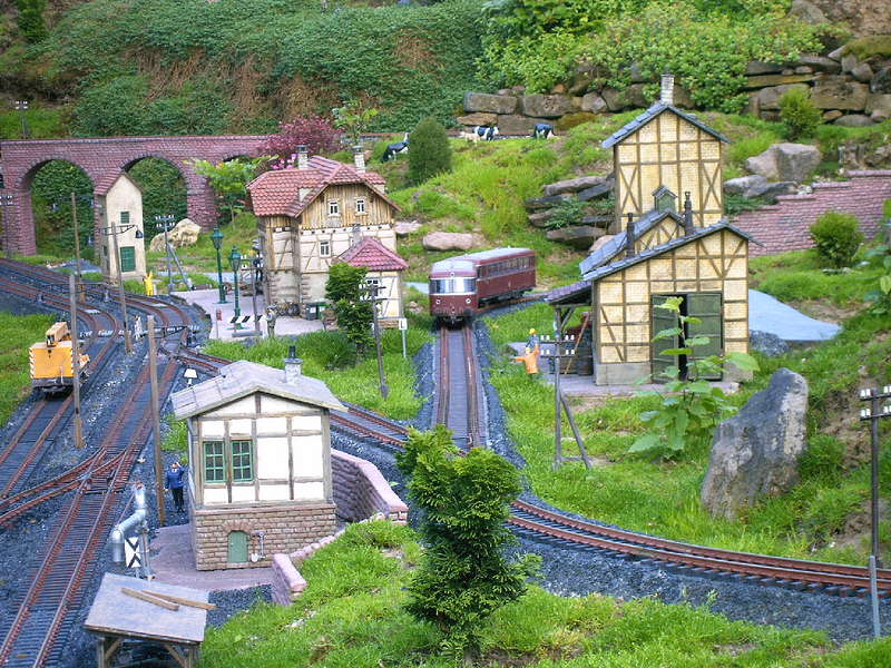

Melde mich mal wieder , mit ein paar Bilder .
Der gemalte Hintergrund macht sich auch auf einer Gartenbahn gut.
IMAG1450 (bertel)
Und so langsam verwuchert auch der Rest.
IMAG1489 (bertel)
Schienenbus .
IMAG1509 (bertel)
Gruss: Robert
