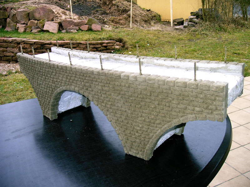

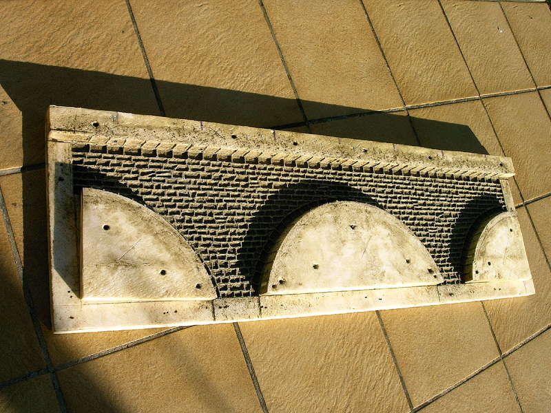

Für eine Erweiterung baue ich zur Zeit an einem Viadukt aus Beton.
Hierzu wurden 2 cm dicke mit Mauersteinen struckturierte Seitenteile aus Beton (in einer Styroporform) gegossen, auf einem 12 cm starkem Styropor mit Fließenkleber aufgeklebt und auf allen Seiten ca. 5 mm verspachtelt.
Die Brücke besteht aus 4 je 85 cm langen Elementen, ist mit den Pfeilern 60 cm hoch und hat einen Radius von 260 cm, Gewicht je Element ca. 8 kg. In der gleichen Bauweise bewährte sich ein ähnliches Viadukt schon seit 4 Jahren auf meiner Gartenbahn ohne Frostschäden (s. Bildergalerie Bertel).
Styrodurform (bertel)
Styrodurform seitlich abgestellt zum ausgießen
IMAG0969 (bertel)
Ausen Beton innen Styropor
IMAG0971 (bertel)
Die Prägung des Abgusses ist recht gut.

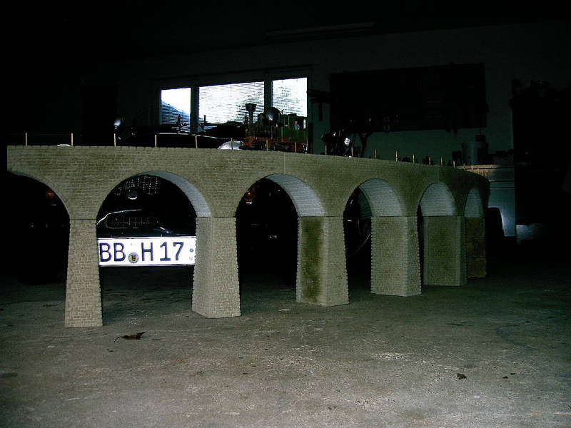

Hai Bertel,
sehr schön Dein Viadukt! =D> Besonders auch die integrierten Geländerstützen (?).
Ein ganz kleines Manko bleibt aber. Die Übergänge zwischen den einzelnen Elementen sind recht gut zu sehen. Kannst Du da nichts machen? Zum Beispiel kleine Verzierungen davorsetzen? Das würde das Bauwerk sicher noch besser wirken lassen.
Nichtsdestotrotz würde ich Deine Technik gern für mein nächstes Bauwerk anwenden. Geplant ist eine 1,20m Bogenbrücke aus Metall-U-Profilen mit anschließendem Viadukt aus Beton. Das Viadukt soll zum Teil auch einen Bogen bilden.
Daher habe ich einige Fragen.
Hast Du in den Beton Farbe gemischt?
Wie oft kann man die Gießform verwenden?
Muß man ein Trennmittel benutzen, wie z.B. Leinöl?
Wie hast Du das Styrodur bearbeitet?
Gruß, Tim

Versuch mal alles zu beschreiben. :arrow:
Formbau:Mit dem Lötkolben (nicht zu heiß) ohne das Styrodur zu berühren wird die Struktur ca 4-5 mm. eingeschmolzen an den Bögen und am Rand oben etwas tiefer damit diese Steine erhabener werden.Seitlich abgestellt wird ebenfalls mit Styrodur das mit Holzschrauben an die Form geschraubt wird.
Gießen: als Trennmittel die Form gut mit Schalöl oder Motoröl eingestrichen gute zwei Tage einziehen lassen ,noch mal einstreichen.Die erste Schicht Beton mit feinem Sand von der Konsistenz etwa wie Honig ca. 1cm eingießen, (wegen der Blasenbildung) zweite Schicht grober Beton und dickere Konsistenz bis zum Rand voll.
Je öfter die Form verwendet wird desto besser löst sich der Beton nach 4.-5. Tagen aus der Form (Nach 7.-?? Tagen garnicht).
Anstrich: Nach belieben und guter Trocknung mit rot eingefärbten Klarlack (Sandsteinfarbig) ca 1:3 verdünnt dringt er tiefer in die Poren (Kapillarwirkung).

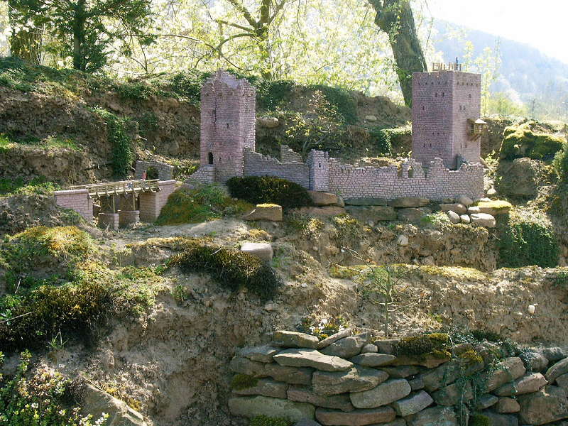

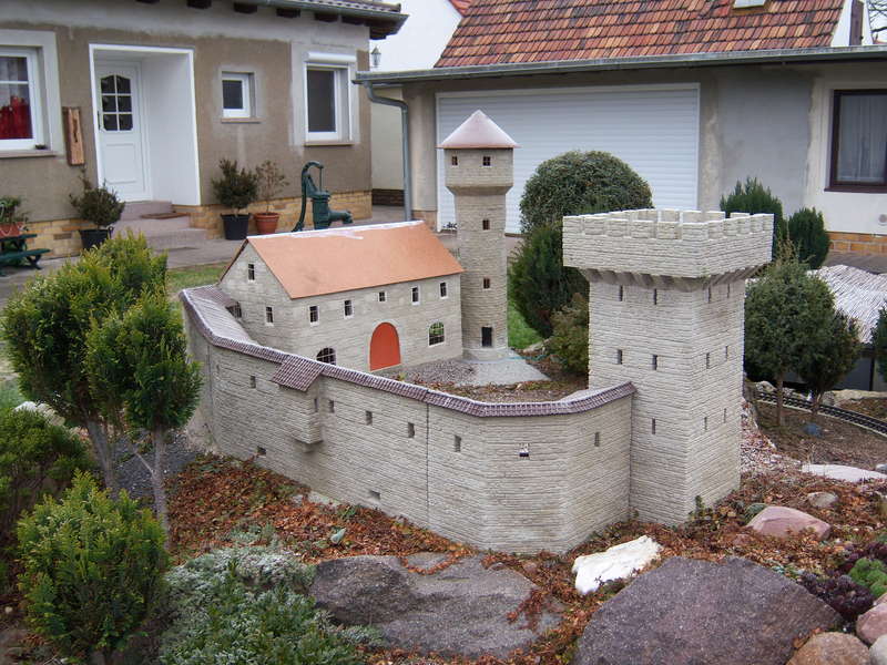

Burg (bertel)
Burg aus Beton Form

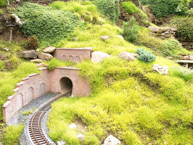

IMAG0917 (bertel)
Tunnels und Stützmauern
Tunnel mit STÜTZMAUER (bertel)
Tunnelbau steht schon im Forum

Hallo Bertel,
dachte ichs mir doch. War mir gleich so als ob ich die Handschrift kenne, Gartenbahnprofi. Um den Baugrund Deiner Anlage bist Du eigentlich zu Beneiden.
Bisher habe ich meine Gebäude aus 4mm Hartfaser gebaut und mit Aludächern versehen. Die Fasaden habe ich mit Granitspray behandelt und danach mit Acryllack gestrichen. Die gebäude stehen schon 6-7 Jahre im Freien. Im letzten Sommer mußte ich die Dächer neu streichen da die Farbe und das Granitspray abgebröselt sind.
Ich habe dann angefangen meine Burg
fotos/showgallery.php?cat=7503&ppuser=1519
zu bauen und habe die Jig - Stones verwendet weil die Modelle ständig im freien bleiben sollen.

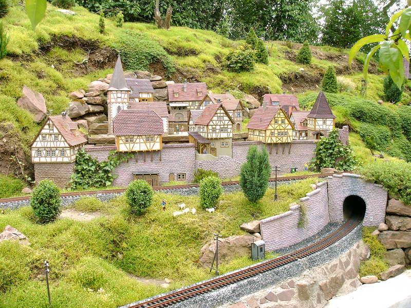

Hallo Bertel,
bei Deinen Anlagenfotos blieb mir der Mund einfach offen stehen, Wahnsinn das so etwas im Garten überhaupt möglich ist -besonders Dein Dorf hat es mir angetan. Kannst Du noch weitere Bilder einstellen?

Hallo Bertel,
alle Achtung, das sind ja absolute Klasse Bauten, auch ich finde das Dorf absolut Spitzeklasse.
Wurde Deine Anlage nicht auch im Gartenbahn Profi vorgestellt! Aufgrund dessen bin ich nach Sylverster gleich losgegangen und habe reichlich Raketenstile gesammelt, denn ich hätte auch gerne mal solch Fachwerkhäuser auf meiner Anlage. Fachwerkfan bin ich schon lange und auf meiner nicht ganz fertigen N-Anlage habe ich reichlich davon. Vielleicht könntest Du ja noch weitere Erklärungen zum Bau der Häuser geben, kann man vielleicht auch mal Deine Skizzen davon irgendwo einsehen? Oder hästest Du was gegen einen Nachbau??

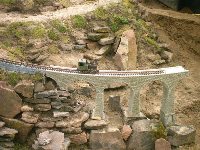

Anbei ein Probeaufbau des Viadukt`s
IMAG1072 (bertel)
Testaufbau (bertel)
Testaufbau 2.von4.Elementen

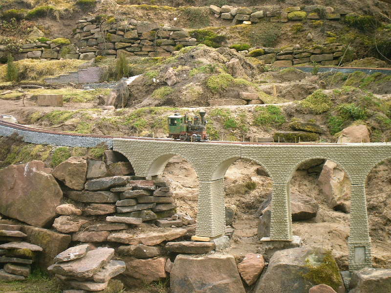

Hallo Bertel,
ich mußte zweimal hinschauen bei der Lok und dem Gleis - wegen der Abmessungen des Viaduktes drunter. Schaut aus, wie ein üblich-großes Teil mit einer Fleischmann 0e-Lok oben drauf. Ein gewaltiges Projekt, den Garten so umzugestalten, daß alles paßt und auch stabil bleibt ! Ich bin gespannt, was du uns noch vorstellst ...
