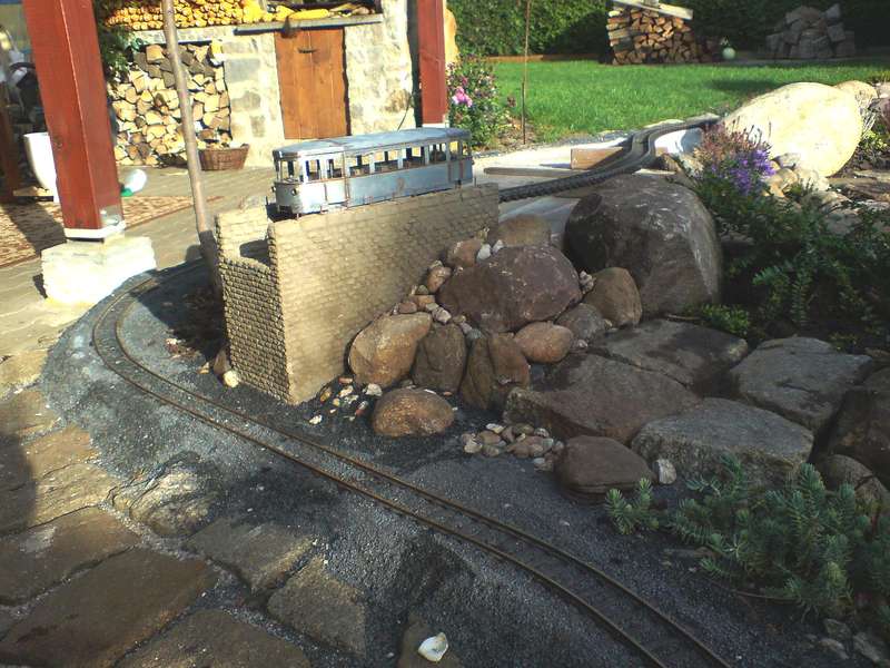

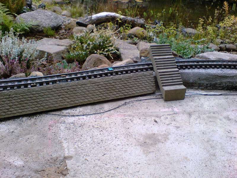

ich konnte heute das Widerlager aufstellen und da ich mich darüber so sehr freue, zeige ich es euch auch gleich.
2008, Oktober --- Widerlager --- (timme)
Das Widerlager besteht aus 30Kg Putz- und Mauermörtel und sieht recht kolossal im Garten aus, aber da die Brücke in etwa 1,4 bis 1,5m lang wird (ürsprünglich waren nur 1,2m geplant), sollte das passen.
Grüße, Tim

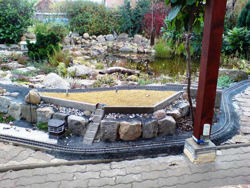

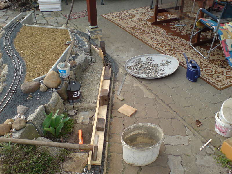

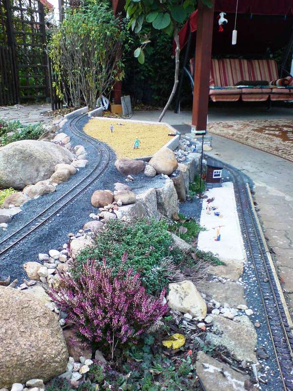

die Pendelstrecke ist bis zur Brücke fertig. Es fehlen nur noch Kleinigkeiten.
2008, Oktober (timme)

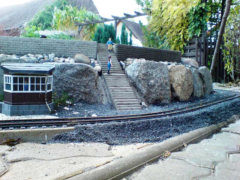

Auf die freie hell eingeschotterte Fläche kommt später ein aus Beton und Holz gefertigtes Empfangsgebäude. Die Fläche selbst wird, nachdem das Empfangsgebäude steht, gepflastert.
2008, Oktober --- Betonwand und -treppe --- (timme)
Die Treppe habe ich zweimal gegossen und zu einer Großen zusammengesetzt.
2008, Oktober --- fertig eingebaute Betonwand und -treppe --- (timme)
Es kommt sowohl an die Treppe als auch auf die Mauer noch ein Geländer. Der untere Bahnsteig wird bis über den Bogen hinaus verlängert und erhält einen Pflasterbelag.

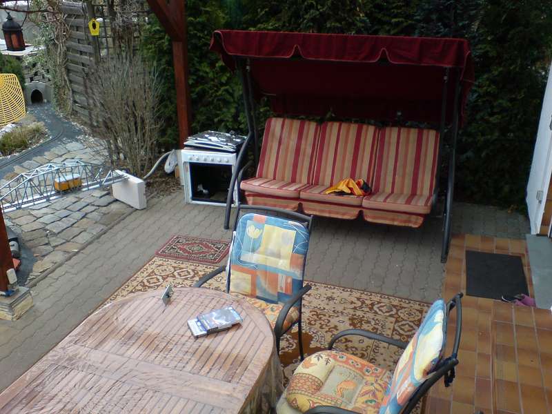

2008, Oktober --- Blick von der Terrasse --- (timme)

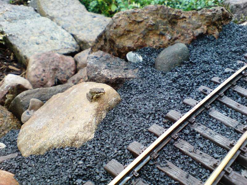

2008, Oktober --- Blinder Passagier --- (timme)
Dieser kleine Frosch wollte per Bahn in sein Winterquatier. Leider hatte er keine gültige Fahrkarte :-)

Hi Timme.
Du bist aber noch recht fleißig am bauen,indessen sich deine Frösche schon zum Winterschlaf verdrücken :lol:
Die Treppe kommt optisch super gut,aber die Steinmauer könntest du etwas unregelmässiger brennen . (keine Kritik nur meine Meinung)
Kann man eigentlich jetzt noch mit Leimgemisch einschottern ? Das dauert doch Wochen bis die Pampe trocknet.
timme
Beiträge: 1394
Re: Unsere Gartenbahn in der Lausitz
Beitrag von timme »
Nabend Bertel,
ja, ich weiß, sieht etwas langweilig aus, die Mauer. Die Deko zwischen den Granitsteinen und der Mauer gefällt mir auch noch nicht wirklich.
Ich werde erstmal das Geländer zusammenlöten, die Treppe mit kleinen Steinen richtig in die Granitsteine einbinden, den unteren Bahnsteig erneuern und dann mal gucken...
Wenn man eine nur sehr dünne Schicht Schotter verkleben möchte, trocknet das innerhalb eines sonnigen Tages komplett durch und ist am Abend schon knochenhart. Dicke Bereiche würde ich nicht mehr verkleben, wenn es nicht trocken war, bevor es regnet oder friert, war die Arbeit und das Geld umsonst (bei uns im BAHR haben sie 5l D3-Leim von Ponal für um die 25€).
Grüße, Tim

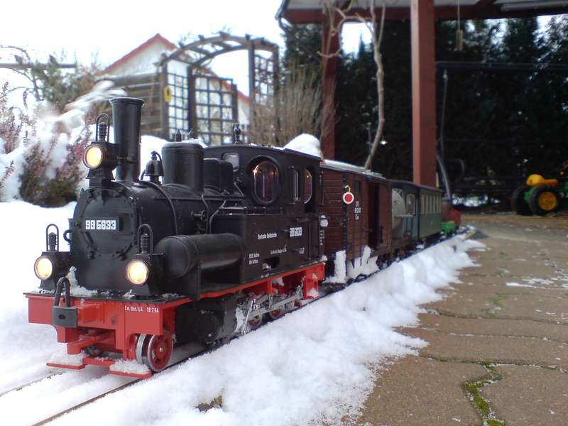

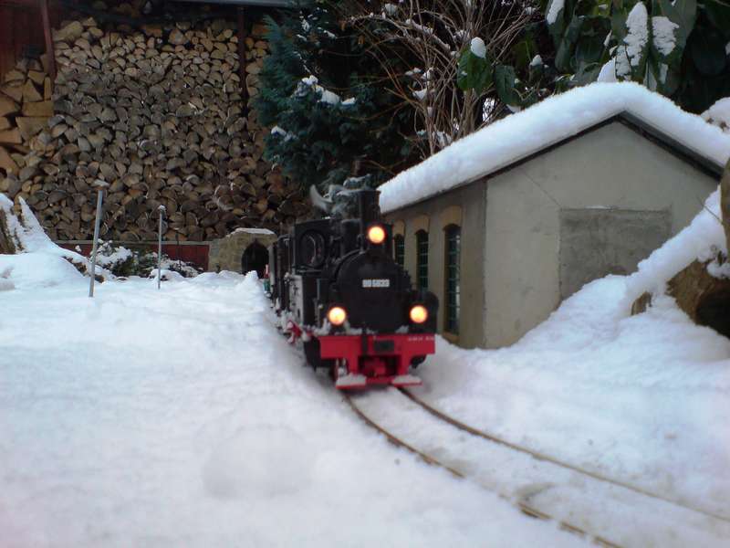

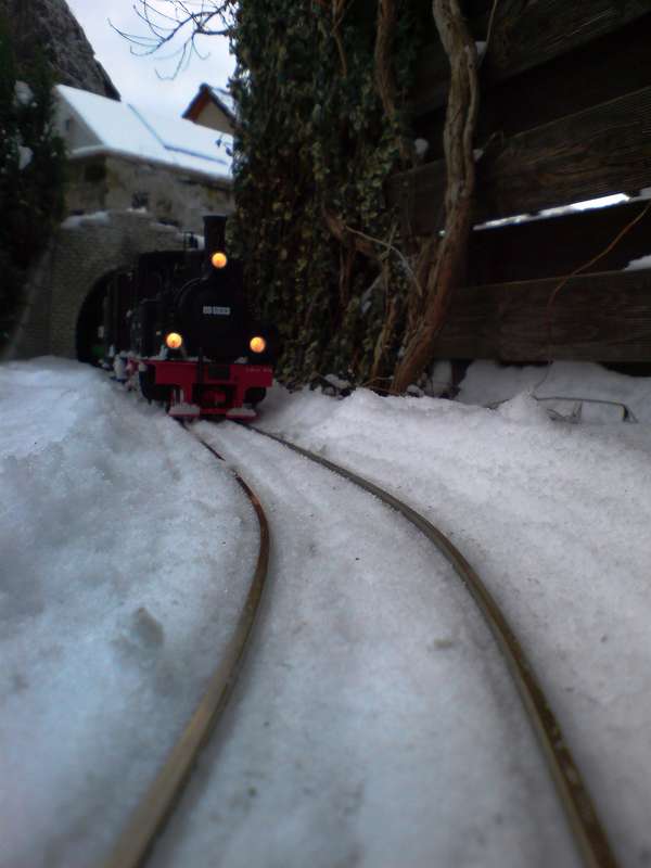

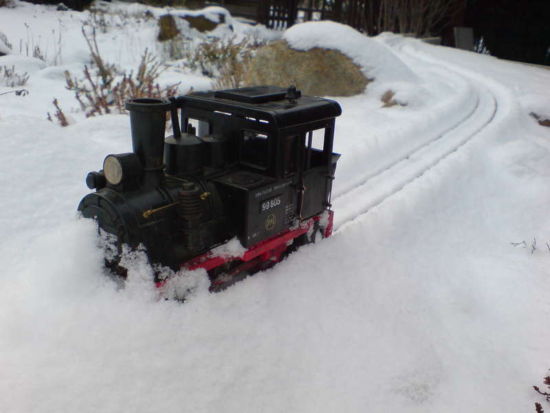

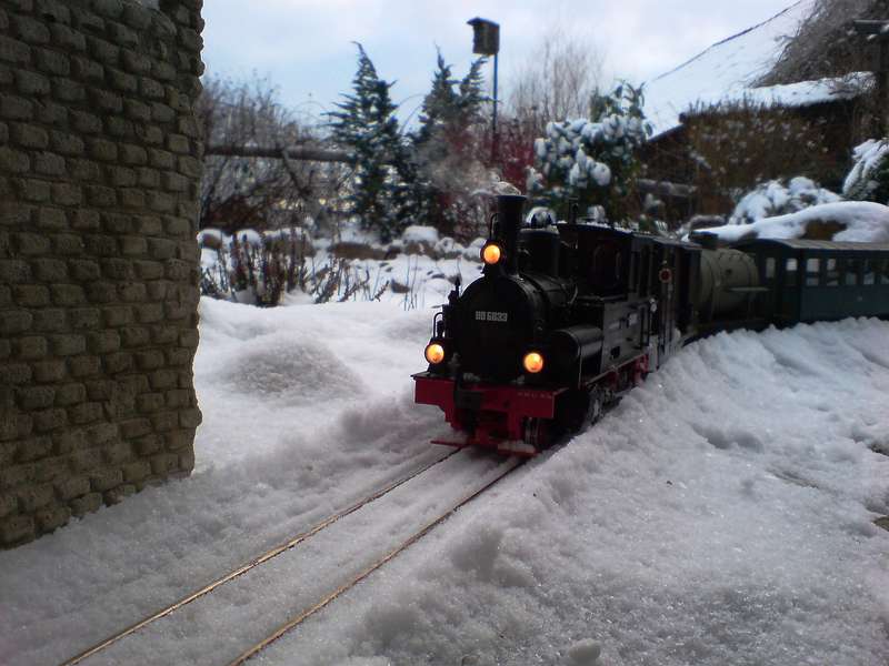

gemacht wurde an der Anlage nichts. Es hat aber geschneit und das möchte ich euch gerne zeigen:
01.09 --- Schnee auf der Anlage (timme)
Hier konnte die olle Playmobillok meines Neffen mal zeigen, was in ihr steckt. Wenn sie schon nicht wirklich gut aussieht, so kann man sie doch vorzüglich als Schneeschieber einsetzen :-)
Grüße, Tim

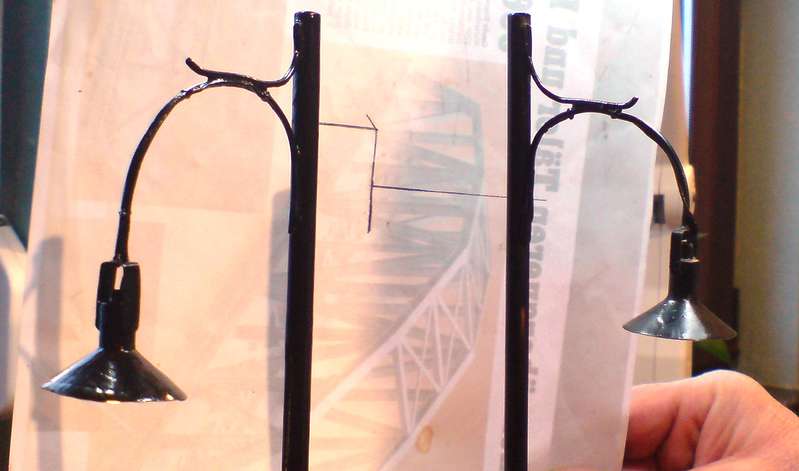

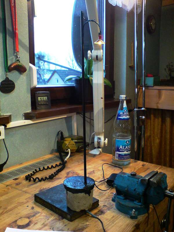

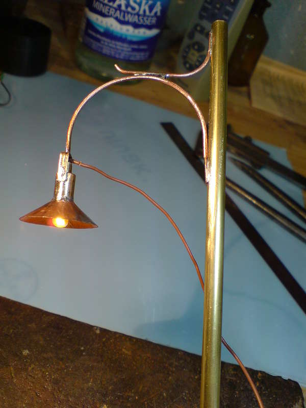

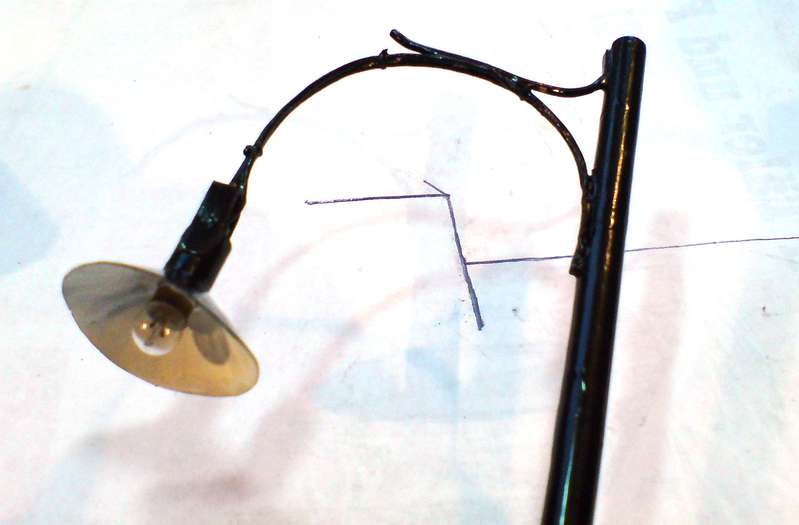

ich habe ja schon vor geraumer Zeit eine Hochlampe gebaut.
Hochlampe, erster Versuch (timme)
Die Lampe wurde auch schwarz gestrichen und draußen aufgestellt. Dabei blieb es dann eine längere Zeit auch.
Gestern habe ich ihr dann ein Schwesterchen gebastelt.
Hochlampe (timme)
Um die alte Lampe umsetzen zu können, habe ich sie aus der gefrohrenden Erde befreit und auch gleich mal photographiert.
Hochlampe mit Betonfundament (timme)
Der Betonklotz verhindert bei versehentlichem "gegen die Lampe treten" ein Abknicken des Mastes, da die Lampe mitsammt dem Fundament kippen kann (außer bei gefrohrendem Boden :-)). Das Ganze gibt zwar eine riesige Sauerei im Bereich um die Lampe, aber dafür geht nichts kaputt.
Hier mal beide Lampen nebeneinander:
Hochlampen (timme)
Grüße, Tim

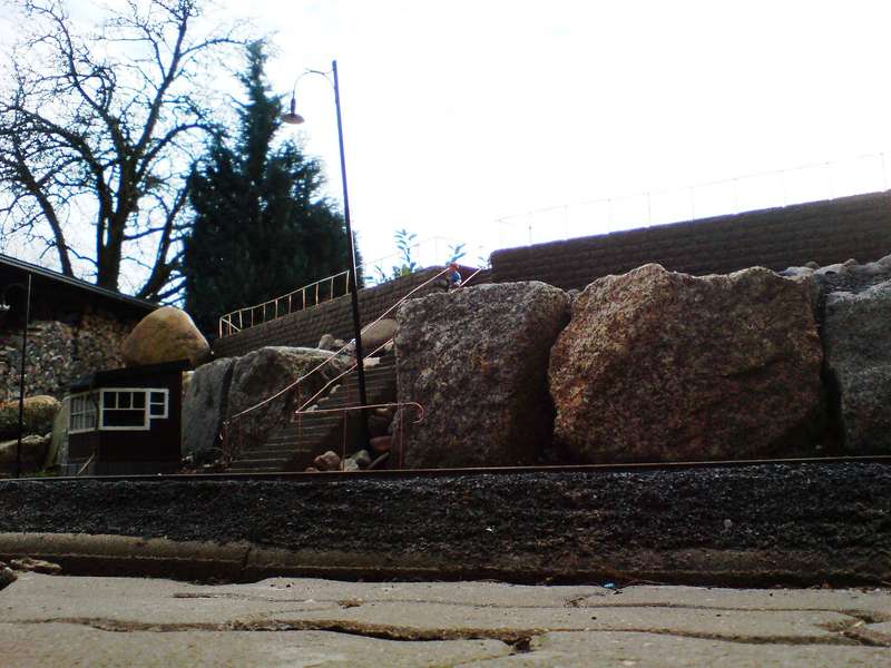

die alte und die neue Lampe stehen an ihrem Platz, sie müssen nur noch gerade hingestellt werden, was der Frost aber noch verhindert.
Die Treppe und die Mauer haben derweil Geländer bekommen, die noch schwarz gestrichen werden müssen.
01.09 --- Geländer --- (timme)
Der Untere Bahnsteig wird demnächst überarbeitet und dabei höher gemacht, so daß eine Bahnsteigkante entsteht. Aus diesem Grund ist das Geländer unten an der Treppe auch noch zu hoch.

eine Frage zum Einbetonieren der Lampen. Hast du dazu Beton genommen oder Fliesenkleber? oder was anderes?
Gegossen in einem Joghurtbecher?
Danke für deinen Input, möchte nämlich meine Lampen auch so befestigen. Finde das eine Superidee!
Gruss Oldsmoki
timme
Beiträge: 1394
Beitrag von timme »
Hallo Ohldsmohkie, <<< wie wäre es mit Deinem richtigen Namen?
als Fundament kann, wie sollte es anders sein, alles verwendet werden, was wetterbeständig ist. Ich habe Zementmörtel benutzt, den ich in alten Blumentöpfen gegossen habe.
Gruß, Tim

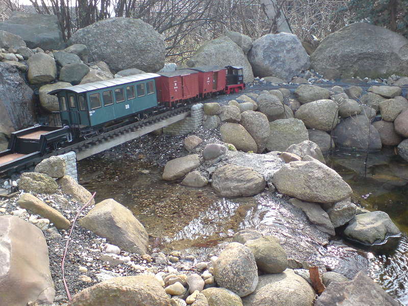

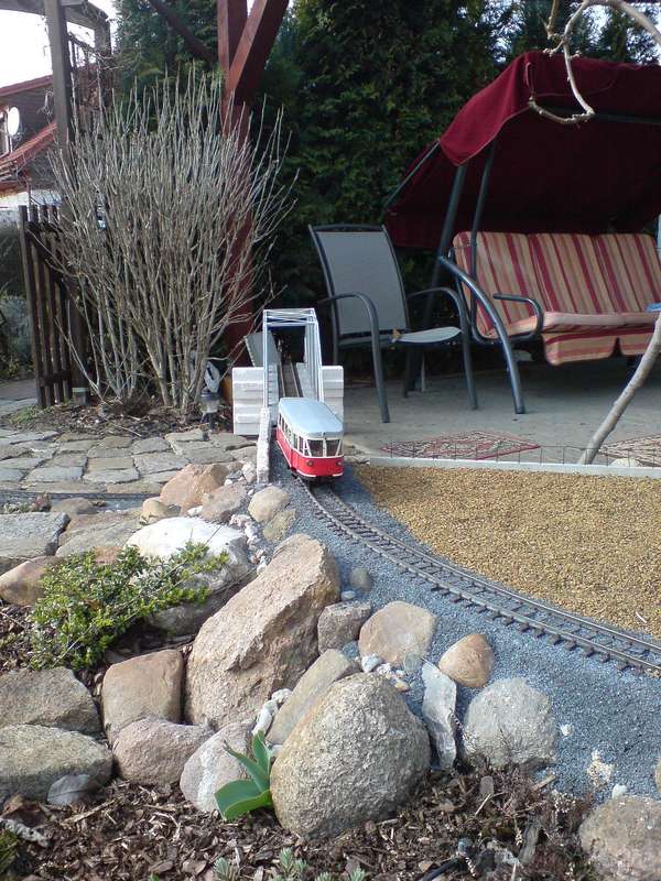

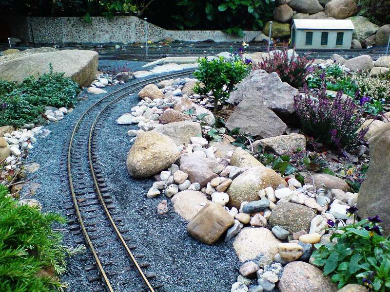

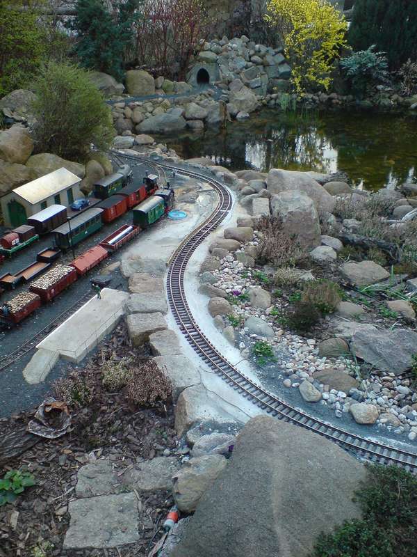

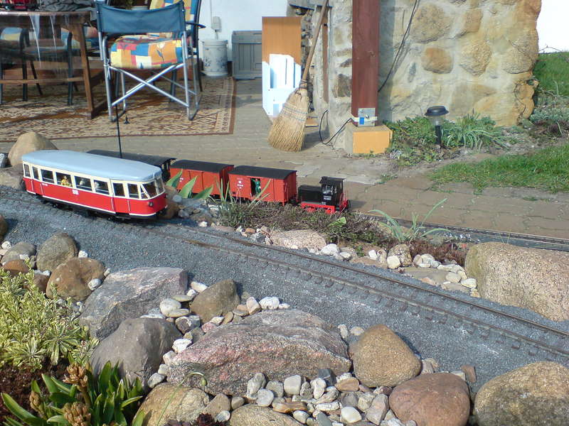

im Februar wurde die Brücke bis auf die Farbe und Elektrik fertig.
02.09 --- Erweiterung Pendelstrecke --- (timme)
Anstelle des Gasbetonstein wird ein Widerlager gebaut. Daran soll sich ein Viadukt anschließen. Das Viadukt wird hinter der Schaukel bis zum Haus verlaufen. Enden soll die Strecke vor dem ersten Fenster (man sieht das Fensterbrett vor dem der schwarze Abtreter liegt). Geplant ist eine Innenbogenweiche, ein Bahnsteiggleis für den VT und ein Regelspurstumpfgleis.

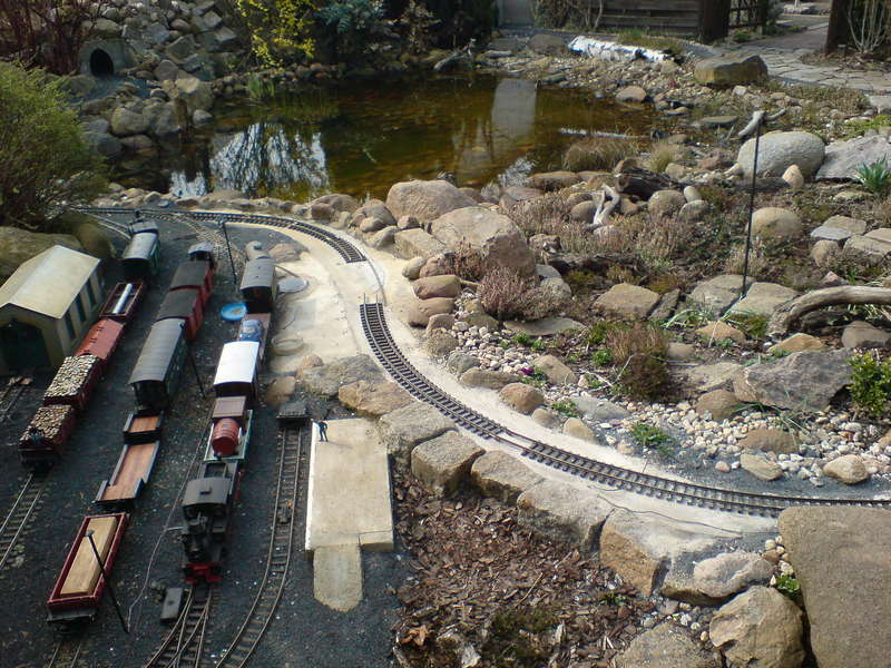

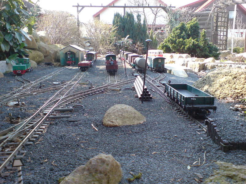

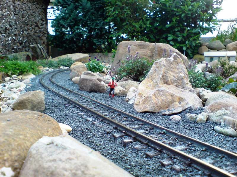

Anfang März habe ich einen Berg aufgeschüttet.
03.09 --- Der Berg --- (timme)
Der Berg sieht noch etwas trostlos aus. Das soll sich aber im Sommer ändern, da ich ihn bepflanzen werde. Dazu habe ich schon die Zwischenräume mit Erde und Lehm gefüllt.

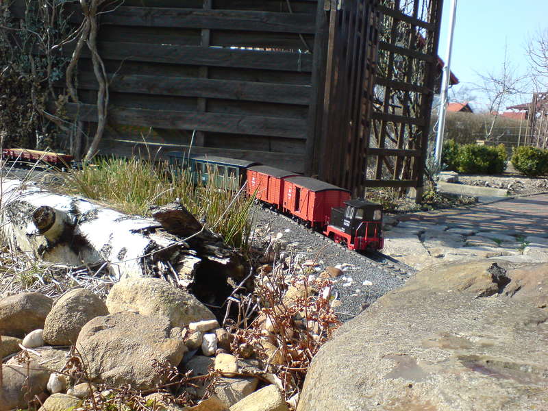

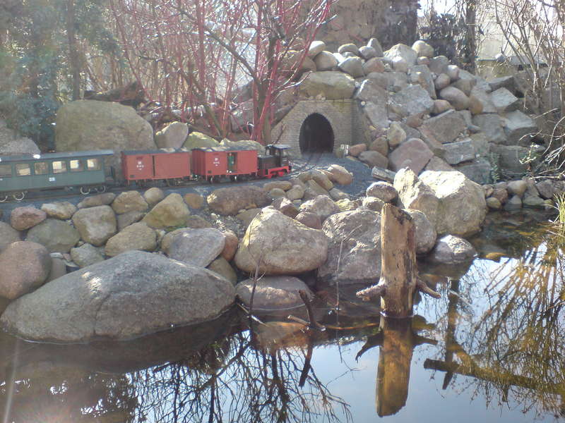

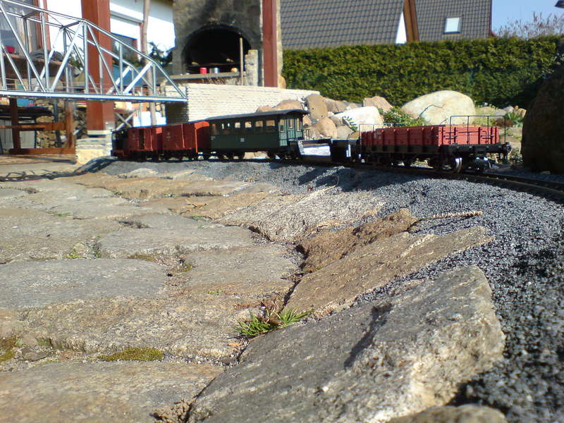

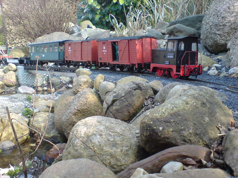

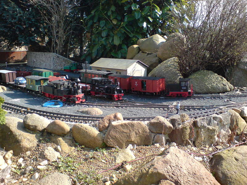

Ende März entstanden die folgenden Aufnahmen:
03.09. (timme)
03.09. (timme)
03.09. (timme)
03.09. (timme)
03.09. (timme)
03.09. (timme)
03.09. (timme)
03.09. (timme)
03.09. (timme)
03.09. (timme)
03.09. (timme)

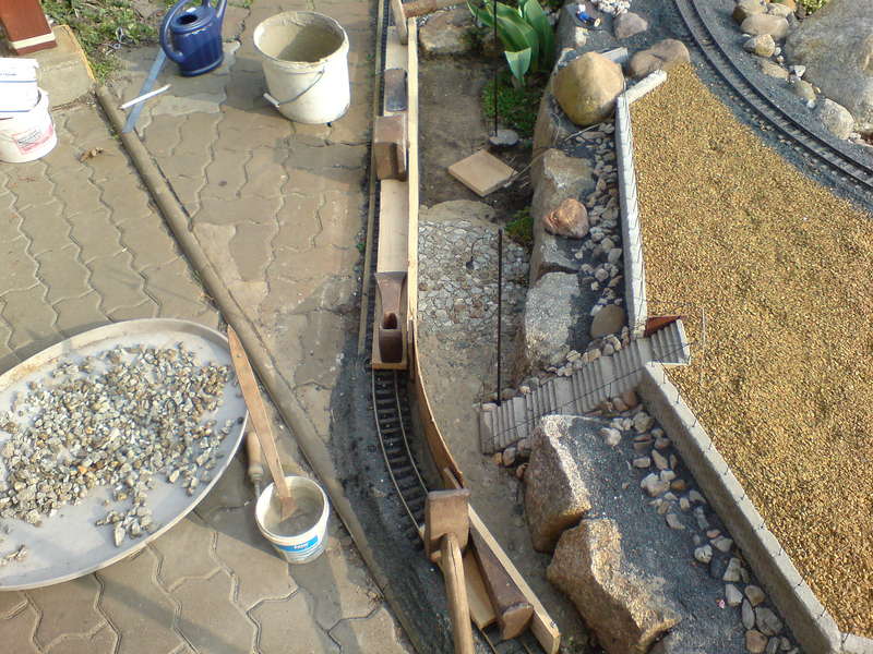

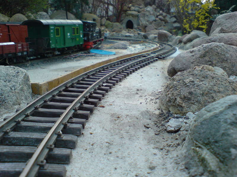

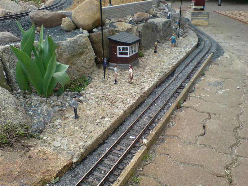

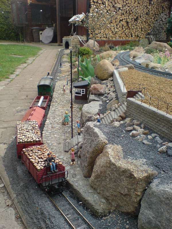

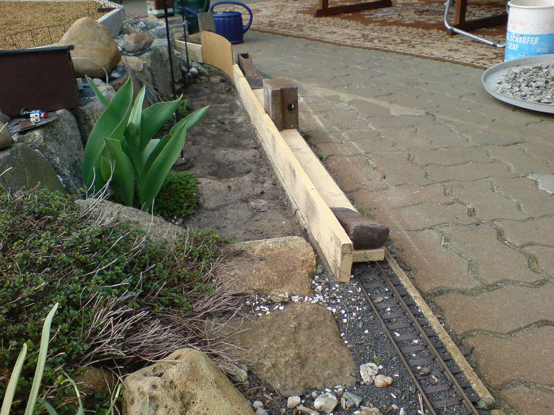

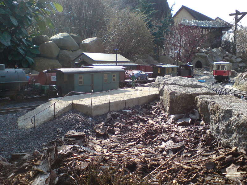

Gestern habe ich am unteren Gleis des Haltepunktes einen neuen Bahnsteig gebaut.
04.09 --- Bahnsteig (timme)

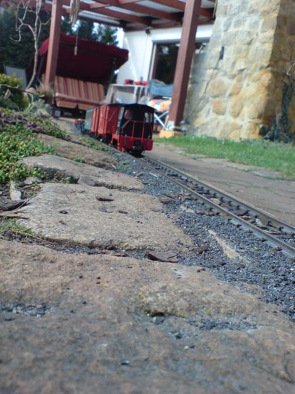

Zum Wiederholten Mal mussten wir den Gleisverlauf am Anfang der Pendelstrecke ändern.
Diesmal wird es hoffentlich etwas länger dauern, bis zur nächsten Änderung, da nun auch ein Bahnsteig gebaut wird.
04.09 --- Pendelstrecke (timme)
Diesmal wird auch gleich ein Bahnsteig gebaut.
04.09 --- Bahnsteigkante an der Pendelstrecke (timme)
