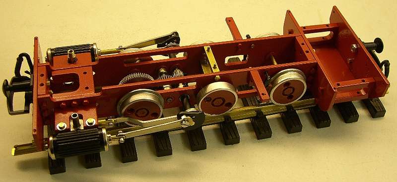

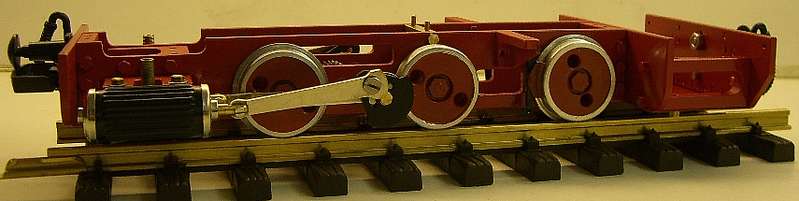

So, der Rahmen der ungekuppelten Version ist fertig. Drucklufttest bestanden, läuft seidenweich. :)
Ungekuppelt#1 (HSB-Frank)
Fertiger Rahmen der ungekuppelten Version
Ungekuppelt#2 (HSB-Frank)
Viele Grüße vom HSB-Frank

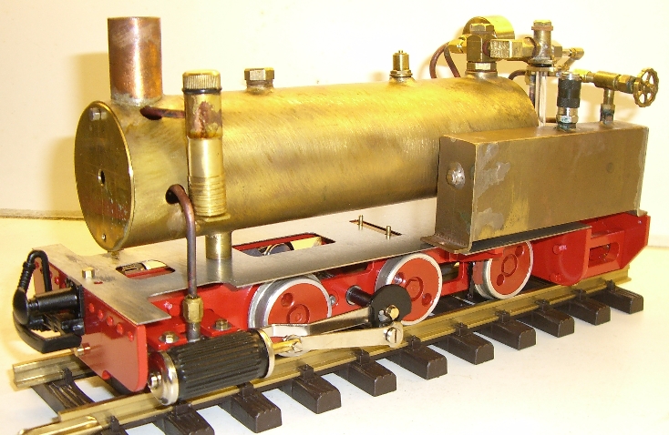

So, Kessel mit Brenner aus dem Baumarkt ist fertig. Alles mal mit dem Rahmen zusammengebaut und ab in die Garage zur Probefahrt! :lol: Gar nicht so schlecht. Einen kleinen Film der Probefahrt gibt es hier zu sehen.
http://de.youtube.com/watch?v=LAjIYbDjmjc
Viel Spaß und Gruß
Vor der Probefahrt (HSB-Frank)
Waldbär ungekuppelt mit Kessel
