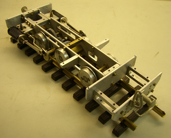

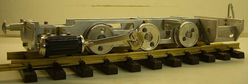

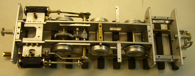

Ich habe mal etwas weiter gebaut und nach ein paar Änderungen im Bauplan, konnte der erste Probelauf mit Druckluft erfolgen. Langsam sieht es wie eine Dampflok aus.

Dampfadi
- Beiträge: 319
- Registriert: Sa 9. Feb 2008, 18:56
- Wohnort: Ostermundigen (CH)
Re: Selbstbau mit Wilesco Zylindern
Interessanter Antrieb! Bleibt da nur eine Achse angetrieben oder bekommen die anderen Achsen auch noch eine "verbindung zum Antrieb?
Gruss Adrian
Gruss Adrian
HSB-Frank
- Beiträge: 35
- Registriert: Mi 3. Dez 2008, 08:53
Hallo Adrian, nein das bleibt so. Es wird nur die erste Achse angetrieben. Das Modell soll wieder etwas für Einsteiger im Echtdampfbau werden. Es soll Freude machen, auch ohne einen großen Maschinenpark.
Viele Grüße Frank

kno3
- Beiträge: 48
- Registriert: Fr 7. Mär 2008, 21:38
- Wohnort: Wien
Hallo! Ich glaube das wird eine schöne Lok. Nur finde ich es schade dass Du die anderen Achsen nicht antreibst. Wenn Du die Zylinder etwas nach oben versetzen würdest (es gibt auch historische Vorbilder dafür), hättest Du auch Platz für Kuppelstangen.HSB-Frank hat geschrieben:Hallo Adrian, nein das bleibt so. Es wird nur die erste Achse angetrieben. Das Modell soll wieder etwas für Einsteiger im Echtdampfbau werden. Es soll Freude machen, auch ohne einen großen Maschinenpark.
Viele Grüße Frank

HSB-Frank
- Beiträge: 35
Hallo kno3,
die Idee mit den nach oben gesetzten Zylindern hatte ich auch schon. Dann wären die Kuppelstangen kein Problem. Nachteil ist nur, es ist dann kein Einsteigermodell mehr, da ein C-Kuppler zusammen mit den Getriebeachsen schwer herzustellen ist. Ich will zu der Lok wieder Baupläne erstellen und die Modellbauer ansprechen, die so wie ich, alles ohne CNC-Maschinen herstellen. Vielleicht baut sie ja mal einer aus diesem Forum nach. Viele Grüße Frank
- Site Admin
- Beiträge: 4479
Hallo Frank.
Die Zylinder und die Antriebswelle etwas nach oben (und natürlich auch nach vorne)
zu bauen, macht doch die ganze Sache doch nicht schwieriger
Ich fände das dann einen wirklich gelungenen Antrieb und was mir besonders gefällt,
die Lok würde langsam fahren können
Das Argument verstehe ich jetzt nicht ganzHSB-Frank hat geschrieben:Nachteil ist nur, es ist dann kein Einsteigermodell mehr, da ein C-Kuppler zusammen mit den Getriebeachsen schwer herzustellen ist.
