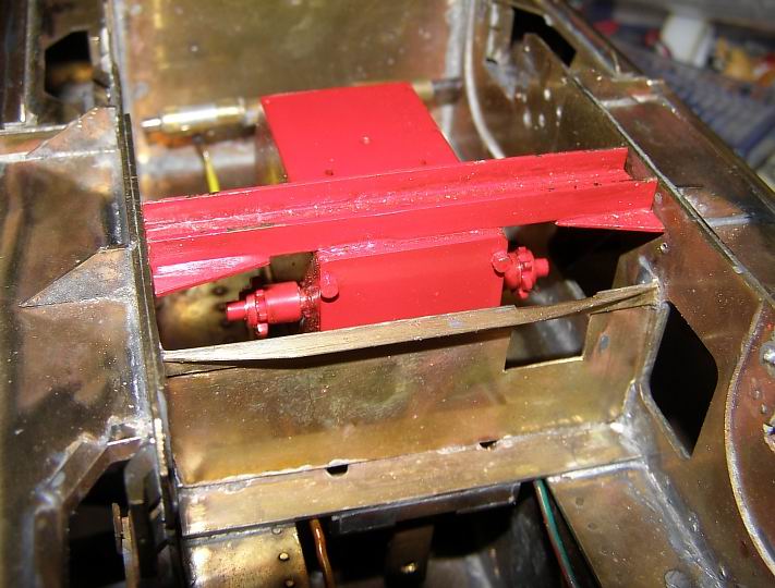

Re: Zusammenbau des Kö(f) Bausatz (III)
Oh nein!
Ich hab vergessen das L-Profil in die obere Nietenreihe an der Vorderwand einzubauen, Mist!
Auf die Idee, die Tittbrettlöcher nach unten zu versetzen bin ich auch schon gekommen.
Öh das sind sogar 2 L-Profile, Mist!
Haben aber auch wirklich alle Loks, DoppelMist! Je mehr ich Bilder anschaue, desdomehr Einzelheiten finde ich.
Gruß, Arne
P.S.: Bilder folgen
P.P.S.: Wie sieht es untern Rock aus, bei deiner Lok sieht man eine Strebe und was rotes?
Gruß, Arne
P.S.: Bilder folgen
Jup,
man wird halt alt wie ne Kuh und lernt immer noch dazu.
Die Strebe ist ne Quertraverse und das „rote“ das Getriebe.
Haben beides auch alle Loks.
Die Bilder sind von meiner Regelspur 100196-5 aus der zweiten Serie.
Bis dann denn
Peter (BKM)
Normal langsam
Peter (BKM)
Normal langsam
