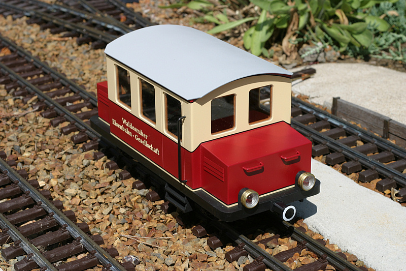

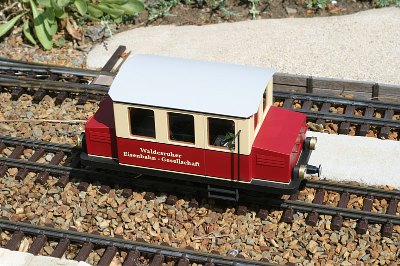

Hier noch zwei Fotos von der Abnahmefahrt des Trudi - der Schweizer sagt "das Trudi".
Abnahmefahrt Trudi 2006 a (Blechbahner)
Abnahmefahrt Trudi 2006 b (Blechbahner)
Andere Fotos habe ich zur Zeit nicht da.
Gruß vom Blechbahner
Als Eigner und Betreiber der W.E.G. kann ich hier Wahrscheinlich etwas detailierter als Thomas Auskunft geben.t4dliebhaber hat geschrieben:Hallo Namensvetter Thomas,
ich hab mich irgendwie in euren Trudi, den kleinen Triebwagen verschossen.
Könntest du hier eine Seiten und eine Frontaufnahmen einstellen ( am besten im 90° Winkel)? Würde mich freuen.
Mfg Thomas
Das Fahrzeug wurde auf Veranlassung meines Vaters von einem Modellbauer aus Chemnitz (www.immodell.de) gebaut.
Es wurde dabei ein Fahrwerk des Wismarer Schienenbusses von LGB verwendet.
Grundlage für den Aufbau war eine Zeichnung des Fahrzeuges vom DEV.
Diese kann man beim DEV (info@museumseisenbahn.de) unter der Zeichnungsnummer E74 (T46 des DEV) bekommen.
Einfach mal nachfragen.
Zuletzt geändert von Blechbahner am Mi 15. Okt 2008, 22:37, insgesamt 1-mal geändert.
