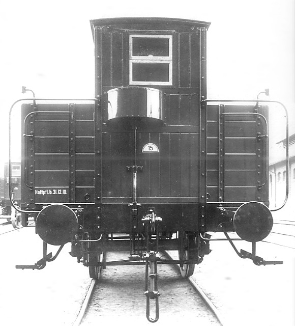

Hier habe ich ein Foto für Euch, auf dem beides zu sehen ist: Die Außenseite der Hammerkopfschrauben und die Länderbahn-Doppelkupplung - ausnahmsweise von vorn. Immerhin ist links der Splint gut zu sehen.
Die Werksaufnahme von Klett & Comp. (später MAN) zeigt den ersten Omk nach Blatt 325 der K.Bay.Sts.B. (Nummer 91001).
@Alfred: Das Bild habe ich vorgestern erst wiedergefunden, die Papierabzüge leider noch nicht :-( .

Bist du sicher, dass es Hammerkopfschrauben und keine Schloss-Schrauben wie auf meiner Zeichnung links oben (VIII) sind?
Bei den Hammerkopfschrauben werden ja immer zwei Bretter vom H-Kopf gehalten.
Hier sieht es eher nach einer Schraube mit halbrundem Kopf (innen) aus, da jeweils zwei Muttern an jedem Brettende zu sehen sind.
Gruß Alfred

besser sollten wir "überwiegend" schreiben. Die wagerecht gedrehten Hammerkopfschrauben auf Deinem Foto sollte man als Sonderfall sehen.
Das heuzutage die Schrauben selten auf den Fugen der Bretter sitzen und zwei Bretter halten, liegt meiner Meinung nach daran, dass die Bretter nicht mehr Original sind und sich die Breite der verfügbaren Bretter im Laufe der Zeit geändert hat.
Denn auf den meisten Originalzeichnungen sitzt die Bretterfuge genau auf dem Loch der Schraube. Bei Museumswagen, bei denen dies nicht mehr stimmt, ist meistens auch keine gerade Anzahl Bretter verbaut, sondern zusätzlich ein zugesägtes schmaleres Brett. Damit verschieben sich Bretterfugen gegenüber den Löchern.
Es kommt also sehr auf die Epoche an, ob die Schrauben auf den Bretterfugen sitzen oder nicht.
