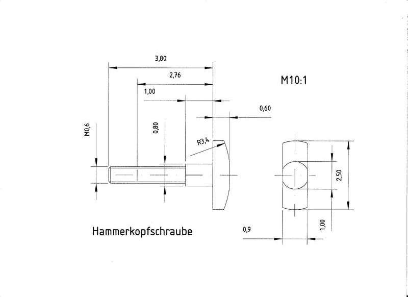

Hallo Torsten,
hier ist die Skizze der Schraube
Hammerkofschraube (master of OM)
Bei Interesse und Fragen bitte um etwas Geduld, bin ab
morgen eine Woche auf Urlaub :wink: !
Grüße, Master of Om

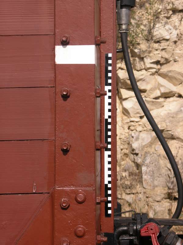

Hier ein Vorbildfoto einer solchen Schraube von außen:
Geschätzt ist das M12 oder M14.

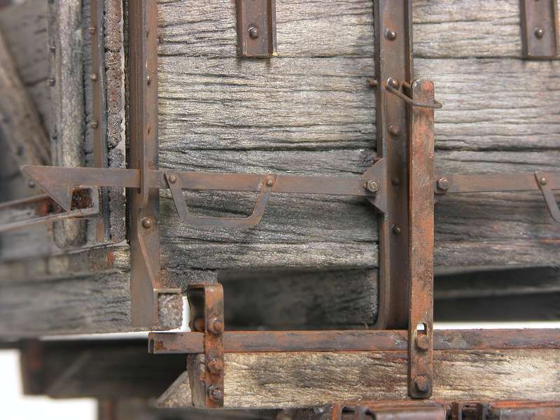

Das Ziel besteht natürlich darin, die Holzleisten mit diesen Schrauben wie beim Vorbild zu verschrauben. M0,6 in Messing hat den kleinen Nachteil, dass die Schrauben extrem schnell abreissen, wenn man die Muttern anzieht. Daher wäre ein festeres Material wie Neusilber oder gar Stahl vorteilhaft - die Frage ist nur, ob dies die Kosten in die Höhe treibt. Bei Messing halte ich M0,8 für besser.
Ich muss auch ehrlicherweise dazu sagen, dass man M0,6 bei einer 1:1 Abbildung des Modells nicht mehr als Schraube mit Gewinde erkennt. Vorteilhaft bei M0,6 ist aber die Größe der Modellbaumuttern, die sehr git den Vorbildeindruck wiedergeben und als Mutter erkennbar sind.
Hier mein Kipper mit M0,6 Bolzenimitaten (sichtbar links oben an der Seitenwand) bei einer Vergrößerung von ca. 2:1:
Hier ist das Gewinde gerade noch als solches erkennbar. Der Unterschied gegenüber den Nieten ist aber riesig - die fehlende Mutter fällt gegenüber den runden Nietkopf total auf. Die Schrauben im Vordergrund sind übrigens M1.
Ich würde also empfehlen, erst das Material im Bezug auf den Herstellungspreis zu klären und, bei der Verwendung von Messing, auf M0,8 zu gehen.
Für die eigentliche Bestellung wären Preisstaffeln super. Außerdem wäre es geschickt, auch eine Sammelbestellung der passenden Modelbaumuttern zu machen - die sind recht teuer.

Hallo Joachim,
ja es gibt verschiedene Varianten am Markt, sie sind nur alle zu Groß!
Die Vorbildschraube hat folgende Abmessungen:
Kopf:55mm x 20mm x 8mm
Gewindedurchmesser: 12,7mm(1/2 Zoll) SW 21mm
Das ergibt für 22,5:
Kopf: 2,44mm x 0,88mm x 0,35mm
Gewinde: 0,56mm SW 0,93mm (M6 SW 1)
Gerundete Maße laut Skizze. Da die Schraube beim Vorbild durchs
einschrauben ins Holz gezogen wird, beträgt die sichtbare Kopfhöhe ca. 5mm.
Daher sollte die Modellschraube in eine 0,3mm tiefe Ausnehmung.
Die Modellschrauben werden aus Messing gedreht/gefräst. Die Angebots-einholung ist noch nicht abgeschlossen, aber im Moment ergibt sich folgender
Verkaufspreis: 20 Stk. zu €6,90
Schöne Grüße, und nun ab in den Urlaub :D !
Master of Om

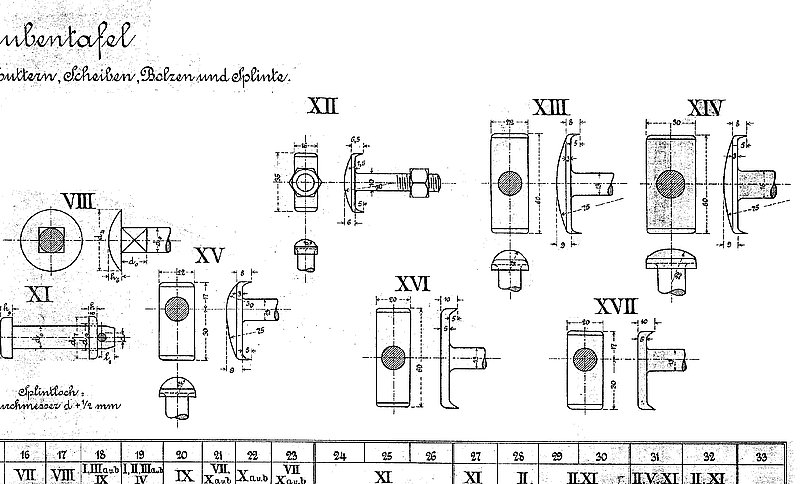

Hallo Hammerkopfschrauben interessierte,
:wink: ich stelle hier mal ein Bild der Hammerkopfschrauben nach der Schraubentafel von 1913 ein.
Hammerkopfschrauben (Regelspur)
Demnach wäre die Zeichnung der hier gezeichneten H-Schraube ungefähr vergleichbar mit den Nummern XIII u. XVI der Schraubentafel.
Die Mutter hat eine Schlüsselweite von 22,0 mm bei einem Gewinde von 13,0 mm nach der Schr.- Tafel Nr.4 und bei einem Gewinde von 16,0 mm Nr.5 eine Schlüsselweite von 27,0 mm.
