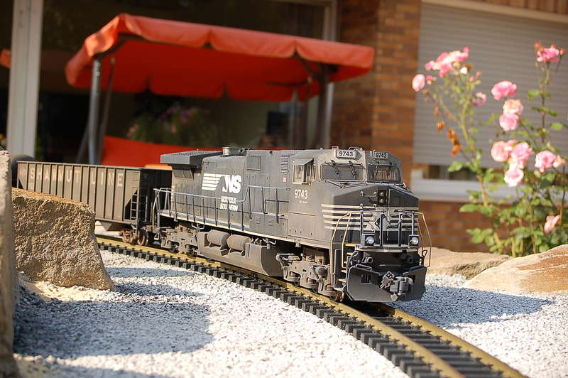

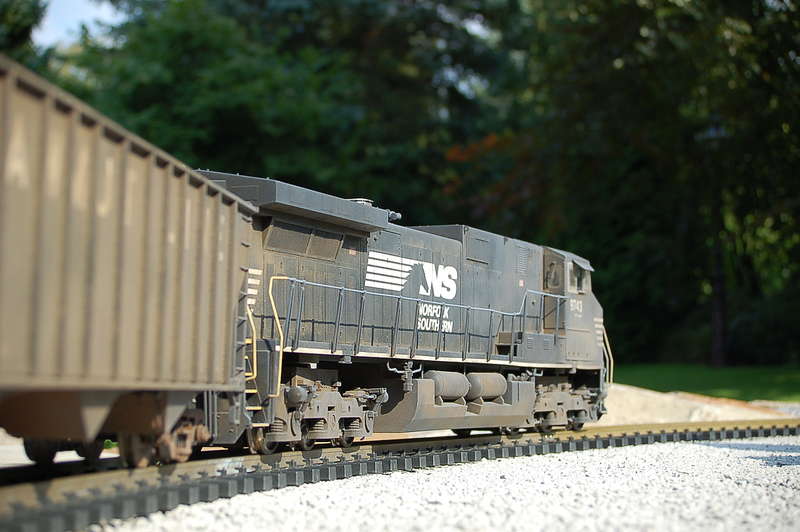

ein testhochladbild :wink:
NS DASH (MAIK(BOX))
NS DASH 2 (MAIK(BOX))
NS DASH 3 (MAIK(BOX))
das ging,aber es dauert sehr lang und man muß ganz schön suchen :roll:
mfg maik :smt039

Hallo Maik,
sehr schöne Anlage und auch die Alterung der Fahrzeuge sieht sehr gut aus.

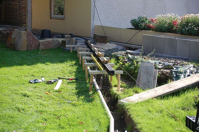

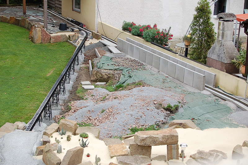

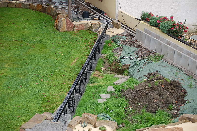

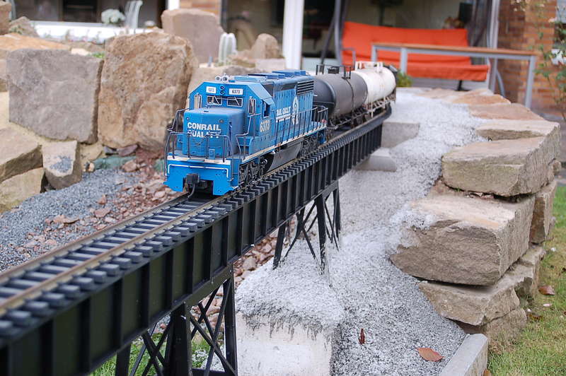

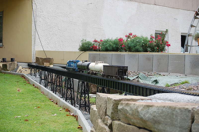

-us kastenbrücke gesetzt 8)
BRÜCKE-1 (MAIK(BOX))
BRÜCKE-2 (MAIK(BOX))
BRÜCKE-3 (MAIK(BOX))
mfg maik.

Hallo Maik,
das ist ja eine gigantische Brücke :heiss:
Wie bekommst du bei der Länge das Problem mit der Ausdehnung / Schrumpfung durch
Temperaturunterschiede in den Griff :?:

Hallo Maik,
ergänzend zur Christophs Frage: ist die Brücke Eigenbau oder von einen Hersteller und wenn von welchen?

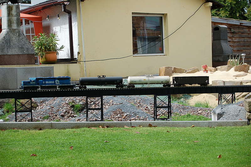

@christoph,ja die brücke ist genau 9 meter lang und ich will mehrere us-dieselloks fahren und das sieht einfach nicht aus wenn die sich um kleine kurven quetschen,so mußte die brücke auch sehr groß werden ein 1,20 m brücke sieht da nicht aus!die D-3,80m kurve oben kommt wieder weg und wird auch gegen die 6m ersetzt,ausweichgleis fängt oben vor dem tunnel an und soll vor der brücke aufhören,es gibt noch viel zutuen :roll:
die brücken sind eigenherstellung cnc gefräst und bestehen aus UV-beständigen kunststoff,unterstützt von einem alu-L profil an der unterseite,ich müßte drüberlaufen können,will es aber nicht ausprobieren :wink:
@bert,auch dir danke! und zu brückensysteme fragen bitte an meine email.
mfg maik.
BRÜCKE-4 (MAIK(BOX))

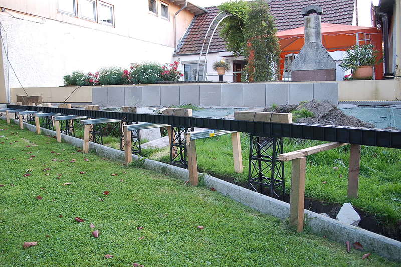

noch ein paar bilder der brücke :wink:
BRÜCKE-5 (MAIK(BOX))
BRÜCKE-6 (MAIK(BOX))
BRÜCKE-7 (MAIK(BOX))
mfg maik.

Jetzt hast du so ne gline brücke gebaut.... und kleckerst die mit Beton ein???? :shock:
