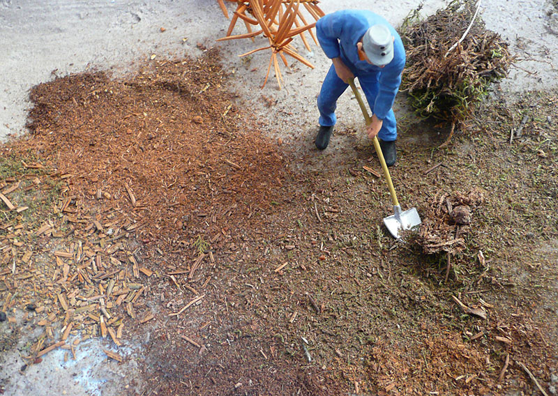

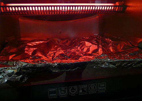

Ich habe gestern meinen neuen Mini-Backofen arbeiten lassen. Dabei kamen die unterschiedlichsten Naturmaterialien aus dem Garten, wie z.B. Heureste, Rindenmulch, Borke, Tannennadeln, Moos, kleine Zweige in die Trocknung.

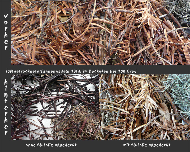

Je nachdem, wie dunkel ich die "Röstung haben wollte, habe ich zum Teil über die auf dem Backblech verteilten Naturprodukte eine Alufolie gelegt:
Tannennadeln_vorher-nachher (fspg2)

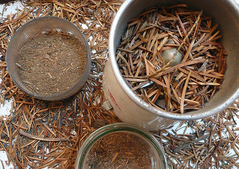

Lutz schrieb:
Danach kam eine alte ausrangierte Kaffeemühle zum Einsatz.
Kaffeemuehle_mit_geroesteten_Tannennadeln_1 (fspg2)
Je nach Mahldauer erhielt ich unterschiedliche Schnipselgrößen.

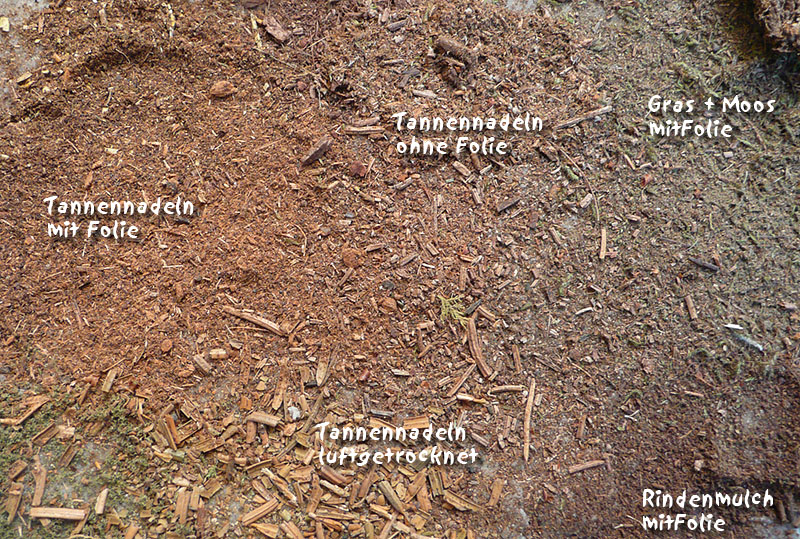

Tannennadel_Moos-getrocknet (fspg2)
Jetzt muss ich nur noch ein wenig mischen und den so gewonnenen "Waldboden" auf der Anlage fixieren.
Lutz schrieb:
Wie man auf obigem Bild links unten sieht. Allerdings bei kontrollierter Bräunung erhält man so auch dunkleren Boden.Während der Backzeit immer wieder mal in die Röhre schauen, wegen der Brandgefahr und da es auch zu Verfärbungen (schwarz) kommen kann, die vieleicht nicht erwünscht sind.

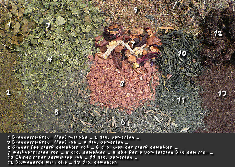

Es macht wirklich Spaß, die Kaffeemaschine für diesen Zweck zu entfremden. Es kommen immer neue, tolle Farbnuancierungen. Mal sehen, wieweit sie sich farblich nach dem Kleben verhalten. Mit Glycerin habe ich nicht wirklich gute Erfahrungen gemacht. Meine gekauften Bäume aus Naturmaterial waren sehr bruchgefährdet und sahen nach ein paar Ausstellungen doch recht nackt aus.
Aber hier mal ein paar weitere Ergebnisse. Zum Teil habe ich den Tee nicht in den Ofen gelegt, um die Unterschiede auszuprobieren. Seht selbst:
Mit Folie sieht so aus:
