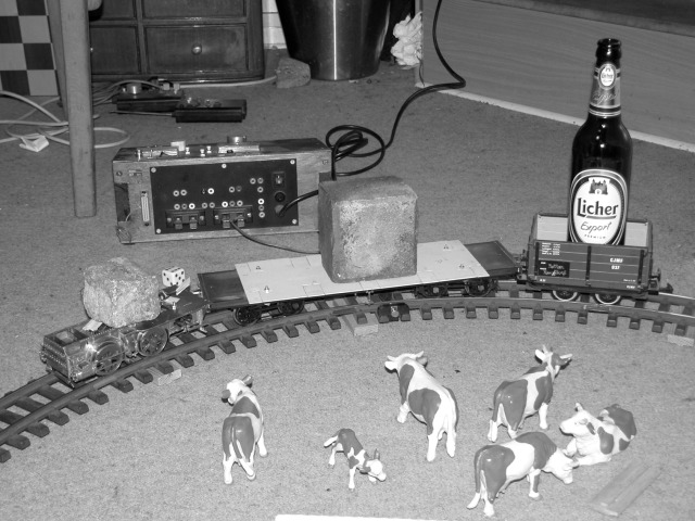

Diese Faktoren musste ich erst einmal bestimmen. Dazu habe ich mir mit meiner Tochter ein ziemliches "worst case"-Szenario gebaut: R1 mit Steigungen bis zu 3%, das nicht so gut rollende "Barmer"-Fahrgestell mit dem bekannten, halben Testbackstein drauf, und dazu noch einen Möchtegern-Feldbahn-Wagen mit einer (abnehmend ;-) ) vollen Bierflasche.
Im Hintergrund erkennt Ihr die Rückseite des "Laborfahrpults" mit Volt- und Ampèremeter, Gleichspannung oder Impulsbreitenmodulation (nur etwa 85 Hz!) sowie Mindestspannungs-Vorgaben.
Kommen wir zunächst zum Strombedarf. In dem Pult ist ein 52mm-Ampèremeter mit einem Messbereich von 3 Ampère eingebaut. Um die Nadel überhaupt zum Zucken zu bringen, musste ich das Lokfahrwerk mit der Hand mit weit über einem Kilopond auf die Schienen drücken und die Spannung so weit hoch regeln, dass die Räder noch durchdrehten. Das ergab dann etwa 150mA. Beim gezeigten Versuchsaufbau mit geschobenen Wagen gab es nichts zu sehen. Da das analoge Gerät im unteren Bereich nicht so genau ist und Chiara drängelte, belasse ich's einfach bei den schon mit dem Decoder gemessenen Werten. Eine Last wie diese entspricht da etwa 100 bis 150 mA, im Grenzfall 250 mA (von Hand gestoppte Räder).
Nun zum Gewicht. Die Lok benötigt noch mindestens 500 Gramm Gewicht - aber auch nicht viel mehr, ich würde sagen, 500 bis 750 Gramm. Dann ist das Optimum zwischen Achslast und Eigengewicht erreicht. Ohne den kleinen Stein (500 Gramm) drehten die Räder in der 3%-Steigung bei jeder Spannung zwischen 5 und 15 Volt durch, wenn auch nur mässig. Die Rampe wurde dennoch stets bewältigt. Mit den 500 Gramm extra drehten die Räder nicht mehr durch.
Nun zur Spannung. 12 Volt sind zwar ausreichend, aber grenzwertig. Die Höchstgeschwindigkeit ist deutlich verringert und in der Steigung schon arg langsam. Sicherheitsreserven sind da keine mehr drin. Ab 14 Volt liess es sich gut leben, bei 14,4 Volt wurde es angenehm (dafür ist der Antrieb auch ausgelegt).
Damit waren schon 'mal zwei Dinge klar. Die Kapazität der Stromquellen muss wegen des seltenen Einsatzes und geringen Bedarfs nicht berühmt sein, und 12 Volt Spannung sind nicht genug.

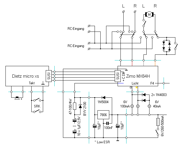

Als nächsten bereitete mit der Anschluss des Regler-Ausgangs an die Lok Kummer. Hier der unterdes mehrfach geänderte, aktuelle Schaltplan.
Die Schalter-Gruppe im oberen, rechten Teil wirkt zunächst verwirrend. Das relativiert sich aber, denn der zweipolige On-Off-On-Schalter und der zweipolige Umschalter werden in Wirklichkeit über Buchsen und Stecker realisiert, was deutlich Platz sparender abgeht (und billiger und einfacher). Die zwei antiparallelen Diodenpaare sind zwar im Analog- und Digitalbetrieb nötig, würden aber im Akku-Betrieb erheblich stören. Daher müssen sie überbrückbar sein (Schalter oben rechts - das wird wirklich ein Schalter am Wasserkasten, später mehr dazu).
Sinn der Übung: Die Lok kann über die RC-Anlage mit oder ohne Kontakt zum Schienenstrom, mit oder oder Dioden betrieben werden. Gibt's genug Akku-Kapazität und -spannung, kann der Decoder samt Pufferung benutzt werden, dann gibt's auch Licht (wenn auch wohl kaum Rauch), ansonsten kommt der Motor eben direkt an den Regler. Wer weiß, was die Akku-Zukunft noch so bringt.
Gezeichnet ist so etwas schnell, aber für die Durchführung der RC-Leitungen zu beiden Pufferbohlen habe ich noch keine gute Idee. Das klingt ganz trivial - was sind schon zwei Strippen? Aber wenn diese zwei Strippen mein schönes Zerlegungs-Konzept zerschroten, ist Schluss mit lustig.
Bei der ganzen Geschichte solltet Ihr nicht vergessen, dass sie nur eine Ersatzlösung ist. Normaler Weise soll die Lok digital fahren, ansonsten analog, und nur wenn es beides nicht gibt, mit Funk und Akku.

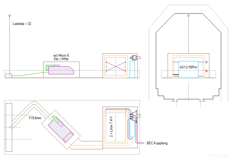

In Folge konnte ich meinen Einbau-Plan für den Geisterwagen optimieren (nachdem ich eine Bestellung 'rausgeschickt hatte). Da ist er.
Den Empfänger habe ich in der Seitenansicht flach und nicht diagonal gestellt eingezeichnet (weil ich ein fauler Hund bin). Er braucht so viel Luft, weil er in Schaumstoff gelagert werden soll.
In der Aufsicht sind links die Schienen angedeutet. Die neigen als potenzielle induktive Schleife dazu, für Empfangskummer zu sorgen. Darum steht der waagerechte Teil der Antenne im 45°-Winkel dazu. Die Zwischenstücke können z.B. mit Säcken oder Schüttgut abgedeckt werden. Die Stabantenne (0,6mm-Draht) steckt in einer für den Transport abnehmbaren Schwelle für Meterspur. Die kleine Kugel oben schützt nicht nur die Augen ;-) , sondern wirkt auch als Aufladungs-Hemmung.
Rechts - möglichst weit weg vom Empfänger - liegen die Akkus und der neu entdeckte Regler. Die Teile sollen - damit's ein bisschen netter aussieht - in Holzkisten getarnt werden. Mit dem Robbe-Regler hätte die rechte Kiste rund 32mm näher beim Empfänger liegen müssen - was nicht so schön ist.
Rechts in der Stirnansicht seht Ihr dunkel die "Begrenzungslinie für neuere Fahrzeuge bei Mittelstellung im geraden Gleis" aus der "Bauordnung für Bahnanlagen und Fahrzeuge der Schmalspurbahnen des allgemeinen Verkehrs" (1934) und größer / grau das NEM-Lichtraumprofil. Ihr seht, mit Lambda ÷ 32 haut's mit der Höhe gerade 'mal so hin.
Die Kiste mit dem Regler bekommt Lüftungs-Öffnungen. So arg wird das mit der Belastung aber nicht werden - weder über die Regelung, noch über BEC.
Je kürzer die Antenne wird, desto genauer muss die Länge stimmen, denke ich 'mal. Dabei sollte das Stückchen im Inneren des Empfängers bei der Berechnung nicht vergessen werden ;-) .

es ist immer wieder eine Wonne Deine Bastelleien zusehen, einfach klasse! Zu Deinem Geisterwagen kann ich allerdings etwas beisteuern. Wieso willst Du den Empfänger in Schaumstoff lagern, um ihn vor Erschütterungen zu schützen?
Ich fliege seit langem RC-Flugzeuge und da gibt es manchmal recht heftige Erschütterungen, z.B. wenn einem der Himmel ausgeht oder wenn man mal ein wenig hart landet, beim Starten vom Gras, etc. Ich befestige den Empfänger nur mit Klettband und hatte noch nie Probleme, dass ein Empfänger defekt war. Für Deine Lösung des Geisterwagens sollte auch eine einfache Klettverbidnung reichen und dann hast Du mehr Platz.
Stefan

@Stefan:
Ich bin nicht so erfahren in Fernsteuerungsdingen, habe aber immer wieder gelesen, dass die Empfänger Erschütterungs-frei gelagert werden müssen (auch wegen der Quarze). Das bisschen Schaumstoff tut mir nicht weh. Vielleicht finde ich irgendwo noch ein 3mm starkes Restchen.
Eher noch ein anderer Tipp: Bei solchen Dingen wie diesen Kisten achte ich darauf, dass die Maße einem geraden Vorbildmaß entsprechen. Das sind bei der Empfängerkiste 1,5 × 0,8 × 1,0 m. Solche Maße wirken im entsprechenden Umfeld plausibler als beliebige Größen.
