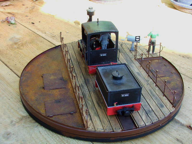

meine Low Budget Drehscheibe aus dem Monitordrehteller
hat nun doch einen ganzen Tag Arbeit gemacht.
Dafür ist sie ganz ordentlich geworden wie ich finde :D
Drehscheibe_03_klein (Regalbahner)
Wenigstens hatte ich heute Nachmittag einen schönen Arbeitsplatz
und ein gutes Bier :wink:
Drehscheibe_04_klein (Regalbahner)
Drehscheibe_05_klein (Regalbahner)
Drehscheibe_06_klein (Regalbahner)
Der Drehteller ließ sich gut mit Sekundenkleber, Uhu Hart und Holzleim bekleben.
Materialien sind, Eichenleisten, Karton, Fliegengage, Plastikperlen und Kupferdraht
und natürlich jede Menge Farbe, Pulver, Dreck usw. :D

Hallo Christoph,
die sieht ja richtig knutzlich aus. Gratuliere! Darf ich mir da ein paar Ideen abkupfern, wenn ich meine fertigbaue?
Rudolf
Beiträge: 4432
Re: CD-Drehscheibe Low budget Bastelei
Danke Alex und Rudolf :D
natürlich darf gekupfert werden,
habe ich ja auch nicht anders gemacht :stumm:
Meine Quellen waren verschiedene MPSB Drehscheibenbilder
gemischt mit Ideen, die ich mal auf irgendwelchen Gartenbahnen gesehen habe.
Das hat es sicher so nie gegeben aber mir gefällt's :D
Und wenn jetzt jemand fragt wo die Wasserabläufe auf den Blechteilen sind,
dann sage ich nur : keiner Ahnung, wahrscheinlich verstopft.
Sonst würde das Ding ja nicht so schön rosten :wink:
