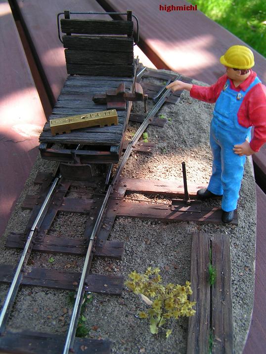

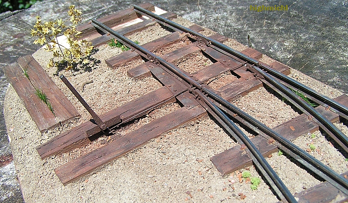

meine erste Schleppweiche ist soweit fertig und kann eingebaut werden. Hinweisen möchte an dieser Stelle noch auf Helmut´s Spurlehre, ein wirklich praktisches Utensil.
Kuckst Du:
Draufsicht (highmichl)
Spurschablone_von_HSB (highmichl)
Stellhebel1_0 (highmichl)
Weichenstrauch (highmichl)

Äh was ich noch vergessen hab, der kleine Stellhebel im Gleis ist doch einem handlicherem Exemplar gewichen.

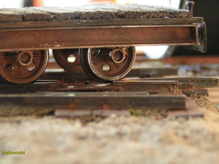

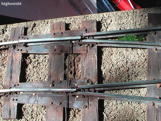

Sehe ich an den Gleisprofilen Anschläge, die Weg der "geschleppten" Gleisprofile begrenzen?
Ist die Platte etwas dicker, damit die Radsätze nicht vom Profil fallen, sondern mit dem Spurkranz auf der Platte laufen? Bzw. wie löst Du das Problem verschieden hoher Spurkränze?

… wie löst Du das Problem verschieden hoher Spurkränze?
Man kann davon ausgehen bei Rädern mit hohen Spurkränzen
erheben sich die Wagern etwas, bei niedrigeren setzen sie sich entsprechend.
Spaß beiseite, beim Vorbild ist das kein Problem, die Spurkränze sind
ziemlich einheitlich. Beim Modell müßte man sich einigen, bzw. nach
(irgend einer) Norm richten. Auf ein Zehntel kommt's da aber garnicht an.

wenn es ein wenig scheppert, ist es fein. Nur könnte es auch Probleme geben, wenn ich die Spurkränze der Regner-Feldbahnräder mit den feinen Spurkränzen der Gawron-Räder vergleiche.

highmichl
Meine Fahrzeuge haben Räder von Rolf Tonner und plumpsen ein wenig herunter beim überfahren der Herzstück-Platte was mich aber überhaupt nicht stört. Ich denke andere Radsätze dürften da auch kein Problem sein. Momentan beträgt der Höhenunterschied 1,4mm und ich habe noch etwas Luft und wenn es in Zukunft durch etwa andere Räder Probleme geben sollte kann ich ja noch 0,2er Cu-Folie auflöten.
Die Anschläge sind wie beim Vorbild einfache Schienenlaschen aus 0,3 MS-Blech und 0,5 Draht als Bolzen oder Schrauben, flutscht aber alles schön geschmeidig. Hier nochmal etwas größer:
Zungenanschl_ge (highmichl)
Man könnte das ganze noch mit Gewindebolzen und Muttern bauen aber es ist auch so genug Fummelei und der Gesamteindruck sieht ganz stimmig aus. Die nächste Schleppweiche soll aber ein bewegliches Herzstück bekommen, ich bin nur noch auf der Suche nach einem alten Katalobild oder ähnlichem.

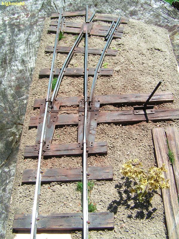

Hallo, Michl
Deine Schleppweiche macht mir sehr Appetit zum Nachbauen.
Aber deinem Stellhebel fehlt noch eine Arretierung in den End-stellungen.
Bei dem gezeigten Vorbild bewirkt der flachliegende Hebel in der Loop ein
verschieben der Schienen in den Endstellungen. Seh' mal zu was du da machen kannst.

der Stellhebel ist so verrostet und schwergängig das er keine Verriegelung benötigt :scherzkeks:

Deine Schleppweiche sieht interessant aus und macht einen hervorragenden Eindruck! Hast du die Stellstange durch die Schienenprofile mittels Bohrung durchgefüht und dann verlötet und was hat diese für einen Durchmesser?
