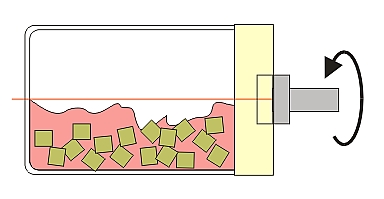

mir ist noch eine Idee gekommen, die vielleicht einiges an Handarbeit spart: Ausgehend von den Klötzchen (an denen führt kein Weg vorbei !) könnte ich mir vorstellen, daß man sie mit Schleifmittel in einen trommelförmigen Behälter gibt und sie rotieren läßt. In der Metallverarbeitung entgratet man so schwer zugängliche Kanten (trowalisieren), besser bekannt ist die Technik durch das Rundschleifen von scharfkantigen Mineralien in 'Tumblern' mit Korund.
Hier mal eine Skizze:
Abrundung scharfkantiger Quader (Bremsklotz)
Ich habe mal angenommen, es ist ein Ex-Honigglas mit Blechdeckel. Eine M-Schraube samt Mutter wird zentrisch im Deckel befestigt und bildet eine Drehachse. Das Glas wird mit Korund teilweise gefüllt, die armen Klötzchen kommen dazu, dann wird das Glas geschlossen und langsam laufend in Bewegung versetzt. Es dauert eine Weile, aber bei MDF wohl nicht allzu lange. Erhöhen könnte man die Einwirkung auf die Klötzchen, in dem man kleine Kieselsteine zugibt.
Als Antrieb sind beliebige langsame Motore geeignet, beispielsweise auch die Rollenantriebe, wie man sie für die Amateur-Dunkelkammer verwendet. Dort wird der Behälter nur draufgelegt, nicht eingespannt. Glas als Trommel hat den Vorteil, daß man den Fortschritt ohne zu öffnen beobachten kann.
Die Reinigung des Schleifmittels könnte naß erfolgen, indem es nach aussieben der Klötzchen kurz aufgeschlämmt wird und der Schleifstaub weggespült wird.
Puristen der Pflasterkunst sollten beachten, daß dabei die Form eines umgekehrten Pyramidenstumpfes des Steines nicht erhalten bleibt. Für Modellbauer eher angenehm ist, daß es keine Ober- und Unterseite mehr gibt, sondern nur noch eine Längs- und eine Querrichtung ...
Grüße aus der Trommel :irre:
Hans-Peter

auch eine interessante Idee. Es käme auf den Versuch an, ob die Buckelform einzelner Kopfsteinplaster-Steine dabei erzeugt wird, oder nur die Kanten verrunden. Hast Du schon so eine Vorrichtung?

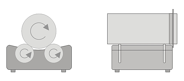

Hier eine Skizze des Rollers:
Elektkrischer Roller für Trommeln (Bremsklotz)
Der Kragen auf der rechten Seite verhindert, daß die Trommel nach links auswandert und herunterfällt. Die Füße sind mit Schrauben zur Höheneinstellung versehen. Der Roller wird - in diesem Fall - mit einer leichten Neigung nach links aufgestellt. Dann kannst du dich im Garten in den Liegestuhl fläzen, den Rest macht der Motor ... :wink:
