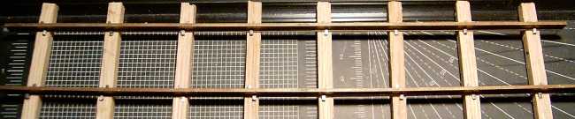

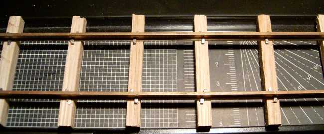

da ich gerade ein paar Meter Gleis für Schkeuditz zusammen nagele, hier mal meine Variante:
Vorlage von Regalbahner ( Fallergeometrie, damit wir kompatibel sind),
allerdings habe ich keine Tackerklammern, sondern die kleinsten Tackernägel genommen, die aufzutreiben waren (Wolfcraft).
Bildchen im Anhang.
MfG
Sandbahner
PS: die Maße:
Kopf: 1,1x1,8x0,9 (Breite x Länge x Höhe)
Schaft:1,1x0,8
gesamte Länge ca 12mm
Schwellen: Eiche ca 5,8x5,8
