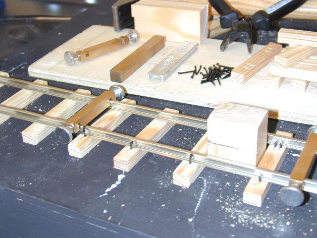

Hier noch ein Paar Bilder bzgl. meines Test für ein Holzschwellengleis:

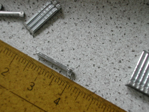

Hier erst mal die Quelle für meine Nägel:
Hier der Nagel selbst, geschnitten und am Stück:

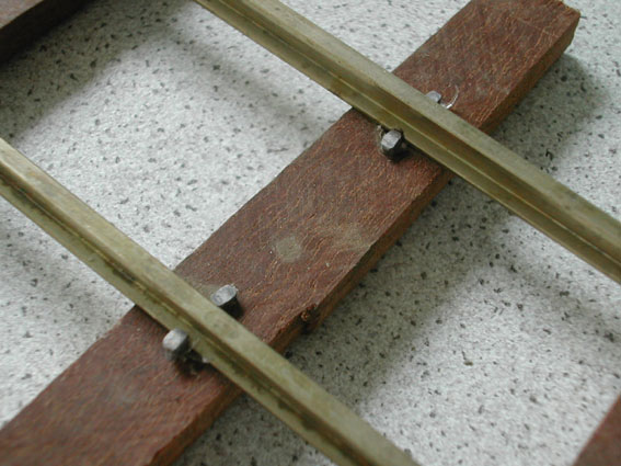

So sieht das Ganze dann aus der Nähe aus:

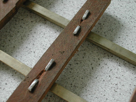

Und von der Unterseite sieht's so aus:

Hallo Klaus,
sehr schön Dein Gleisbau.
Hast Du denn die Nägel einseitig abgeschliffen ?
Der Einsatz wird aber vermutlich im Innenbereich sein, da die Nägel mittelfristig verrosten werden, oder Edelstahl ???
Als Präsentationsgleis könnte ich es mir auch sehr gut vorstellen, aber nicht mit 7 mm Schieneprofilen, was hast Du denn für ein niedriges Profil gewählt ? Sieht wirklich sehr schön aus.

Hallo Peter,
Denver hat geschrieben:Hallo Klaus,
Nö, die kommen so aus der Tüte ... ähm Kartönchen.
Ganz im Gegentum, die Gleise sind für außen gedacht, sonst hätte ich mich nicht mit dem Banikrai abmühen müssen.
Edelstahl denke ich mal nicht, eher verzinkt. Mal sehen, was die Elektrochemie so mit den Schienennägeln an der frischen Luft anstellt. Werde aber mal die Augen wg. Eselstahl offen halten. :augenauf:
Danke!
Vorzeigbar ist das schon :wink:, die Profile sind Tenmille Code 215 (also eigentlich für Spur 1 gedacht).

Ergänzend dazu kann ich, hier die Gleisnägel zeigen, welche von Old Pullman erhältlich sind
Schienennägel (Marcel)

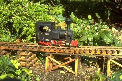

die Old Pullmann Nägel scheinen identisch mit denen zu sein, die wir von Llagas Creek und/oder Sunset Valley bekommen haben. SV wird in Deutschland von Aspen Model in Düsseldorf vertrieben.
Gleisbaumaterialien (Otter1)
Alle Fotorechte : JZ
Bei Aspen Model kosten 1000 Stück 17 oder 18 Eus, falls das jemand interessiert. In der Abbildung ist übrigens ebenfalls Tenmille 215er Nickelgleis für 32mm Spur verwendet worden.
Die zusammengeklebten Tackernägel bekommt man mit Aceton auseinander.

Im Schiffsbau schwört man auf rostende Nägel, weil die sich gut im Holz festkrallen. Im Gartengleisbau scheint es noch keine Langzeiterfahrung zu geben. Bisher habe ich nichts von weggerosteten Nägeln gehört.

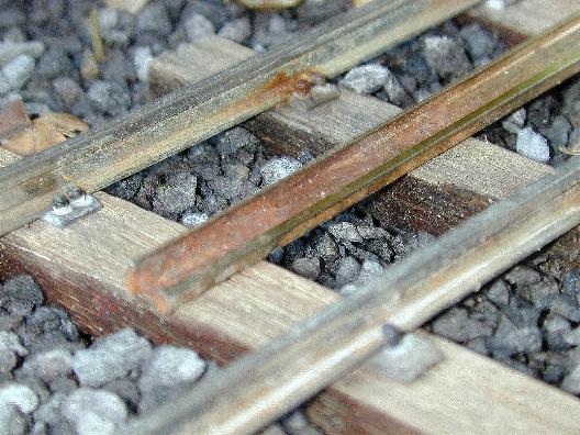

Meine eigenen handgenagelten Schienen liegen erst seit ein paar Wochen auf Meranti Schwellen (modellbau-Esser) in freier Wildbahn. Leider hat bisher erst ein einziger Nagel ( von 720) mit der Rosterei angefangen.
Rostige Schienennägel (Otter1)
Alle Fotorechte: JZ
Deutlich sieht man übrigens, wie der Nagelrost das 250er Edelstahlprofil (Strub)infiziert hat, welches jetzt ebenfalls zu Rosten anfängt. Das einzelne Profil ist Peco Nickel (Code 250), chemisch bearbeitet. Auch dort bildet sich eine überzeugende Rostschicht.
Um mal auf das Ursprungsthema zurückzukommen. Irgendwo habe ich mal gesehen, wie jemand Schrauben in Schwellen versenkt und daran die Profile festgelötet hat.
Be Ebay wurden kürzlich sogar Weichen verkauft, bei denen die Profile senkrecht durchbohrt waren und mit Messingstifen an den Schwellen befestigt waren.
Bei meinen im Schuppenboden eingelassenen Gleisen habe ich völig auf Nägel verzichtet. Da habe ich die Gleise einfach mit Pattex geklebt. Flexibler Kleber, um die verschiedenen Materialdehnungen bei Temparaturschwankungen auszugleichen.
