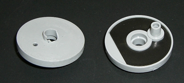

Mittlerweile steht das Lackierte Kroko hier. Ich habe aber seit dem Lackieren wieder Probleme mit dem Verklemmen der Stangen. Morgen gehe ich dem Problem nochmals auf en Grund, hoffe endlich mal ne Lösung zu finden.
MfG Stefan
rhb fan
Beiträge: 465
Re: Kroko-Tuning
Beitrag von rhb fan »
Hallo Stefan,
