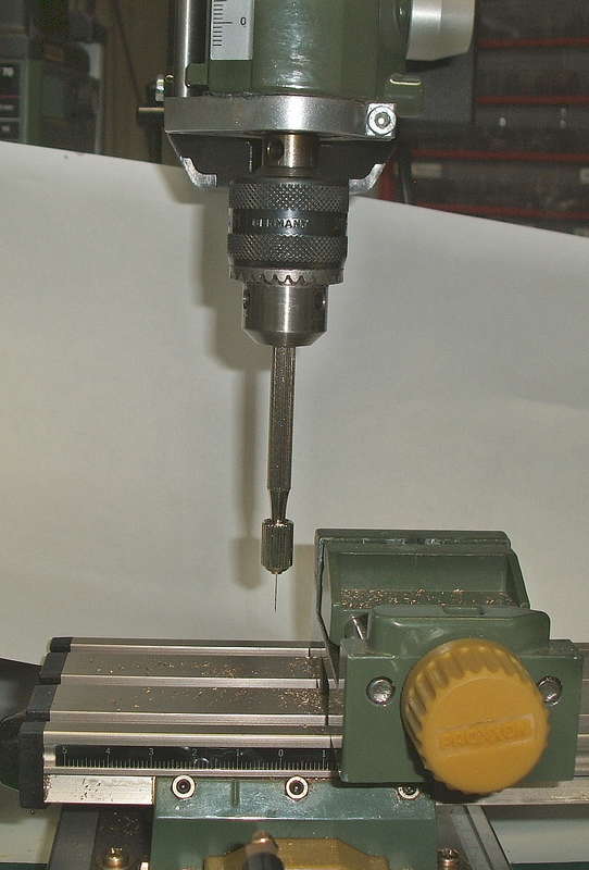

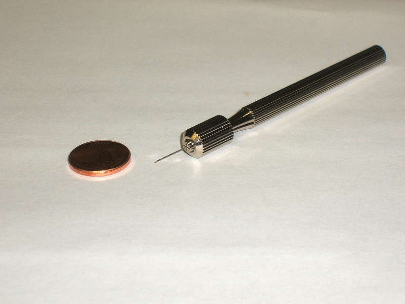

Hallo Dünn...bohrer,
hier evtl. ein Lösungsvorschlag für dünne Bohrer
mit Bohrer 0,3 mm - war mein kleinster
0_3-Bohrerhalter (Heinz)
Bohrst_nder (Heinz)
habe ich dann auch ausprobiert und gelernt, dass man mit solchen Bohrern
gaaaanz vorsichtig umgehen muss - wie gesagt, das war mein dünnster Bohrer
Gruß Heinz
Beiträge: 6530
Re: Spannzange oder Futter für Proxxon
Hallo Heinz,
bei Deiner Methode ergibt sich leider ein Schlag, dh. der Bohrer wird nicht ganz rund laufen und bricht recht schnell ab.
Heinz
Beiträge: 165
Registriert: Do 12. Aug 2004, 17:59
Wohnort: Oldenburg (Olb)
Beitrag von Heinz »
Hallo Fido,
ich denke, ein Schagen des Bohrers ist/war weniger das Problem,
war auch mit "Verbrößerungs-Brille" nicht zu erkennen.
Das Problem liegt eher bei dem Einsatz mit einer Ständerbohrmaschine, die über die Hebelbedienung nicht so feinfühlig zu handhaben ist
(beim Ausprobieren habe ich einmal nicht aufgepasst und zu fest runtergedrückt - der Bohrer bog sich bei laufender Maschine, dabei
ist dann wohl die Spitze abgebrochen)
eine andere Möglichkeit wäre, den Halter so zu kürzen und abzudrehen, dass man ihn in die Spannbacken einspannen kann (nur so eine Idee)
nichts für ungut
Gruß Heinz
Beiträge: 2308
macht es doch einfach so mit dem Halter.
Den Handgriff so weit wie möglich absägen sodass vielleicht noch so 15-20mm zum Spannen in z.B dem Spannzangenfutter blaeiben.
Nun ein größt mögliches Rundmaterial in den Halter spannen und am Rundmaterial in die Spannzangen der Drehbank nehmen( oder auch ein sehr rund laufendes Futter).Dann vorsichtig den Schaft hinten auf den gewünschten Durchmesser abdrehen.Beides läuft zusammen nun sauber rund :wink:
Hoffe geholfen zu haben.
