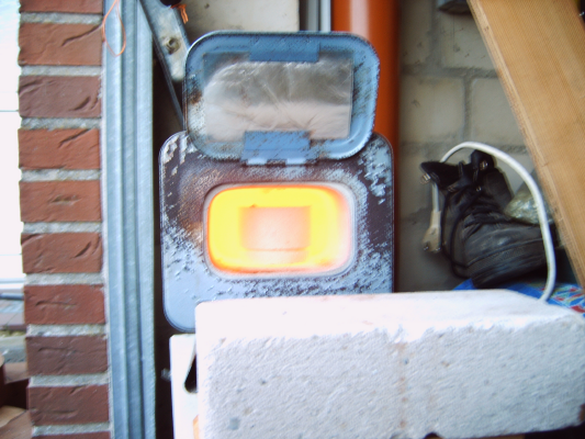

Interessante Sache die Du uns da zeigst. Wie erhitzt Du das Messing denn? Das würde mich wundernehmen. Reicht ein Campingkocher schon aus?

Hallo Matthias
Ich habe einen Ofen, der wahrscheinlich für Emaille - Arbeiten gedacht ist.
Es ist ein sogenannter Muffelofen, den man während des schmelzens aufmachen darf, ohne ihn zu zerstören.
Er heißt Efco 110 und ist von Fornell und hat 900 Watt :!: :heiss:
Ich stelle mal ein Bild ein.
Dort ist der geöffnete Ofen 3 Minuten nach dem Gießen, also ausgeschaltet zu sehen.

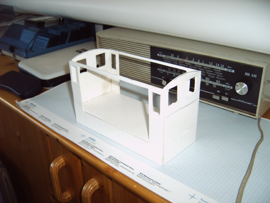

Da ich das Messinggießen offensichtlich hinbekomme, werde ich jetzt ein Urmodell für den Radstern basteln. :D
Zur Erinnerung:
Ich will die Kleinbahn Niebüll-Dagebüll in der Anfangszeit (Meterspur) nachbauen. Die beiden ersten Lokomotiven waren die Kastenloks "Niebüll" und "Wyk auf Föhr". Im Original von Jung.
Einen Versuchsaufbau aus Plastik, um die Maße zu ermitteln kann ich schon zeigen.
Ich schreibe Maße weiterhin mit sz, da ich bei:Deine Masse find ich Klasse immer was an die Ohren kriege. :oops:
