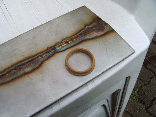

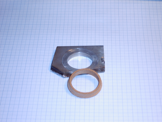

Zuerst drehte ich mir einen Radreifen als Muster aus Holz.
Dieser soll in Edelstahl gebaut werden. Ein 6mm starkes Reststück wird mit der Flex in Stücke geschnitten und dann zuerst von innen ausgedreht.
Eine sauarbeit :oops:
Da ich inzwischen Messing schmelzen kann, werde ich die Radsterne aus Messing gießen.
Leider ist der Formsand noch nicht eingetroffen.
Edelstahldrehen und Flexen machen einen erheblichen Lärm, deswegen kann ich erst am Montag weitermachen.
MFG
Alfred
Das "Blech" und das Holzmuster
Von innen gedreht
Von innen gedreht

Hi Alfred,
na, nach ersten Schritten sieht das aber nicht aus. Da wurde wohl schon heimlich geübt. :twisted:
Deine Vorgehensweise ist schon bewundernswert. Ich glaube bislang hat hier noch niemand Radreifen aus einem 6mm-Blech gedreht. Das ist bestimmt eine Sauarbeit, passt aber super zum Buntbahn-Motto: was nicht passt, wird passend gemacht. :)

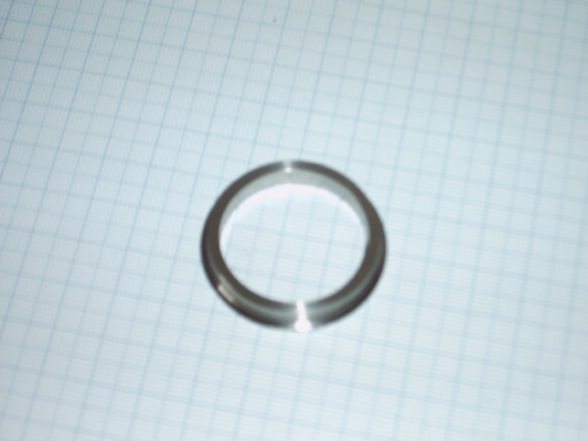

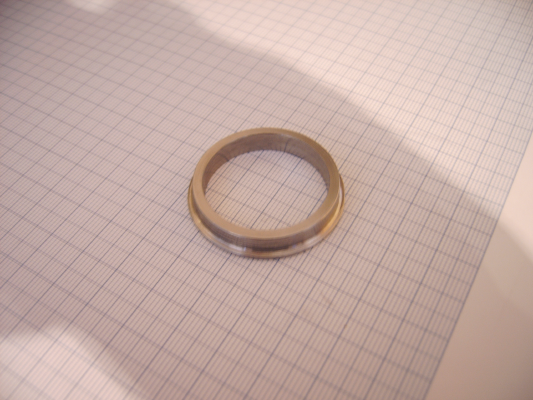

Ich habe heute morgen versucht leise zu Drehen
das Ergebnis seht ihr weiter unten.
Leider kann ich mit der Kamera keine besseren Bilder machen.
MFG
Alfred

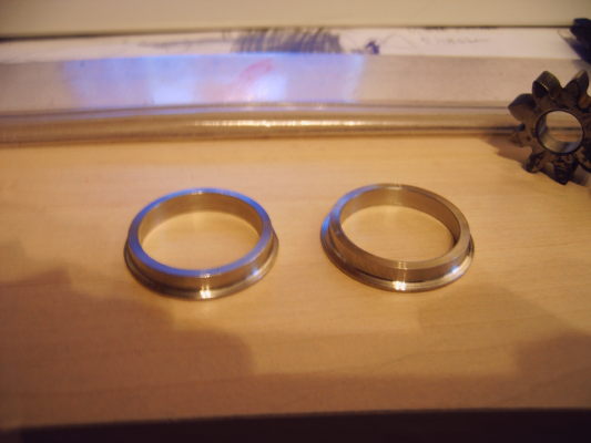

Meine Kamera hat ja eine Makrofunktion<br />Das Teil ist aus Edelstahl, die Farbe kommt von der kamera
Die Maße: 38mm x 1,5mm<br />Lauffläche ~ 35mm 2°<br />Breite 6mm
Breite 6mm

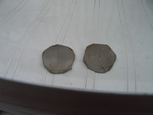

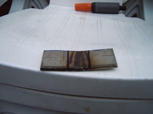

Heute habe mir die Finger wundgesägt.
Sägen ist trotzdem besser als Flexen, Ergebnisse siehe anhang. :irre:
Der zweite Radreifen ist fertig :D
Ich hatte an meiner Kamera die Makro Funktion gefunden. Die Bilder werden besser, aber durch die Beleuchtung sieht der Edelstahl aus wie Messing.
(Ohne Blitz)

Ist das ein sägen!
Ist das ein sägen!
Sich regen bringt sägen !
Endlich 1
Endlich 1

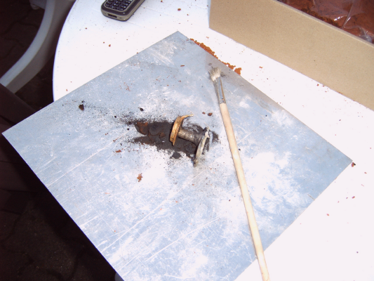

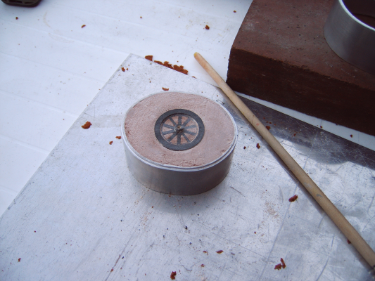

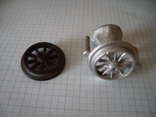

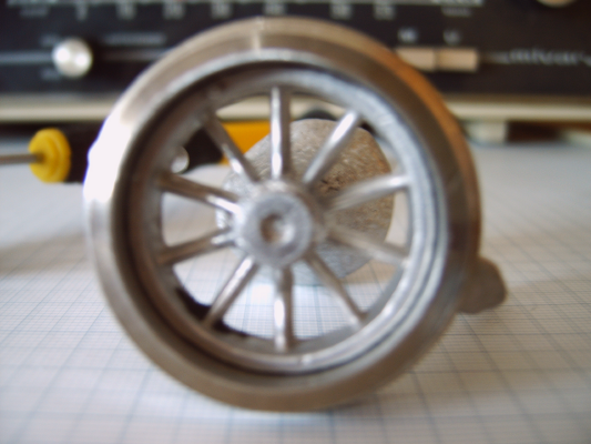

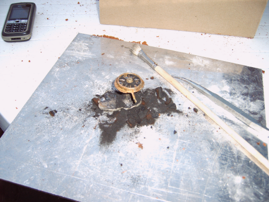

Heute nachmittag kam der Formsand

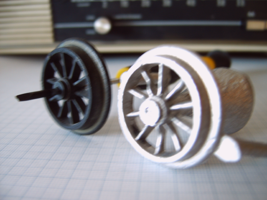

Sofort habe ich eine Form gebaut und mit Alu gefüllt.
Sieht schon mal gut aus.
Alu braucht nur halb solange beim schmelzen.
Bei den Speichen scheint der Sand weggebrochen zu sein.
Vieleicht schaffe ich heute noch einen Messingguß.
MFG
Alfred
So soll es später in den Radreifen.
Das Muster ist ein Plastikrad von Playmobil
Der Anguss scheint richtig bemessen zu sein

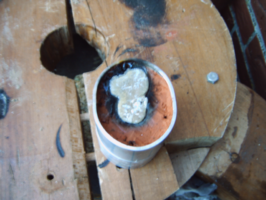

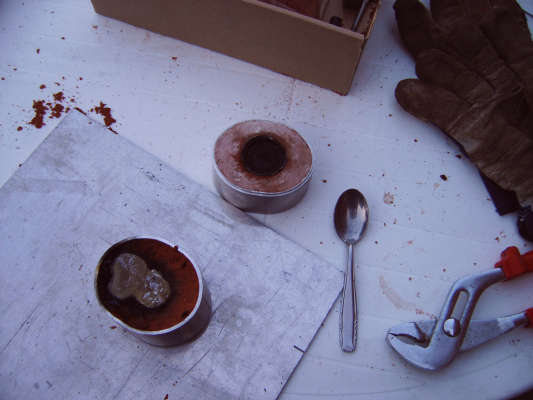

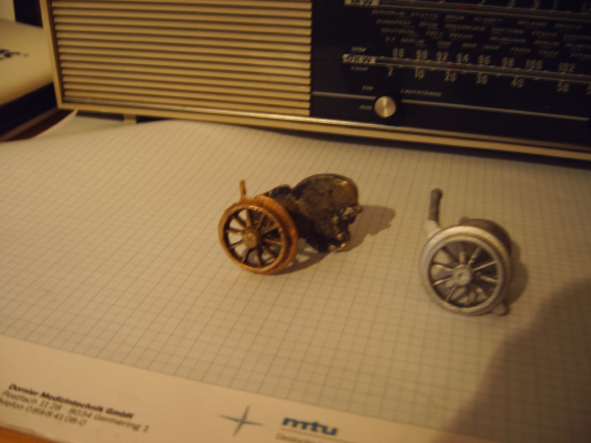

Mein erster Messingguss in eine Form ist einigermaßen geglückt. :D
Leider kam etwas Hektik auf(Enkelkind nach Hause bringen), so das das Messing vor sich hin bruzelte, ich aber noch nicht gießen konnte. :(
Nach dem trennen der Form und dem herauslösen des Urmodells ging einiges schief. Die Konturen aus Sand zerbröselten. :evil:
Also neuen Sand draufgeklopft und das Muster nochmal eingedrückt.
Leider waren wohl die Luftkanäle zu klein oder verstopft, so das die Form nicht richtig voll lief. :twisted: :twisted: und
die beiden Hälften passen wohl nicht mehr ganz zusammen.
Aber die Genauigkeit ist besser geworden. :P
Beim Alu-Guss waren drei Speichen richtig augebildet, beim Messingguß sind es dagegen 7 von insgesamt 10 Stück. :kleeblatt:
Zum Schwund habe ich folgendes gemessen:
Original: 36,8mm
Alu: 36,3mm
Messing: 36,1mm wobei dieser Wert mehr ein Schätzwert ist.
Im Anhang einige Bilder vom Gießen.
Leider will das Programm nicht alle Bilder, der Formenbau fehlt noch
MFG
Alfred
Messing - Aluminium
Messing - Aluminium
Wo sind die Luftkanäle?
Der Anguss ist am Modell wohl zu dick.
man erkennt schon was!
Die Form wird geöffnet
Vorsichtig und mit Schwung, oops- zuviel

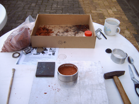

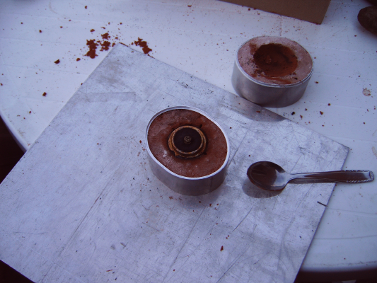

Ansonsten hier noch die Restlichen Bilder vom Formenbau
MFG
Alfred

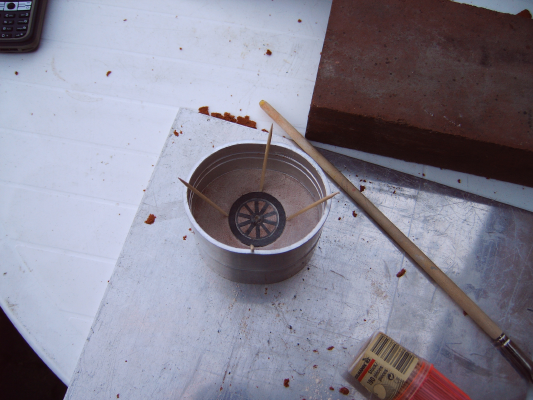

Die Oberschale, Luft und Gießkanal anlegen
Unterschale, einpudern und Modell eindrücken
Unterschale, mit Formsand füllen und verdichten- Mit dem Hammer!!
