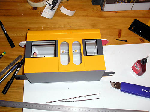

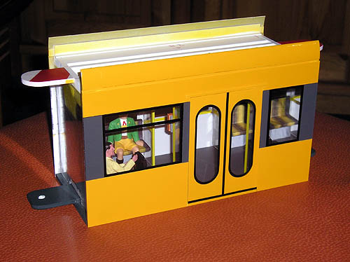

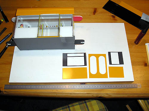

also die schwarzen Fensterstreben habe ich eingesetzt nachdem ich den Wagenkasten gelb Lackiert hatte. Anschließend wurde aus 2mm breiten schwaren Folienstreifen eine Fensterumrandung eingesetzt. Die Türen würden ebenfalls einzelln Lackiert.

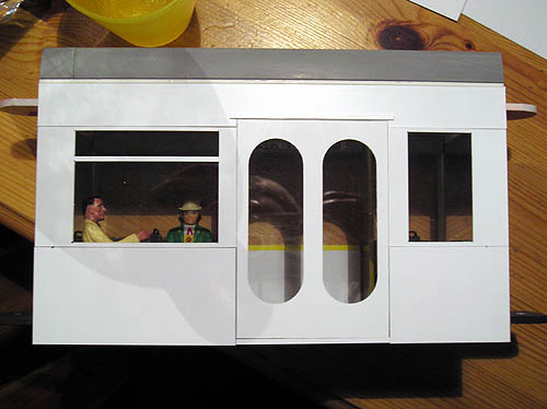

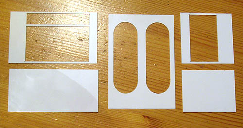

Benjamin hat ja schon (s)einen Weg erklärt. Ich gehe etwas anders vor und habe auch die Fensterrahmen, die bei ihm aus Folie nachgebildet wurden, aus 0,5 ABS-Platten geschnitten. Saubere Farbtrennkanten erreicht man dadurch, indem man die gesamte Seitenwand- Schablone farblich trennt. Nach dem Lackieren werden die Teile wieder zusammengesetzt und auf die Plexiglaswand geklebt.
Die Tür wurde von einem Freund angefertigt, deshalb ist sie einzeln. Theoretisch könnte sie mit den Seitenblechen verbunden sein, da beides gelb wird.

Das mit den ABS-Platten auf Plexiglas find ich eine super Idee.
Kannst Du mir verraten mit was für Leim du die Teile dauerhaft verbindest?

Hallo Michael,Trambahner hat geschrieben: Kannst Du mir verraten mit was für Leim du die Teile dauerhaft verbindest?
als Kleber verwenden wir Pattex Plastic. Der klebt beide Materialen gut zusammen, im Notfall bekommt man die Teile mit sanfter Gewalt aber auch wieder auseinander.
Weiter geht´s mit dem Bau. Nun sind die oben gezeigten Teile lackiert und das Aufkleben auf die Plexiglaskästen kann beginnen. Mit schwarzer Folie werden die Türgummis nachgebildet.
