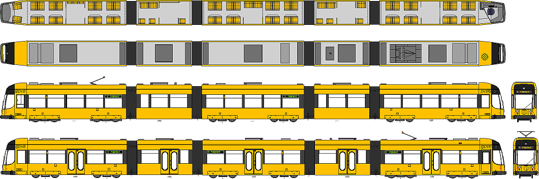

Dieses Wochenende habe ich mit dem Erstellen der Zeichnungen im Maßstab 1:22,5 begonnen. Das folgende (stark verkleinerte) Bild zeigt die Türseite und die Front des Wagens.

heute sind die Zeichnungen fertig geworden, nun kann der eigentliche Bau bald beginnen.

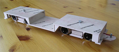

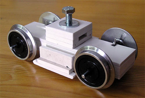

inzwischen wurde mit dem Bau des Fahrzeugs begonnen. So kann ich Euch hier nun erste Ergebnisse zeigen. Es handelt sich um die Bodenplatte des mittleren Wagenteils und um ein Drehgestell. Das Drehgestell wurde nicht exakt nachgebildet sondern eher funktionell gebaut, da es am fertigen Wagen so gut wie nicht zu sehen sein wird.

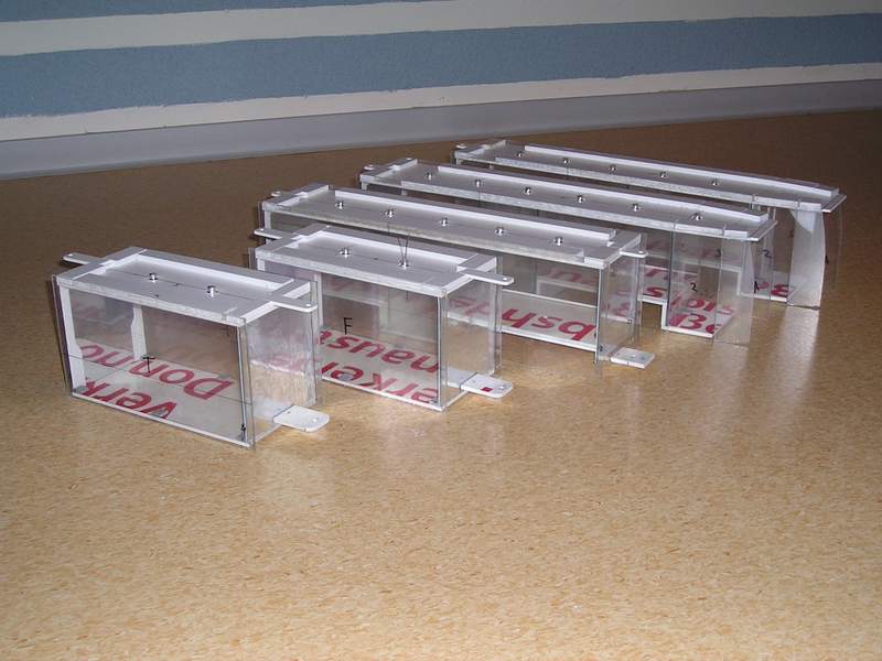

auch ich habe inzwischen mit meinen NGTD12DD angefangen.
Im gegensatz zu Andreas gings bei mir mit den Wagenkästen los.

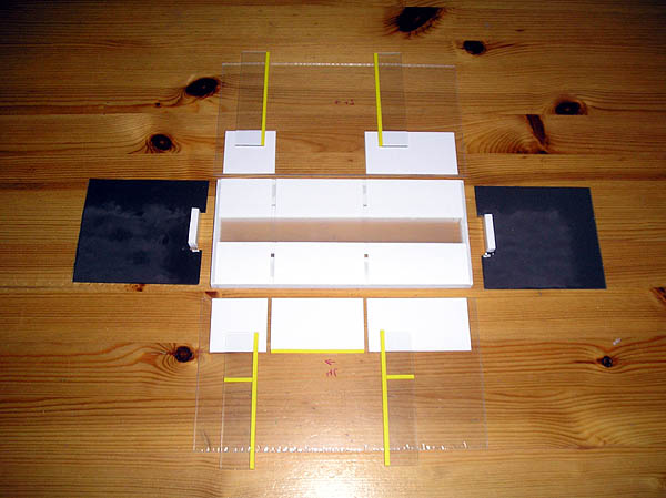

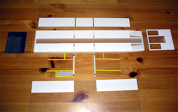

nun sind alle Teile für den Rohbau des Wagenkastens aus Bastlerglas zurechtgesägt. Bevor diese zusammengeklebt werden, habe ich schon die Innenwand- und Deckenverkleidung angebracht (Klebefolie). An den Zwischenwänden, die zur Stabilisierung der langen Wagenteile dienen, wurden die Haltestangen aufgeklebt, ebenfalls aus Klebefolie. Bei den kurzen Modulen sind diese Wände nicht durchgehend, sondern nur so breit, wie es die Nachbildung der Haltestangen erfordert.

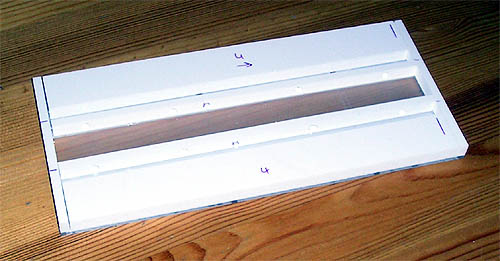

Die Oberseite der Dachplatte wurde mit PVC- Streifen so beklebt, das ein Lampenband in der Mitte frei bleibt und zu beiden Seiten ein Kabelkanal entsteht. Das Lampenband wurde vorher mit feinen Schleifpapier milchig geschliffen, damit man die Beleuchtungseinrichtung von unten nicht direkt sieht.
Die Wände, die an einem Gelenk angrenzen, wurden mit Spiegelfolie beklebt, so wird der Eindruck eines durchgehenden Wagenkastens erzeugt.

In den letzten Tagen wurden die Bodenplatten und die Drehgestelle soweit fertig gestellt, das eine Probefahrt stattfinden könnte.Allerdings fehlen mir dazu noch die vielen Achsen(Kugellager)

nun gibt es auch bei mir Fortschritte zu berichten.

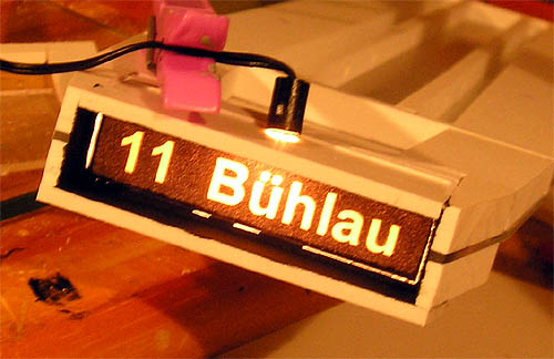

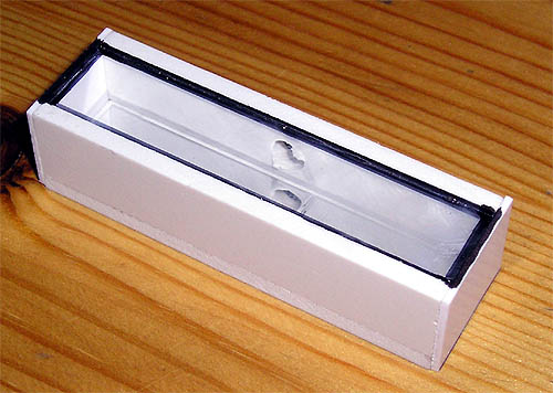

Unsere beiden Modelle fahren als Linie 11 nach Bühlau, was an der Front- und Heckanzeige angezeigt wird. Die folgenden Bilder zeigen den Bau der Anzeigen. Der eckige Kasten ist aus Polysterol, nur die Anzeigenfront ist aus Plexiglas. Die Wand gegenüber dem Plexiglas wurde von innen mit Spiegelfolie beklebt. An der Oberseite ist mittig ein Loch vorhanden, durch das später die Glühlampe gesteckt wird. Auf das Plexiglas wird das Fahrziel aufgeklebt (erstellt mit Computer und Etikettenpapier). Wahlweise kann man noch einen Streifen klare Folie/ Klebeband auf die Anzeige kleben, dadurch ist das Papier bei den weiteren Arbeiten besser geschützt.

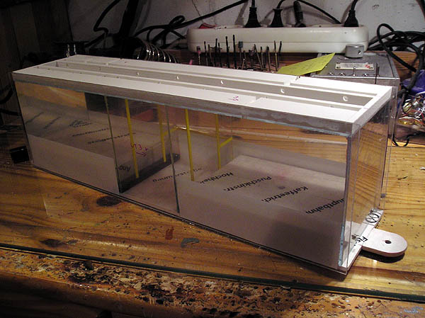

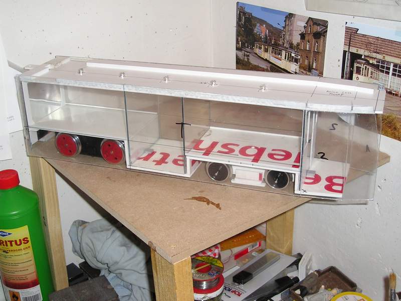

Heute begann auch bei mir die Montage der Wagenkästen, auch hierzu ein Foto vom Wagenteil 3.

der Wagenkasten ist nun im Rohbau fertig. Nachdem gestern die erste Probefahrt auf einer Ausstellung in Jena durchgeführt wurde, ging es heute noch mal auf meine Gartenstrecke. Der Wagen fuhr schon sehr gut, etwas eigenartig sieht das Verhalten der eingehängten Mittelteile bei der Ein- und Ausfahrt von Gleisbögen aus. Aber so sollen sich auch die Originalwagen verhalten.
