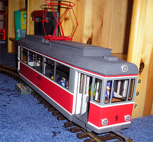

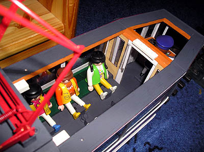

mein zweiter funkgesteuerter Straßenbahnwagen ist vor ungefähr einer Woche fertig geworden. Es ist ein vierachsiges Phantasiemodell und ist für meine Tochter bestimmt. Im Lastenheft standen einige Sachen, die ich bisher noch nicht gebaut hatte. So sollten die Einstiegs- und Plattformtüren zum Öffnen sein und auch das Dach sollte abnehmbar sein, damit man den Wagen auch gut mit PM- Figuren besetzen kann. Aus Stabilitätsgründen, aber auch technisch bedingt, ist nur die vordere Hälfte des Wagens "zum Spielen" freigegeben. Hier läßt sich die rechte Einstiegstür und auch die Plattformtür öffnen und schließen, auch das Dach kann hier abgenommen werden.

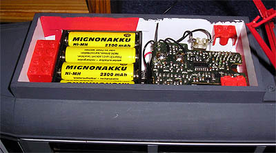

Der PM- RC-Antrieb wurde als Drehgestell umgebaut, die Elektronik und die Akkus wurden im Dach (nichtabnehmbare Hälfte) untergebracht. Neu war für mich auch die Art der "Lackierung". Hier verwendete ich selbstklebende farbige Folie.
Auf der Fahrt durchs Kinderzimmer...
Die Akkus und die Elektronik auf dem Dach.

Die Einstiegstür ist eine Falttür, hier ist sie geöffnet.
Die Plattformtür ist hier nun geöffnet.
Die Plattformtür ist als Schiebetür gestaltet und ist hier geschlossen.
