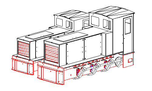

DiePhilipper hat geschrieben:Was also baut der andere Andreas aus Berlin nun neu nach ?? HF :bindafür: - oder HK :abgelehnt:
Er baut eine HF :-). Und zwar für maßstäblich 30/32mm.
Allerdings gibt es auch Interessenten für HK-Rahmen und das ist ja dann auch kein großes Problem mehr.
Gruß aus Berlin nach Berlin :-)
Re: HF130C
Hallo Andreas.
die hast du aber schön gezeichnet...

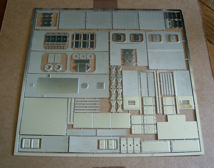

eben hat der Postmann 2x geklingelt:
Gruß Andreas

Uff,
da hat diesmal nicht nur das Konvertieren, sondern auch die Verbindung der Vorder- und Rückseite geklappt. :lol: :lol: :lol:
Was mir allerdings bei den Neusilberteilen im Gegensatz zu geätzten Ms-Blechen auffällt.
Größere freigeätzte Flächen biegen sich nach innen durch.
Ist das Material bedingt?
Winfried
