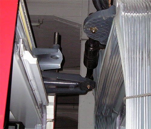

@ Andreas , wie ist das im Original mit den Gelenken der "schwebenden" Mittelteile gelöst ?
Gibt es da Rückstellfedern , Hebel oder Stabilisatoren ?
Das interessiert mich wegen diesr Sache hier :
phpBB2/viewtopic.php?p=228397#228397
bimmelkutscher
Beiträge: 290
Wohnort: Erfurt
Re: NGTD12DD - unser neues Projekt
Beitrag von bimmelkutscher »
Hallo Christoph,
beim Originalwagen gibt es Schwingungsdämpfer bzw. Stabilisatoren im Dachbereich. Sie sollen verhindern, daß der Wagenkasten schräg steht bzw. seitlich (zu sehr) kippt. Das untere Gelenklager ist vom Prinzip wie eine LKW- Anhängekupplung aufgebaut. Beim Modell sind solche Dämpfer oder Rückstellfedern nicht nötig, da der Faltenbalg hier deren Funktion übernimmt. Da er unter leichten Druck eingehängt ist, stellen sich die Wagenteile wieder gerade, obwohl sie frei beweglich sind.
Bei dem Feldbahnfahrzeug auf dem Foto ist die "Sänfte" allen Anschein nach, wie von Dir vermutet, nur eingehängt. Für Dämpfer und Stabilisatoren fehlt hier wohl der Platz. Die Kupplung scheint eine Art Scharnier zu sein, so das vom Prinzip nur Drehbewegungen und keine Schwankbewegungen möglich sind.

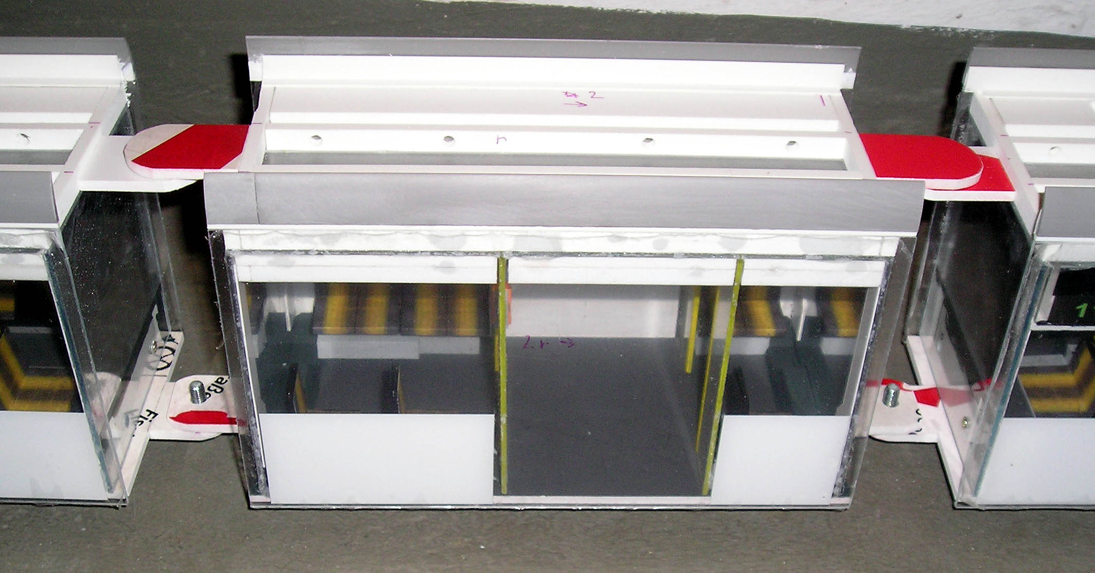

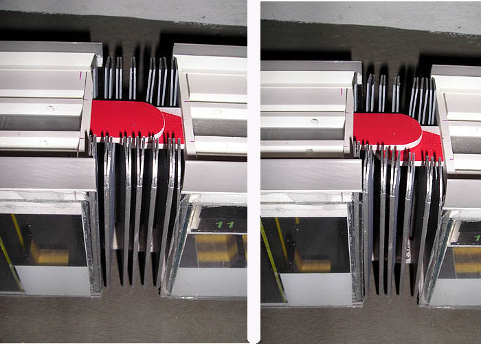

Das Gelenk am Modell, links gerade, rechts in seitlich gekippten Zustand.
Die Gelenke am Modell ohne Faltenbalg.

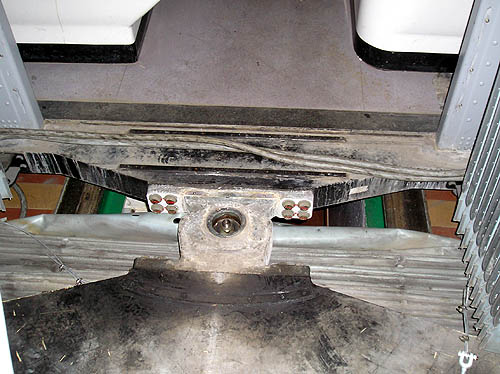

Noch einmal der untere Gelenkbereich beim Combino.
Der untere Gelenkbereich beim Combino.

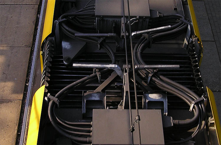

Der obere Gelenkbereich beim Combino. Sehr schön sieht man hier die Schwingungsdämpfer. So ähnlich dürfte es auch beim NGTD12DD aussehen.

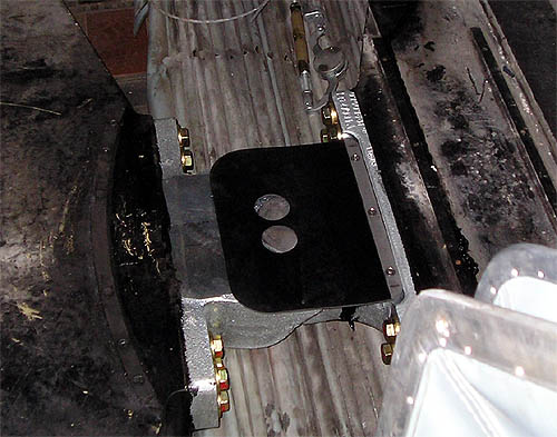

Das Gelenk vom NGTD12DD von oben betrachtet. Der Stoßdämpfer ist etwas versteckt hinter der linken Kabelaufhängung zu sehen.

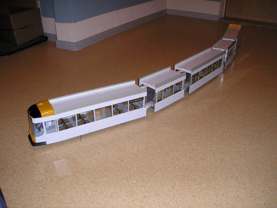

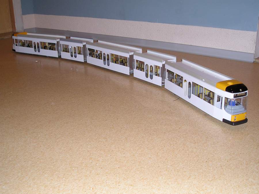

in der letzten Woche ging es bei mir wieder etwas voran. Nachdem die Sitze eingebaut waren (diese wurden von Andreas gebaut), wurden die Schablonen zurecht geschnitten und aufgeklebt. Nun ist der Wagen soweit fertig um Lackiert :P :P zu werden.
Gruß Benny

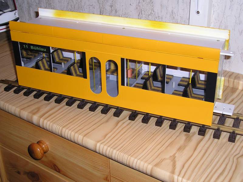

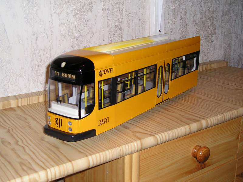

hier ist das erste Ergebnis von meiner Lackierung.
Gruß Benny

heute wurde wieder ein Stück geschafft. Genau gesagt, es wurden die Folien (Wappen und DVB Logo) aufgeklebt sowie die Front schwarz Lackiert.
Die Folien entstanden mit einem Folienscheidegerät, was ein Hobbyfreund aus der Hauptstadt (Berlin) übernahm.
Gruß Benny

Auch wenn die entstehenden Fahrzeuge für meinen Verkehrsbetrieb viel zu modern wären :) :) , habe ich eine Frage: wie habt Ihr bei der Lackierung die sauberen Fensterränder hinbekommen, mit Abkleben? Stell ich mir besonders bei den ovalen Türfenster schwierig vor...
