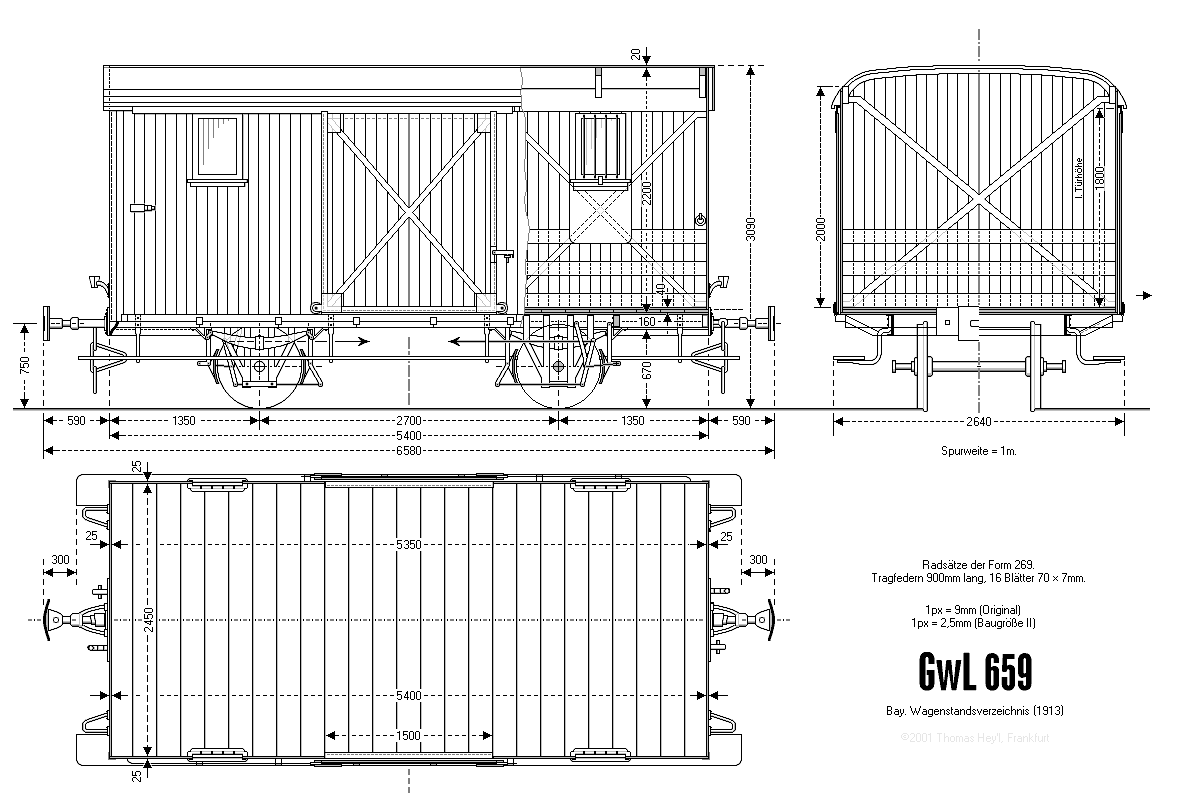

Ich habe hier beispielsweise ein paar Kopien von Typenskizzen aus dem bayerischen Wangenstandsverzeichnis von 1913. Die sind schon wesentlich besser als die aus dem DB-Typenbuch (das ich so ähnlich auch hier habe).
Dabei sind gedeckte, Nieder- und Mittelbordwagen sowie Holztransportwagen mit Schemeln (sowie Personene-, Pack- und Postwagen).
Für einen Nachbau ohne fundamentalen Kenntnisse der Bautechniken von Klett & Comp., später MAN, langt's aber immer noch nicht.
Hier ein Beispiel, wenn auch ein Packwagen:
Bayerischer Meterspur-Packwagen nach Blatt 655 des Verzeichnisses von 1913, Achsstand 2,5m, Kastenlänge 5,0m, Baujahr 1906, Westinghouse-Druckluftbremse. Scan des Originals.
Und weil Ihr alle so nett seid
, gibt's hier auch noch eine neu gezeichnete Güterwagenskizze des GwL nach Blatt 659 der K.Bay.Sts.B. als Anhang.
...oder der sagt gleich selbst 'was dazu.Sandbahner hat geschrieben:kannst du bestimmt Thomas selber fragen

nur kurz, denn mir brennt gerade etwas anderes auf den Nägeln. Ich habe folgende Typenskizzen in Kopie aus dem Archiv von Wolfgang Besenhart, der, wenn's er's kennte, seine helle Freude am BBF hätte. Alles aus dem bayerischen Wagenstandverzeichnis von 1913, jeweils mit Datenblatt, alle Meterspur, alle Wagen gebremst mit Westinghouse und Handbremse:
Der HwL hat niedrige Bordwände und einen Drehschemel. Der OwL hat abgerundete Stirnwände, den habe ich schon gebaut. Den PL 655 und GwL 659 habe ich hier schon gezeigt.
